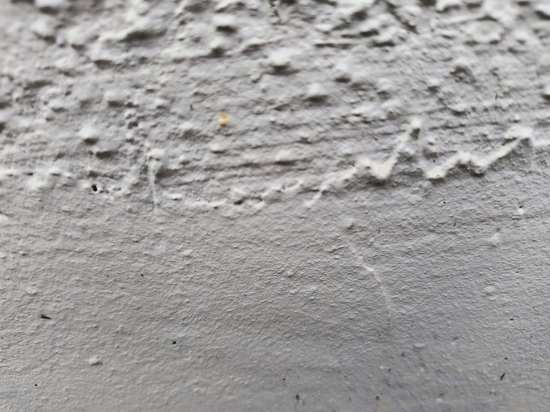

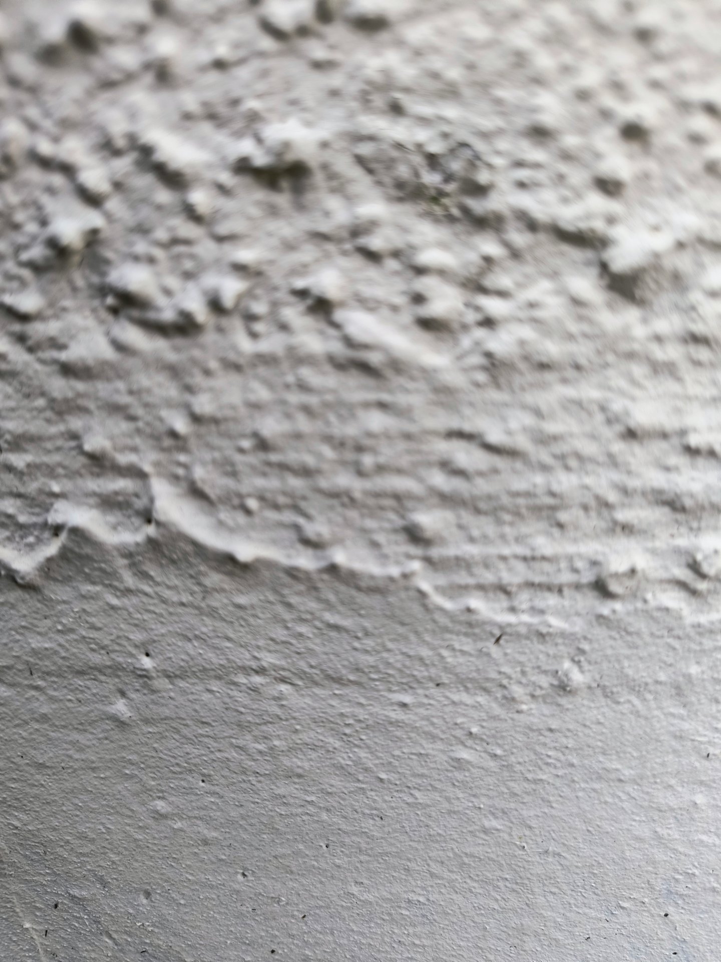

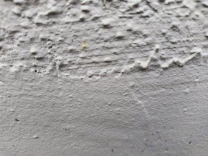

    Der Gartenbauer meines Nachbarn hat u. a. eine Terrasse an meine Grenzwand erneuert und dabei die Haussockel neu abgedichtet mit KMB bzw. PMBC (Bitumendickbeschichtung MEM 2K). Diese hat er jedoch nicht nur im erdberührten Bereich aufgezogen, sondern auf den gesamten Sockelputz aufgezogen (h = 30 cm über OK Terrasse). Nun weint der Nachbar, dass er das so nicht wollte sondern wieder seinen Moosgrünen Sockelanstrich haben möchte.
    Gibt es eine Farbe die auf KMB hält?
    Habe gelesen dass stoFlexyl auf Bitumen halten soll.
    Wäre das eine geeignete Zwischenschicht, die man dann überstreichen kann?

    Auf dem Produkt, Nein.
    Probier mal und berichte uns.:winken

    Ich würde auf höhe die PMBC entfernen und mit reaktivabdichtung abdichten und überstreichen

    Ungefähr so stellt @BaUT sich dies vor , aber kein moosgrün , Produkte bei Fabian erfragen er kennt sich damit aus :e_smiley_brille02:
