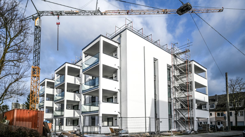

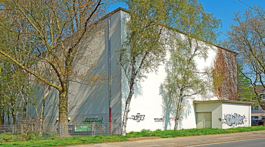

    Kann dann bei uns in Oberhausen so enden. Umbau Hochbunker zu Luxuswohnungen. 6.000 Tonnen Beton wurden entfernt. Beheizung mit WP nach modernsten Energiestandards.
    Vorher:
    Nachher
