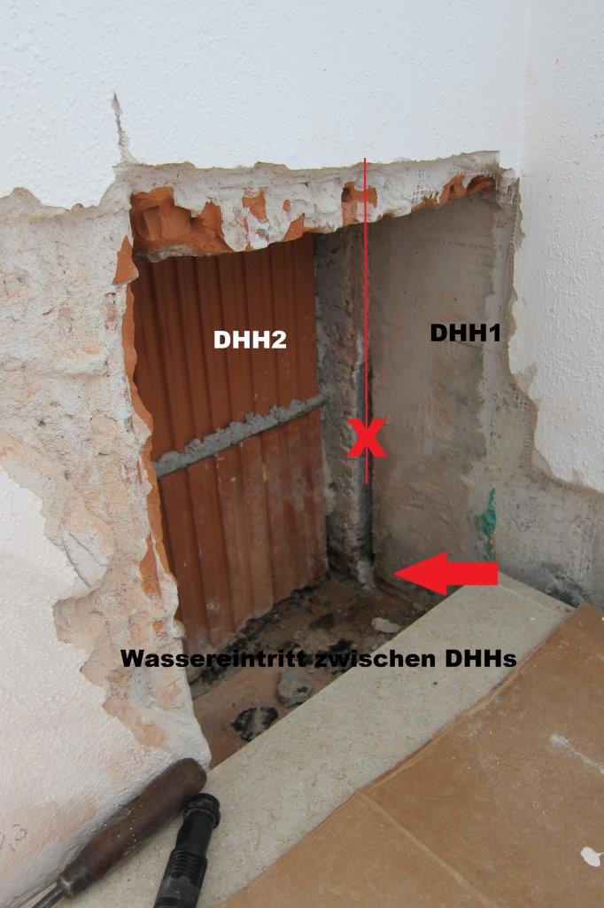

    Hallo Zusammen,
    wir haben leider ein Problem mit unserem angeblichen "WU-Betonkeller", der leider doch nicht so undurchlässig ist.

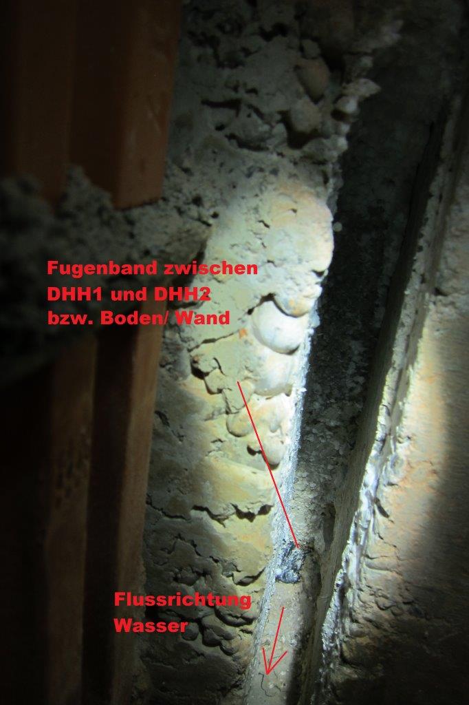

    Problem: Wassereintritt (ca. 2-4cl pro Tag) im Bereich der Kommunwand zwischen den DHH von aussen (siehe Bild). Weitere Wassereintrittsstellen sind zumindest in unserer Doppelhaushälfte aktuell nicht erkennbar gewesen (Feuchtigkeit der Bodenplatte wurde in der Randfuge Zwischen Aussenwänden und Estrich mit Feuchtemessgerät geprüft und keine übermäßig feuchten Stellen erkannt).
    Im Aussenbereich eingebrachtes Uranin konnte im eingetretenen Wasser mit UV-Licht erkannt werden.
    Gegebenheiten:
    - Doppelhaus (Errichtung vor 6 Jahren --> keine Gewährleistung)

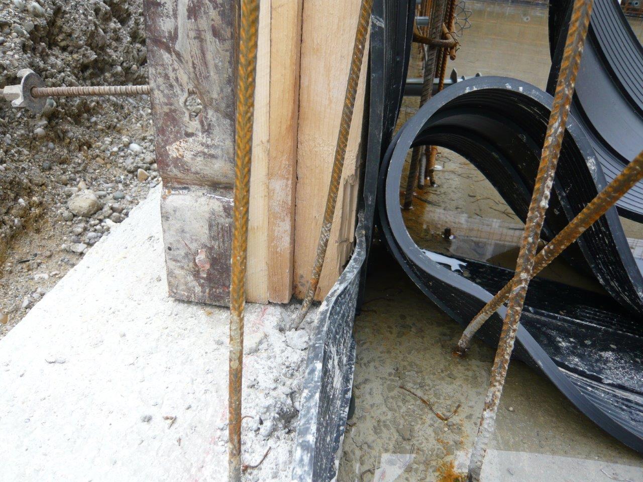

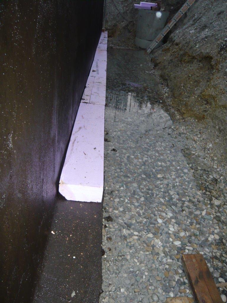

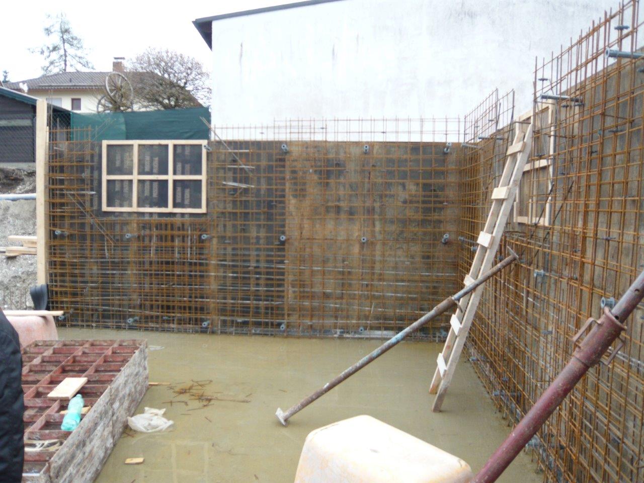

    - Drückendes Grundwasser, mindestens die untersten 10 cm der Bodenplatten standen vor Verfüllung im Wasser (siehe Bild) - (je nach Grundwasserstand ist sicher auch über OK Bodenplatte Wasser)

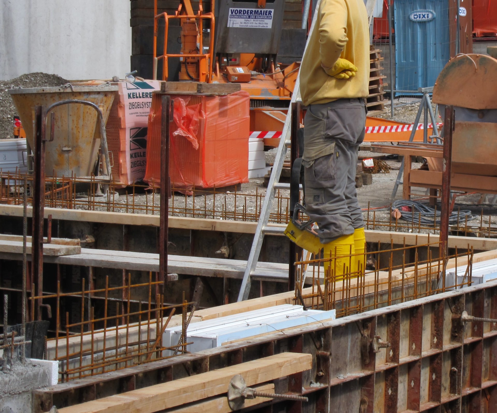

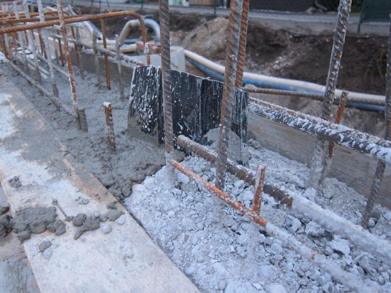

    - Keller ist aus WU-Beton vor Ort gegossen worden, Ausführung mit Sicherheit nicht korrekt erfolgt (Kiesnester im Problembereich zu sehen siehe Fotos)
    - Wahrscheinlich auch Entmischung des Betons durch zu hohe Fallhöhe, zu wenig gerüttelt (oder wie man das mit dem Vibrator nennt), gut zu erkennen im Bild, da ein zu geringer bzw. gar kein Betonaustritt im Übergangsbereich zur Bodenplatte vorhanden ist
    - Fugenbänder zwischen den beiden DHH Kellern und Zwischen Bodenplatte und Kellerwänden sind vorhanden
    - Hohlkehle ist NICHT vorhanden

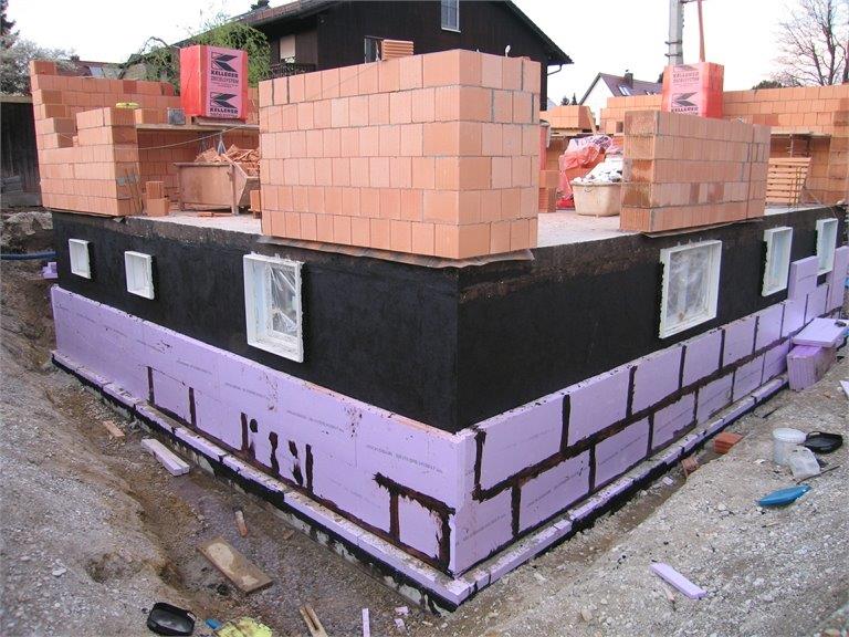

    - Zusätzlicher Anstrich mit Bitumen Dickbeschichtung (von Weber 2k) auf Betonaussenwand (inkl. Einarbeitung von Armierung; Beschichtung wurde bis ca. 10cm auf Bodenplatte aussen heruntergezogen
    - Dämmung auf der Bitumenschicht
    - Sockelbereich zwischen EG und KG ist m.E. auch nicht korrekt ausgeführt. aber wohl nicht für den Wassereintritt verantwortlich, da dass Wasser scheinbar nicht von oben Zwischen den Wänden herunterläuft sondern zwischen Bodenplatte und Wand eintritt.
    - Putzrisse aussen wohl durch Setzung der Dämmung durch ?Last der Anböschung? (wobei ich nicht weiß ob die Risse auch etwas mit der Undichtigkeit zu tun haben oder auf irgendetwas anderes hinweisen könnten, Dichtschlämme sit auf alle Fälle leider keiner unter dem Sockelputz)

    Wenn der Beton wirklich die 2 bis 2,5 m frei gefallen sein sollte sind Kiesnester und Undichtigkeiten völlig normal.
    Für eine dichte Betonwand braucht man einen Betonkübel mit einem Textilschlauch, der bis fast nach unten hängt wenn der Beton eingefüllt wird.
    Auch das dann nur in Lagen von max 50 cm.

    Die Ziegelwand, die zu sehen ist, ist die Trennwand der beiden Doppelhaushälften (jede DHH hat eine eigene mit Beton gefüllte Ziegelwand zur jeweils anderen DHH).
    D.h. die zu sehende Öffnung der Ziegelwand ist unsere Seite der Kommunwand und der feuchte Bereich am Boden ist die Bodenplatte des Kellers.
    Das Wasser kommt auf Höhe der Bodenplatte (Grundwasser) rein und leider wohl eher nicht von weiter oben.

    Auf Ihren Foto 4 und 3.tes von unten das GK des Betons ist augenscheinlich zu gross - ich schätze 16/32 die Abmessung der Zuschläge. Überlicherweise wird das GK beschränkt um den Verbund, Entmischung etc zu verhindern bzw. Kies Ester etc zu minimieren, sicher kann man auch WU mit grossen GK fahren aber dabei ist die Bildung von Fehlstellen vorprogrammiert, ergänzend die Norm sagt eindeutig bis in welche Höhe und seitlich WU einzubauen ist exemplarisch bei Verwendung von Fertigteilen oder Füllung oder Anschlüsse an Franke oder Penta Bleche oder Schläuche etc. Oft wird daher nur bis ca 1.5 m WU mit gemindert GK eingebaut darüber dann größer weil etwas billiger, leider ist das lt. Norm zulässig - ob sinnig eher zweifelhaft ..

    Meinen sie mit Abdichtung Trennfuge den Sockelbereich KG zu EG? Also eine Abdichtung der Kellerwand übergehend in die Mauerung des Ergeschosses?
    Dort wurde vor dem Verputzen mit 2k Bitumendickschicht Bänder geklebt und dann darauf ein Armierungsmörtel verarbeitet. Mal sehen vielleicht finde ich dazu noch ein Bild. Jedoch ist mir leider bekannt, dass auch da nich sauber gearbeitet wurde ...

    @juwido: Die beiden Kellerhälften sind ebenfalls mit Fugenband verbunden (sieh Bild 4) Dabei handelt es sich um das Fugenband, welches zwischen den beiden DHHs eingebracht wurde und bei der Kellerdecke herausschaut.
    Auf dem Bild, welches die Fuge zeigt erkennt man das Band leider nicht richtig (sondern nur den untersten Bereich), da auf der Inneseite Beton zwischen Fugenband und Styroporaussparung der Fuge heruntergelaufen ist. Deshlab sieht es so aus, als würde das Band enden, was jedoch nicht der Fall ist. Es ist bis ganz nach oben durchgezogen.

    Wenn ein Kübel mit Kran benutzt wurde, steht der Kübel mit dem Schlauch irgendwo auf der Baustelle und ist bestimmt auf einem Foto.
    Mit Betonpumpe ist das schwieriger. Die ist ja gleich wieder weg. Aber den Rüssel zwischen die Bewehrung einzufädeln ist nicht ganz einfach. Dann wird es eben nicht so genau genommen.

    So habe ein Kübelbild. Leider ohne Schlauch. Also Fallhöhhenproblem definitiv identifiziert...

    Konstruktiv ändert das nichts mehr an der Sachlage ob nun mit oder ohne Schlauch oder mit Verschluss gearbeitet wurde. Zu gut deutsch der - is das Kind in Brunnen.. - ich sehe das eher aus Folge GK und und Abdichtung/Profil oder Band. Die Fall höhen beim Betonieren sollte man schon beachten, aber auch nicht überwerten, in der vorigen Firma hatten wir eine eigene Sparte Fertigteilbau, natürlich nicht monolithisch, größte Standardstütze war 8m, da war auch nur ein doch recht kurzer Schlauch dran, aber Stahlschalung, Siloanlage bei, und FC FCC Beton bis C 95 hoch, da entmischt sich auch nix
