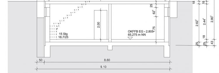

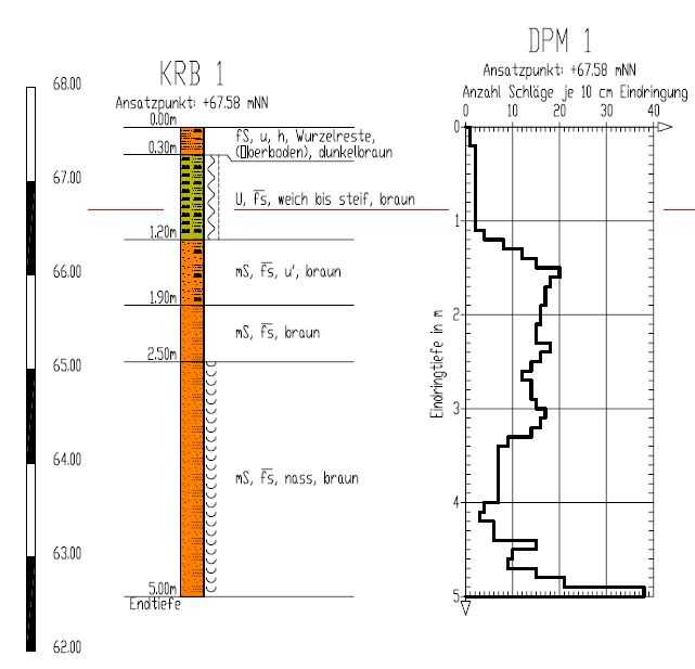

    Liebe Experten,
    mein Partner und ich bauen demnächst ein EFH, welches voll unterkellert sein wird. In der Baubeschreibung wurde folgendes festgehalten :bau_1: :
    Leider mache ich mir persönlich etwas Sorgen, da erste Hinweise auf Grundwasser (mittelsandig, nass braun) in 2,50 m Tiefe per Gutachten identifiziert wurden:
    In unserem Angebot haben wir aufgrund der Situation folgendes festgehalten:
    - Keller als Nutzkeller mit 4 Lichtschächten (ohne Außentreppe) aus WU-Beton-Fertigteilen
    - Perimeterdämmung der Keller-Aussenwände 8 cm
    - schwimmenden Zementestrich mit Dämmung im Keller sowie
    - Schwarzanstrich/Bitumenanstrich für Kelleraußenwände.
    Ich weiß nicht, ob es wichtig ist, aber das Grundstück hat vom Garten zum Haus ein Gefälle von 1,5-2,0%.
    Ist es grundsätzlich unter den Vorkehrungen noch bedenklich, den Keller ca. 30 cm in Grundwasserbereich zu ergründen? Soll so erfolgen:
    Die Kellersohle läge bei 2,80 m; ab 2,50 m wurden die Mittelsande als "nass" ausgesprochen.
    Ich habe noch etwas von einer Dränung nach DIN 4095 gelesen, um Grundwasser abzuleiten. Macht dies aus eurer Sicht hier Sinn?
    Wie ist eure Einschätzung generell? Sind die Maßnahmen ausreichend, oder ist von einem Kellerbau doch eher abzuraten?

    Also entweder ihr macht eine richtige Schwarze Wanne oder eine richtige weiße Wanne.
    Im Angebot steht aber nur was von WU-Fertigteilen und Schwarzanstrich.
    Das angebotene sind beides KEINE funktionierende Abdichtungskonzepte für sich.
    Du hast den Vertrag ja hoffentlich noch nicht unterschrieben? Falls ja, kannst du die Geldschatulle schon mal gaaaaaaaanz weit aufmachen.
    Da werden dann wohl einige Nachträge auflaufen, wenn du den Keller nutzen möchtest.

    Sie brauchen fachlichen Beistand, Sie sind alleine nicht in der Lage das Angebot zu beurteilen - da steht schon wieder so viel Zeug drin, dass sich mir die Fußnägel hochrollen. Nur so weit:
    Wie geschrieben ist dies keine weiße Wanne. WU-Beton ist ein (elementarer) Bestandteil, dazu gehören aber eine Vielzahl an weiteren Maßnahmen, die z.B. die Dichtigkeit der Fugen gewährleisten, die Rissbreite der Bauteile hinreichend beschränken und so weiter. Wenn in den Vertragsverhandlungen eine weiße Wanne vereinbart wird, beachten Sie bitte, dass Sie die Anforderungen für Beanspruchungsklasse 1 und Nutzungsklasse A vereinbaren.
    Bis zu? Liegt denn keine Statik vor? Reichen 25cm? Die empfohlene Mindestbauteildicke der Bodenplatte bei Ortbeton und Beanspruchungsklasse 1 ist alleine schon 25cm und das nur, wenn der Beton ein w/z (eq) kleiner gleich 0,55 hat, sonst sind es 29cm.
    Eine Sauberkeitsschicht besteht bestenfalls aus Magerbeton, da sich Abstandshalter nicht in den Untergrund eindrücken können und die Betondeckung unterschritten wird. Explizit Noppenfolie erscheint mir ungeeignet, da so eine Verzahnung mit dem Untergrund erreicht wird, der zu einer Maximierung des Zwangs im Bauteil führt.
    Ich hab's mal schnell durchgetippert, ich komme pi*Daumen auf ~27,4 kg mit ein paar wahllosen Annahmen, nur um die Rissbreite zu beschränken - und da ist noch keine Bewehrung aus statischen Erfordernissen mit drin und auch keine Randstecker oder sonstwas.
    Zugegeben, man kann auch mit Fugenelementen und weniger Bewehrung arbeiten, bei einer Bodenplatte... naja.
    Ich nehme an, es sind Halbfertigteile gemeint, genau so wie bei der Kellerdecke.
    Für mich ist ein Verbundestrich ein Estrich eben ohne Trennschicht sondern direkt auf dem Rohfußboden. Das macht das ganze sehr stabil, dafür gibt es keine Schallentkopplung. Auch gegebenenfalls an die Waschmaschine denken. Estrich ist aber nicht mein Steckenpferd, dazu kann sich vielleicht jemand anderes äußern.
    Je nach Spannweite kann das knapp werden.
    Na, dann sollte man vor der Unterschrift die Randbedingungen klären, damit diese von vornherein im Angebot untergebracht werden können und nicht erst mit einem günstigen 100% Aufpreis (wenn's langt) als Nachtrag.

    Die Drainage ist von Grundwasser ist nicht erlaubt. Eine Drainage ist unsinnig.
    Der Keller ist für den Lastfall von außen drückendes Grundwasser nach DIN 18195 auszulegen. Es wird eine schwarze oder weiße Wanne notwendig.
    Es wird eine Wasserhaltung für die Baugrube benötigt.
    Ich empfehle Kostenschätzungen für das Haus mit und ohne Keller einzuholen, um entscheiden zu können, ob sich ein Keller lohnt.

    ich würde von dem anbieter abstand nehmen, weisse wanne ist nicht ausreichend beschrieben, die schnittdarstellung zeigt im keller außenfundamente mit frostfreien dimensionen ringsum. da kann mehr an fachwissen fehlen, als derzeit erkennbar ist.
    eine 25 cm bodenplatte mit 12 kg/m² bewehrungsstahl - entspricht 48 kg/m³ - für wu-beton ist deutlich zu wenig, da werden die risse den wu-beton erheblich abmindern.
    entweder hat der anbieter keine ahnung oder die werfen euch nachher mit nachträgen zu. verbundestrich auf trennlage - auch so ein hinweis auf ahnungslosigkeit.

    Eine Anhebung um 40 cm bringt wohl kaum was, da man ja nicht davon ausgehen darf, daß der Grundwasserspeiegel immer dort ist, wo er gerade ist. Nach langen Regenfällen kann es sicherlich zu einem deutlich höheren Wasserstand kommen. Es reicht auch wenn nur zeitweise drückendes Wasser ansteht. Es reicht eigentlich sogar wenn nur ein Tag im Jahr drückendes Wasser da ist, das in deinen Keller läuft....
    Mit einer WW bist Du auf der sicheren und richtigen Seite. Normalerweise steht eine Abdichtungsempfehlung auch im Baugrundgutachten. Eine Abweichung hiervon wäre haftungstechnisch nicht klug (vom Planenden/ Ausführenden).

    @Thomas B: wir werden versuchen, eine WW nachzuhandeln. Mein letzter Stand von der Baufirma ist, dass es so aktuell eine Schwarze Wanne ist. Diese ist nicht ok, selbst bei 30 cm im Grundwasserbereich?
    Wie muss ich mir das eigentlich grundsätzlich vorstellen? Befindet sich auf 2,50 m schon reines Wasser, oder einfach sandige Pampe? Das Gutachten stellt folgendes dar:

    Danke Thomas, Dein Rat ist wirklich sehr hilfreich :28: Kannst Du denn aufgrund der Bilder aus dem Gutachten sagen, ob wir wirklich richtig Wasser ab dem Bereich 2,50 m haben, oder ob sich dies mit den Mittelsanden mischt und einfach nur Pampe entsteht? Wenn wir auf 2,80 m bleiben; wie sicher ist dann eine Grundwasserabsenkung bzw. zusätzliche Kosten durch Wasserhaltung?
