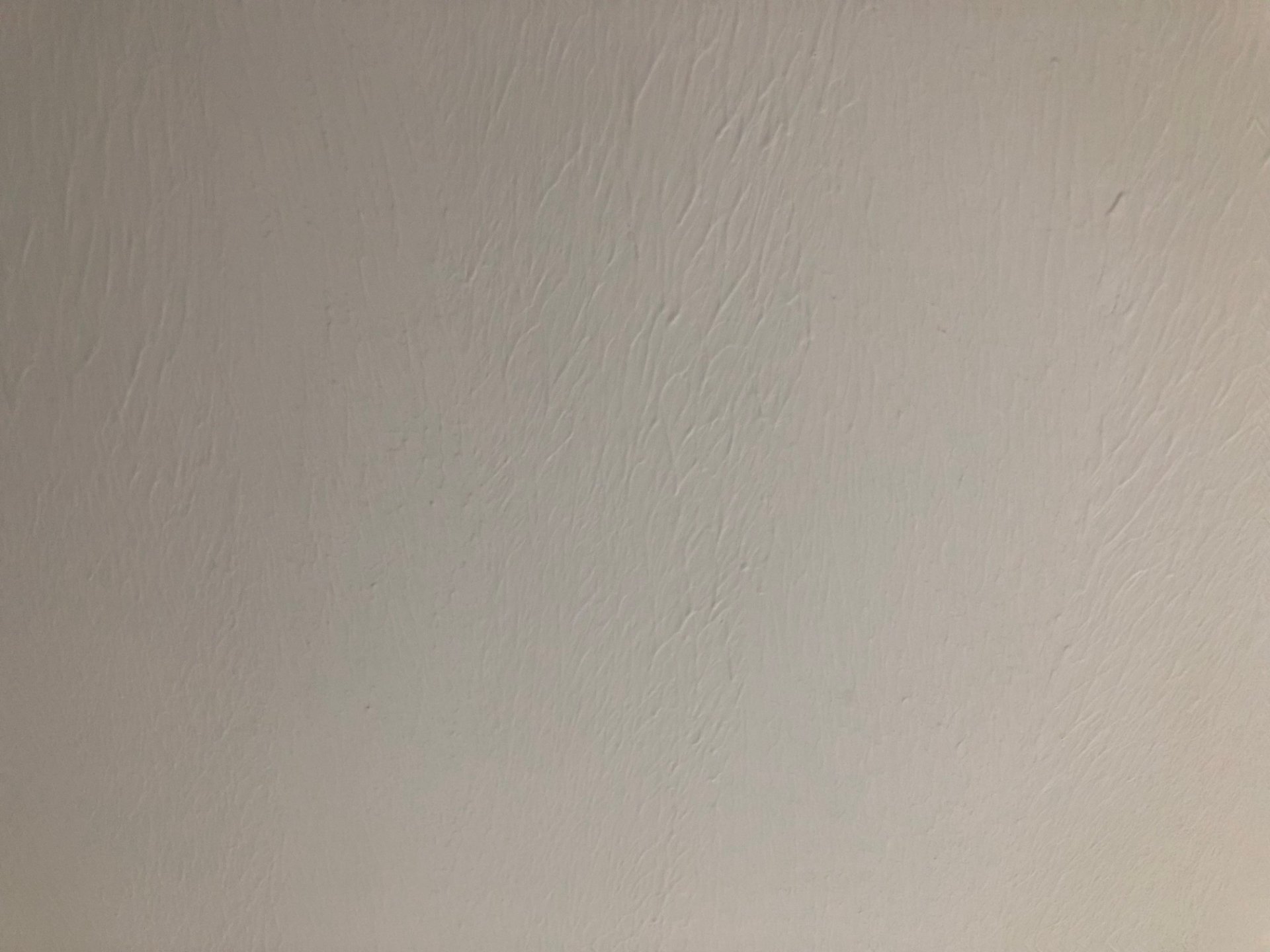

    bei uns wurde ein Raum renoviert. U.a. wurden die Wände und die Decke gespachtelt, geschlifen und grundiert. Dann sollten die Malerarbeiten durchgeführt werden. Bisher wurde nur die Decke weiß gestrichen. Allerdings gefällt mir das Ergebniss nicht wirklich. Ich wollte gerne, dass die Oberfläche richtig glatt bleibt, wie nach dem Spachteln und Schleifen. Doch man sieht deutliche Spuren wohl von der Malerrolle. Die Decke ist an mehreren Stellen ganz leicht wellig.
    Meine Frage: Ist das normal? Wenn nicht, was ist da schief gelaufen? Zu viel Farbe? Falsches Werkzeug? Kann man die Fläche jetzt irgendwie glätten? Könnte mich jemand aufklären?

    Was ist beim Streichen schief gelaufen? Morgen sollen die Wände gestrichen werden. Ich würde gerne wissen, was man machen soll, damit das Ergebniss besser ist. Und vor allem, was kann man tun, um die Decke wieder glatt zu bekommen? Wieder schleifen???

    Ja, man kann das wieder schleifen, neu grundieren und nochmal malern.
    Ihr müsst deutlich machen, was ihr wollt. Ein guter Maler hat dafür Muster-Beispiele zum Planungsgespräch dabei.
    Das hängt in erster Linie von der Rolle (bzw. vom "flor") ab. Wenn ihr es absolut glatt haben wollt, empfiehlt sich ein Airless-Gerät.

    glatte Fläche = kurzflohrige Rolle
    strukturierte = langflorig Rolle
    immer wenn möglich mit dem Licht Rollen..nass in nass und am besten im 90 grad Winkel zum Licht einfall.
    Dann ist noch wichtig dass die gespachtelte Fläche keine Dellen hat denn da fließt das Licht entlang und gibt dunkle Stellen bzw Schatten.
    Bewährt hat sich von Hand zu schleifen denn da kann man einzelne Buckel an den Rändern auf 0 runter schleifen. So muss nicht die ganze Fläche akurad abgezogen werden. Maler wissen Wass ich meine....

    Vielen Dank für die Hinweise.
    Wie viel Milimeter maximal sollte der Flor haben?
    Was ist genau mit "mit dem Licht Rollen" gemeint? Das verstehe ich nicht ganz.

    das ist Hersteller abhängig.
    Bei Storch zb gibt es extra Rollen in allen Größen für glatte Untergründe.
    Mit dem Licht einfall ist das Tageslicht gemeint.
    Am besten die größte Lichtquelle von Fenstern berücksichtigen.
    So wie das Licht durchs Fenster scheint ergibt sich ein breiter Strahl...
    dazu dann quer.
    wenn man im Raum steht und aids Fenster guckt von der Li oder rechten Wand neben dem Fenster parallel zum Fenster Rollen...
