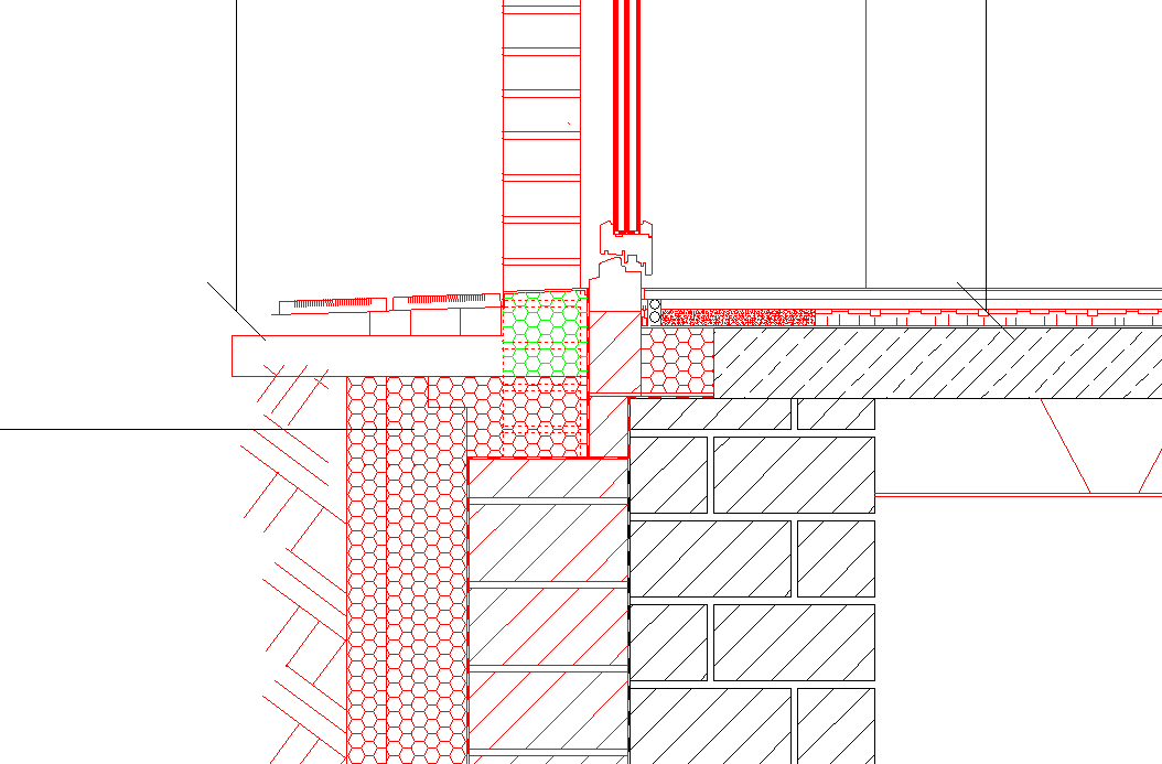

    konkret geht es um die Minimierung einer Wärmebrücke im Bereich einer Terrassentür. (siehe Bild)

    Ist denn der Wärmeschutznachweis derart auf Kante genäht, dass die WLG 023 auf den 0,1 m2 zwingend erforderlich ist? Ansonsten müsste die Dämmung an der Stelle doch im Wesentlichen nur dafür sorgen, dass innen die Taupunkt Temperatur nicht unterschritten wird. Und das dürfte sich auch mit einem leichter beschaffbaren Dämmstoff erreichen lassen.

    Wenn ich aber den TE richtig verstehe, dann braucht er auch keine echte Perimeterdämmung, sondern nur ein paar cm für die Terrassentür. Dafür reicht das Zeug dann aus, denn die dürfen in der Erde verbaut werden - nur eben nicht komplett runter.
    Und jetzt hau ich noch einen raus: Der TE macht es wohl es selbst. Schei... also auf eine Zulassung und hol Dir irgendeine PUR Platte und kleb die paar cm dort hin. Systemzulassungen sind eh ein Thema für sich und PUR ist PUR - egal wofür es offiziell vorgesehen ist.
