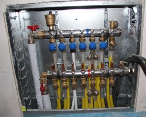

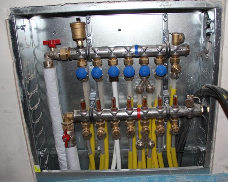

    in unseren FBH-Verteilern wurden 3 Y-Stücke im Vorlauf und 3 im Rücklauf eingebaut. Für das Esszimmer mag das Y-Stück o.K. sein, da mutmaßlich beide Kreise, die angeschlossen sind, gleich lang sind. In einem weiteren großen Raum waren ursprünglich vom Heizungsbaumeister 3 in etwas gleich grosse Kreise für zwei Ventile eingebaut worden. Da man aber vertraglich mit dem BT vereinbart hatte, dass zwei Heizkreise eingebaut werden sollten, um ggf. später den Raum teilen zu können, wurde rasch vor dem Einbringen des Estriches der mittlere Kreis entfernt und statt dessen zwei kleine Heizkreise mit dazwischen liegendem unbeheizten Gebiet (um evtl. später hier eine Trennwand erstellen zu können) eingebracht. Ich schätze, dass diese ca. 40 % der Länge der großen Kreise haben. Jetzt ist der große und der kleine Heizkreis sowohl beim Vorlauf als auch beim Rücklauf über ein Y-Stück im Verteiler verbunden. Wie läßt sich trotzdem eine gleichmäßige Temperatur des Bodens einstellen? Hydraulischer Abgleich? Außerdem darf bei unserem FBH-System ein Kreis max. 100 Meter lang sein. Ist es dann vielleicht sogar von Vorteil, zwei Kreise über ein Y-Stück zu verbinden (Druckabfall), selbst wenn diese in Summe länger als 100 Meter wären? Der Neubau befindet sich noch im Innenausbau, Aussagen über Temperaturunterschiede sind derzeit nicht sicher möglich. Über sachkundige Aussagen wäre ich dankbar.

    Zwei Kreise, die gemeinsam an einen Abgang des HKV angeschlossen sind, kannst Du hydraulisch nicht abgleichen.
    Wenn zufällig die Längen und alle Biegeradien etc. absolut gleich sind, könnte sich eventuell eine gleichmäßige Aufteilung des Massestromes ergeben. Das ist aber eher eine theoretische Betrachtung und nicht praxisgerecht.
    Mängelanzeige erforderlich.
    Abnahme bereits erfolgt?

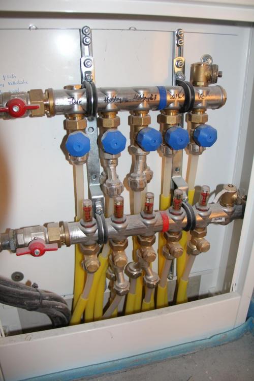

    So sieht das derzeit bei uns im KG und EG aus.
