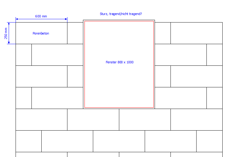

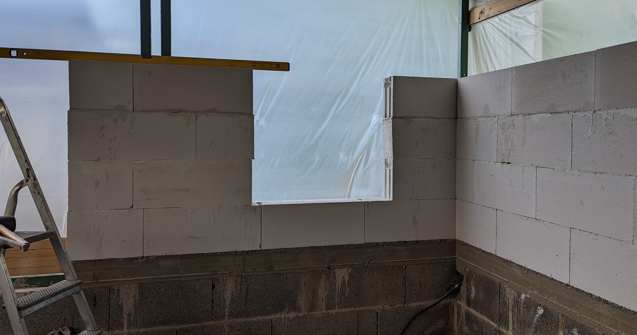

    Hallo liebe Gemeinde,
    wie oben schon erwähnt, zerbreche ich mir den Kopf darüber, wie ich einen Sturz in meine Ytong Wand einzubringen habe.
    Da ich hierüber nicht wirklich was gefunden habe, gehe ich davon aus, dass das wohl kein Act ist und ich einfach nur auf dem Schlauch stehe.
    Folgender Sachverhalt:
    Ich habe im Gartenschuppen eine Bims Mauer (17,5er) in U-Form (Bestand), darauf steht sozusagen ein geschweißtes Skelett (Stahlrahmen), welcher auch die Dachkonstruktion hält. Jetzt habe ich mir eine Schalung auf dem Bims erstellt und den Stahlrahmen mit Beton eingegossen, sodass ich wieder eine ebene Fläche für meine Maurerarbeiten habe. Hier bin ich jetzt mit Ytong am mauern/kleben.
    Meine Frage lautet: welche Art Sturz nehme ich hier für über der Fensteröffnung? Oberhalb der Fensteröffnung kommen noch 1 - 2 Ytong Reihen. Die Last des Daches liegt später NICHT auf den Wänden auf.
    Ich habe bisher nur Stürze gefunden, welche 11,3 oder 12,4cm hoch sind. Muss ich zwei Stück übereinander setzen, damit ich wieder die Steinhöhe von 25cm erreiche und eine saubere ebene Fläche zum weitermauern habe?
    Anbei nochmal zur Verdeutlichung ein Bild sowie eine Skizze.
    Vorab vielen Dank!

    Einfach Fenster halbe Steinreihe höher oder niedriger machen.
    Oder 2 stürze übereinander.
    Oder mit viel Geschick grade sägen. Man kann den Stein auch mit der Raspel nacharbeiten...

    Es gibt U-Steine in Porenbeton. In dieses U legt man zwei 12er Stäbe so ein, daß sie von allen Seiten mit Beton ummantelt sind. Fertig ist der Sturz von etwa 1,3 bis 1,5 m. Der Fertigsturz ist auch nichts anderes.
    Die Stäbe sind Zugstäbe, die die Zugkräfte im Sturz aufnehmen. Bei den Steinen darüber müsssen die Stoßfugen wegen der Druckkräfte bis in eine Höhe mit der halben lichten Öffnung vermörtelt werden
    Der Beton schützt die Stäbe vor Rost und überträgt die Kräfte auf die U-Schalen.

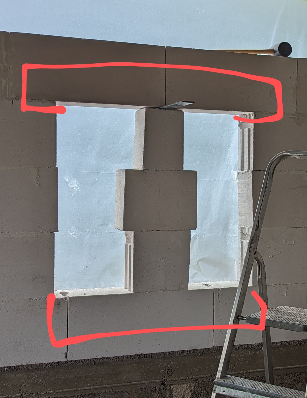

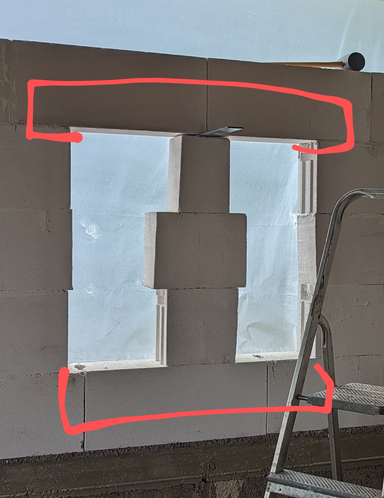

    vielen Dank für eure Expertise! Hat mir sehr geholfen. Ich habe jetzt einfach mittig ein bisschen Verschnitt und noch ein Stück Flachstahl gestapelt, als Stütze, dann einfach oben weiter geklebt.
    Schließlich werde ich unten und oben den halben Stein ausschneiden und oben dann einen Sturz einmörteln, wenn die letzten Reihen geklebt sind.

    :wow Warum? :wow
    Warum nicht gleich den Sturz gesetzt. Jetzt hast Du eine Mordsarbeit die Mauer wieder aufzustemmen.

    Hauptgrund hierfür war letztlich, dass ich den Sturz noch nicht habe. Aber den Ytong am Ende zurecht schneiden sollte nicht allzu schlimm werden, was den Aufwand betrifft...
