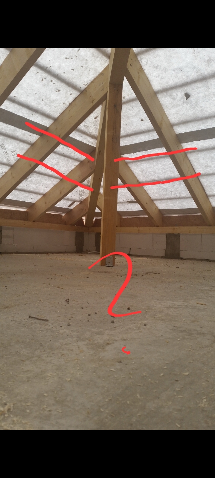

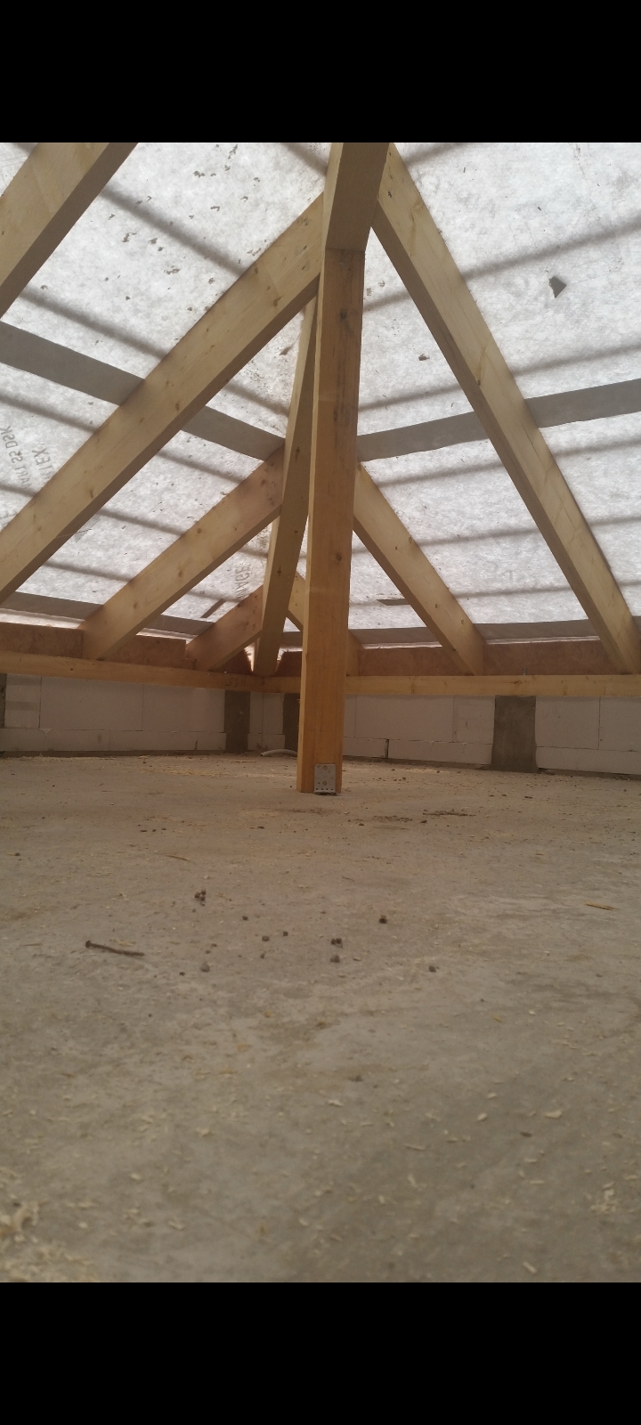

    Moin zusammen,
    Für die kalte Jahreszeit möchte ich endlich den Dachboden ausbauen als kleines Projekt nebenbei.
    Neubau aus 2017. KfW 70. Energiepass sagt 32W/ m² pro Jahr.
    Vom Bauunternehmer wurde die Zwischensparrung Dämmung verbaut (ca. 30cm) inkl. Dampfbremse.
    Die Unterkonstruktion möchte ich mit CD Profilen und Direktabhängern realisieren. Einfach beplankt mit imprägnierten 12.5mm GKP. Im Anschluss den Drempel aufbauen.
    Leider finde ich keine Informationen wie es fachmännisch richtig gemacht werden soll an/zwischen zwei Schrägen.
    Lasse ich die CD Profile von beiden Seiten/Schrägen aneinander laufen (mit welchem Abstand?) ?
    Muss die Dampfbremse bis zum Boden verlängert werden?
    Ansonsten habe ich mir schon etwas Material besorgt, um die getackerten Stellen dicht zu kleben. Die Holzlattung würde ich noch lösen und mit Dichtband versehen und zur Unterstützung der Dampfbremse (damit Sie nicht reißt oder so) montiert lassen.
    Oder ist das unnötig?
    Der Boden ist aus Beton. Ungedämmt.
    Muss ich etwas bzgl. Bodenaufbau beachten?
    Welchen Bodenbelag würdet Ihr mir empfehlen?
    Ich dachte an Klick-Vinyl oder Laminat. PVC Boden wäre auch ok.
    Ich denke eine Dampfbremse auf den Boden wäre kontraproduktiv, oder?
    Vielen Dank für Eure Zeit.

    Du schweigst dich darüber aus was das werden soll, für ein bloses Sperrmüllager braucht es das was ich jetzt beschreibe dann wohl doch nicht alles, aber man weiß es halt nicht...

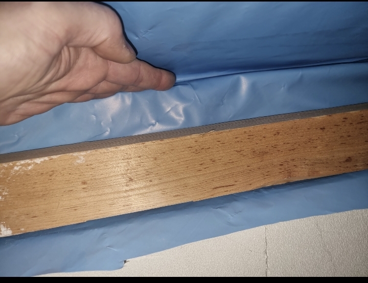

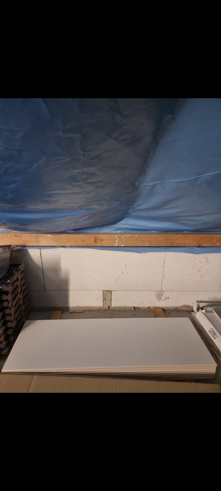

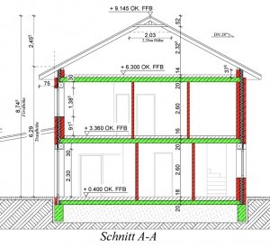

    1. An den Mauerwerksdrempeln gehört eigentlich mindestens ein "Bestich" (ca. 10mm dick Gipsputz oder Kalkzementputz einfach nur draufgeschmiert) drauf, wenn die sichtbar bleiben sogar ein echter "Wandputz". In dem zuge kann man auch die Dampfbremse ordentlich anarbeiten, ob auf dem Putz geklebt ggf. mit Anpresslatte oder ob mit eingeputzt ist eigentlich egal, Hauptsache es ist nachher auch dauerhaft "dicht". Ob auf der Scwelle innen noch etwas Zusatzdämmung zur Wärmebrückenreduzierung drauf sollte, sieht man auf den Bildern nicht, ein Detailschnitt wäre nicht schlecht um das bewerten zu können... Die Dampfbremse muss übrigens nicht bis zum Boden verlängert werden, sondern nur dicht am Bestich/Putz angeschlossen sein.
    2. Die Trennwände/Drempelwände solltest bevorzugt vor den Decken machen. Durchgehende Unterdecken unter die man später Wände stellt sind schallschutztechnisch sehr schlecht. Die Drempelwände sollte man dann noch im Bereich von Querwänden trennen...
    3. Der gewöhnliche Normabstand bei der Lattung/UK beträgt 500mm (Achsmaß).
    4. Diese Ecken in den Schrägen sind halt Fummelkram und da sollte man sich Zeit lassen und sauber Arbeiten. Zur Minimierung der Rissgefahr kann man noch ein flexibles Eckprofil einbauen (wird hinter die Platte geschraubt)
    Flexibles Eckenprofil | Knauf
    5. Die Höhe des Bodenaufbaus sollte grob bekannt sein, sonst passen am Schluß die Höhenlagen von Türen, Lichtschaltern, WCs, etc... nicht. Es sollte auch irgendwie zur vermutlich schon vorhandenen Treppe passen, sonst hast da später ziemlich sicher eine "Stolperfalle".

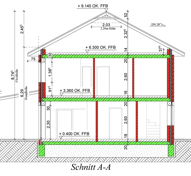

    Einen Detailschnitt versuche ich die Tage mal anzufertigen. Vielleicht finde ich auch in den Unterlagen etwas.

    Hier meinte ich den Abstand der CD Profile wenn ich von Schräge zu Schräge gehe (Also der Übergang zwischen Schräge Südseite und Schräge Westen usw.) Auf dem letzten Bild picassomäsig in rot eingezeichnet.

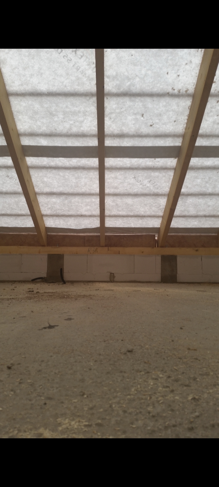

    Bei meinen Fingern befindet sich die Oberkante des Holzes die ringsherum auf den Kniestock aufliegt (Bild 2 und Bild 3 aus dem ersten Post)
    Die Dampfbremse läuft davor und wird mit der zusätzlichen Latte mit Schrauben ran gepresst.
    Bild 2:

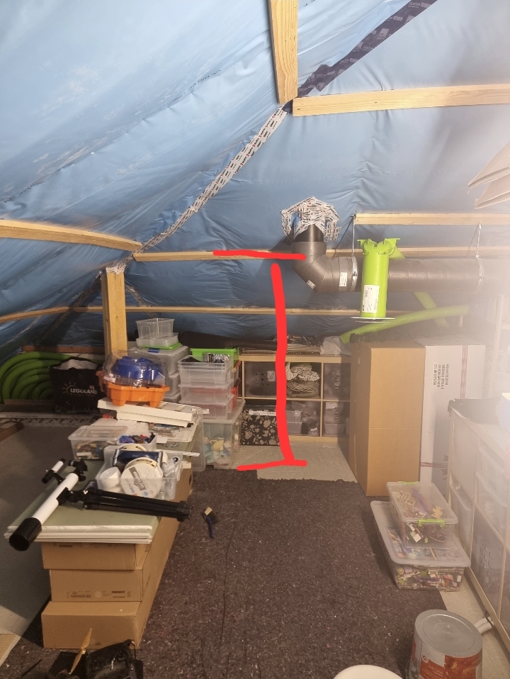

    Wo die Abluft der KWL raus geht sind es ca. 190cm vom Boden.
    Bild 3:

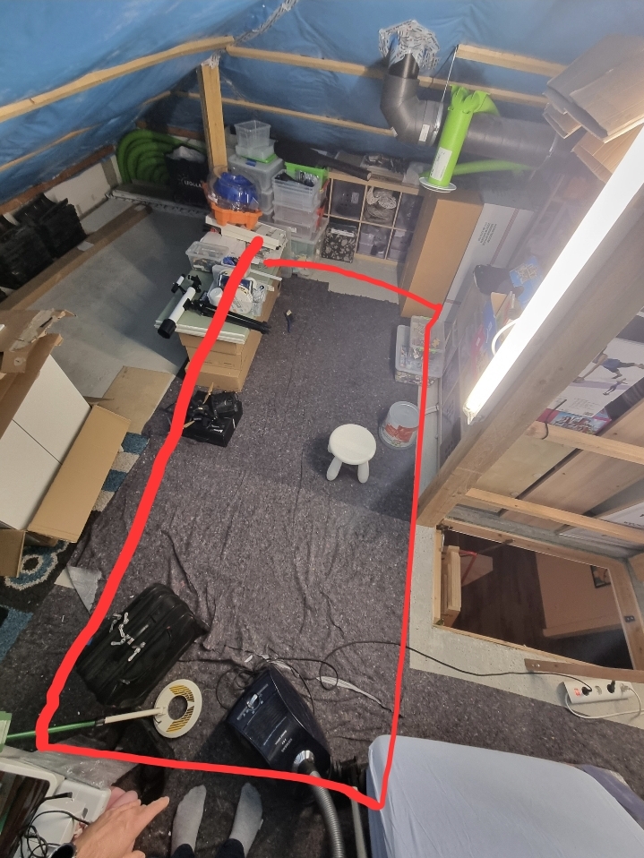

    Eine Übersicht der Westseite. Habe gerade den Laser bemüht. Ca. 3,80m × 2,10m wird die Chillecke.

    Ein Schnitt aus der Zeichnung.
    Auf der anderen Seite könnte man eventuell auch die Fläche bekommen. Das zeigt erst nach dem Umbau.
