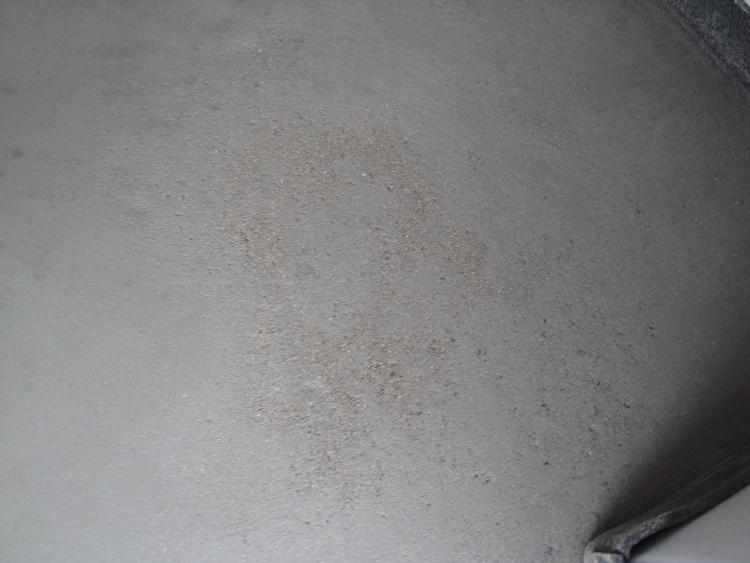

    sind solche Stellen bei Zementestrich normal? Der Estrich wurde diesen Montag gemacht also ca. 4 Tage alt.
    Irgendwie sagt mein Bauchgefühl, dass es nicht so sein sollte.
    Will heute Abend mal komplettes Haus anschauen. Der Estrichleger hat gesagt, ich darf nach 3 Tagen den Estrich begehen.
    Danke
    Gruß Jan

    die stellen sind rau, weil du zu früh drauf warst!
    schnellduckenundwech

    zum Thema: schlecht verrieben, wenns keine Dellen bildet und nicht großflächiger ist --> egal ...

    Sieht nicht so aus, als ob du den Estrich als Sichtfläche verwenden willst. Wenn doch: schleifen, wasserglas, polieren, imprägnieren.
    Wenn nicht: isses eigentlich egal. Sollten kleine stellen doch stören, dann schnapp dir nen winkelschleifer, ein 60er papier und anschleifen.

    eigentlich war ich gar nicht drauf ;) sonder nur von den Eigangstür ein Bild gemacht.
    War gestern abend drin und da gab einige solche Stellen. Der am Hauseingang war aber der größte. Sonst sieht der Estrich nicht schlecht aus.
    Mir ist egal wie der Estrich aussieht ;) nur ich dachte das vielleicht nicht genug Zement verwendet wurde und dadurch porös wird oder so.
    Na gut danke für eure Antworten.
