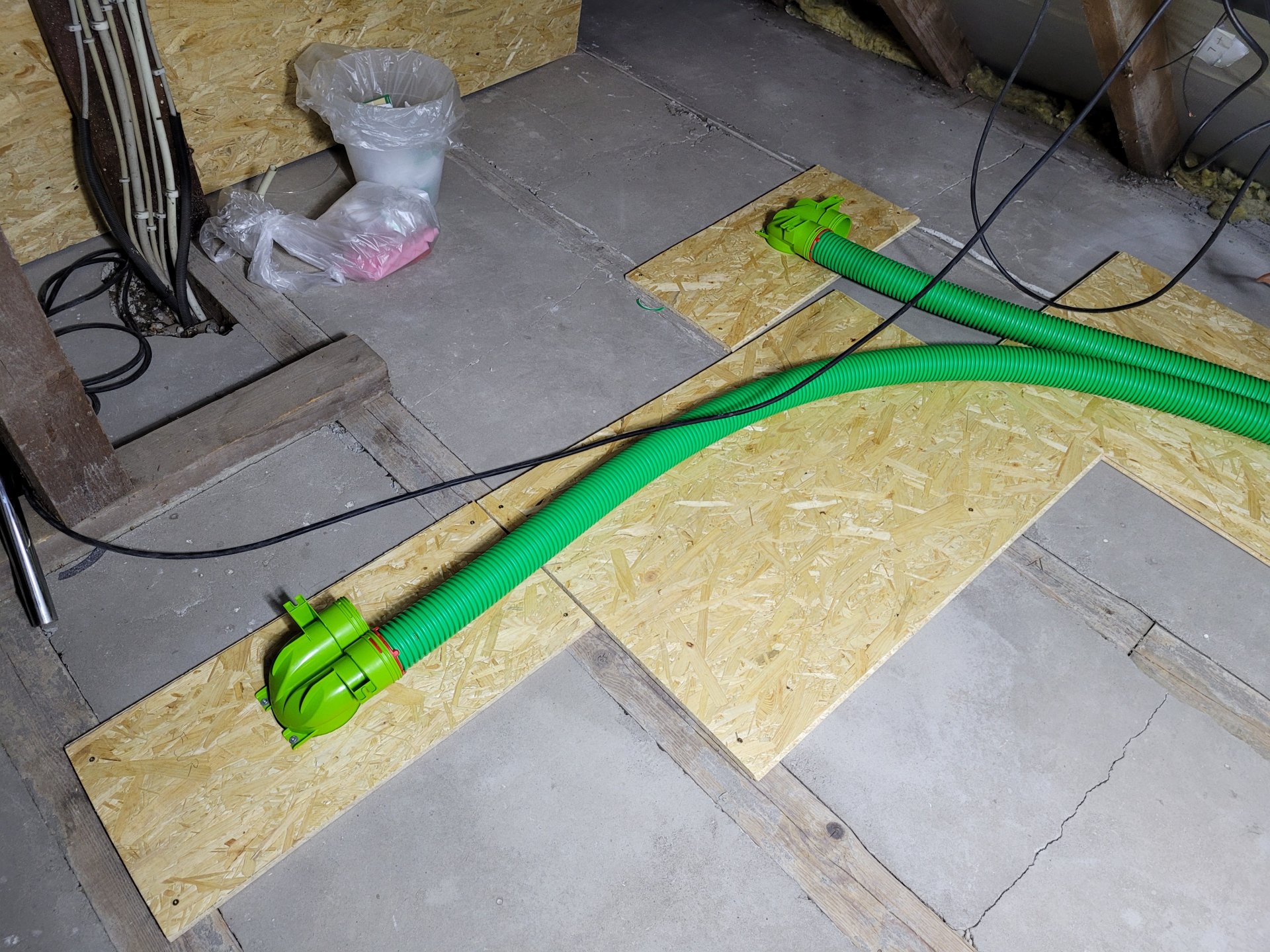

    wollte mir selber eine dezentrale Lüftung einbauen, aber aufgrund zu wenig Platz in der Fassade für genug Kernbohrungen, habe ich mir ein Angebot für eine Zentrale Anlage machen lassen, Aufstellort Dachboden, aufgrund der hohen Decken war im Angebot dann überall abgehängte Decken und natürlich ein absolut witzloser Gesamtpreis zu finden. Wollte aber keine Abgehängten Decken, sondern einfach nur Kernbohrungen in der Decke, das wollten die Firma aber so nicht machen. Darauf hin habe ich beschlossen, das einfach alles selber zu machen.
    Aber ich frage mich nun, was spricht denn dagegen, das Gerät und alle Rohrleitungen auf dem Dachboden zu verlegen und nur dort wo in den Räumen die Zu- und Abluft-Öffnungen sind eine Kernbohrung zu machen?
    Übersehe ich hier irgendwas, denn ich sehe aktuell das Problem nicht?

    Frost und Kondensat? Ist der Dachboden gedämmt?
    Dachboden heißt für mich, Es gibt ein EG und ein OG. Wie kommste denn mit den Leitungen vom Dachboden ins EG?
    So ein Schnitt auf Papier wäre zumindest hilfreich...

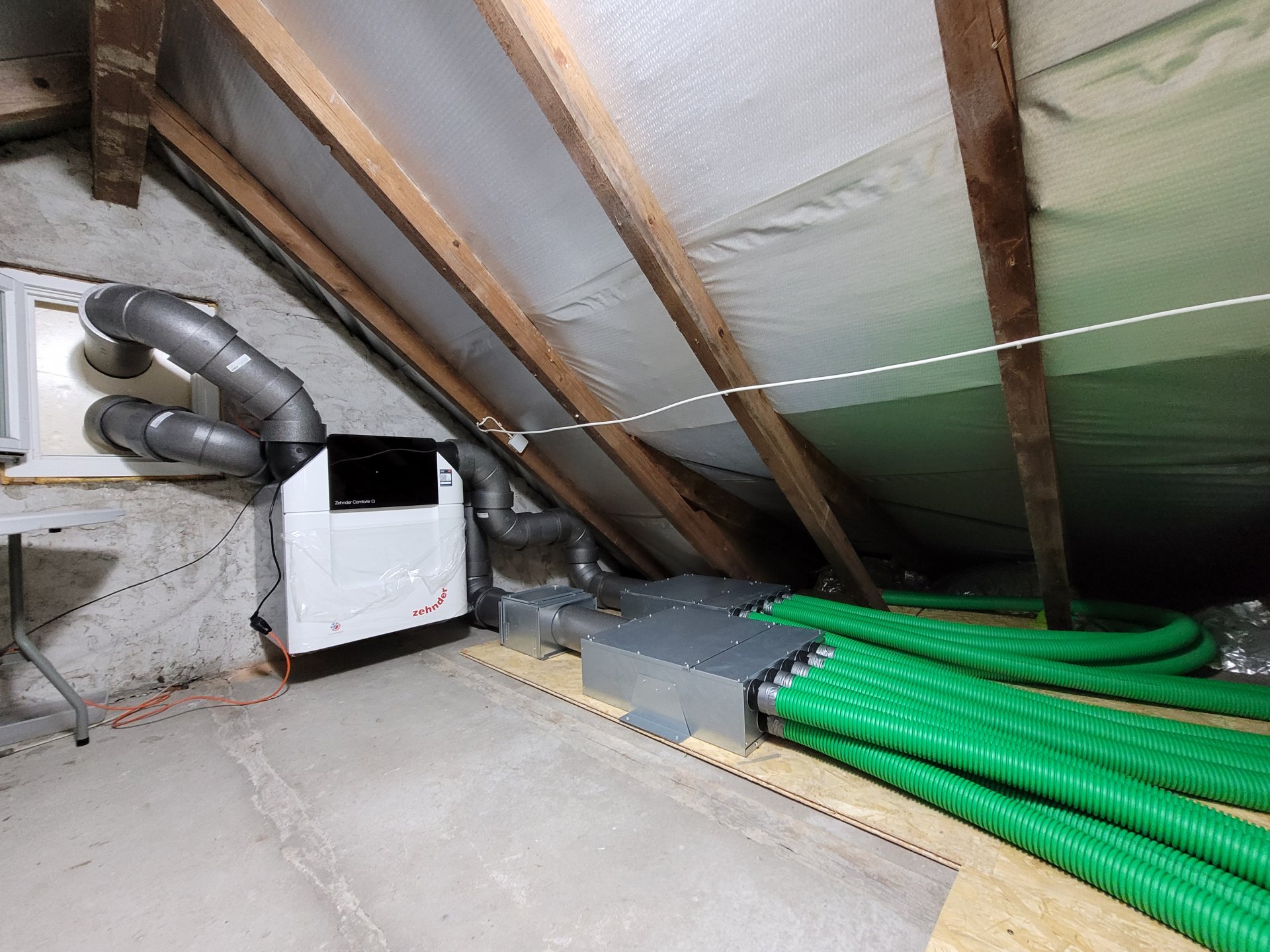

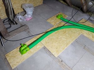

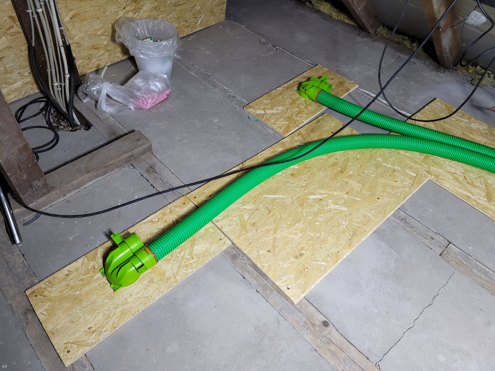

    Hab ich genau so gemacht. Ganz alleine in ca. 4 Arbeitstagen. Hat wunderbar funktioniert und läuft jetzt seit über einem Jahr. Bin sehr zufrieden.
    SIL gefällt das.

    Na ja, als Privatmensch kann man machen wie man lustig ist. Als Firma wendet man sich mit Grausen ab...

    Das hat nichts mit Philosophie zu tun. Guck in den Teil 6 der 1946-6 da stehts drin, wie es zu machen ist.
    Wir haben hier einen ungedämmten Spitzboden. Rein von der Logik her: Wir reden von Wärmerückgewinnung und dann liegt das da oben frei rum.
    Weiterhin:
    Kondensatproblem?
    Schallprobleme/Übertragung?
    Licht UV-Beständigkeit?
    Nur weil andere das so machen, muß das nicht richtig sein. Deshalb darf man das nicht gesund beten.

    Ich gehe davon aus, dass die Bilder nur einen Zwischenstand darstellen und die Leitungen inzwischen ordentlich gedämmt sind.

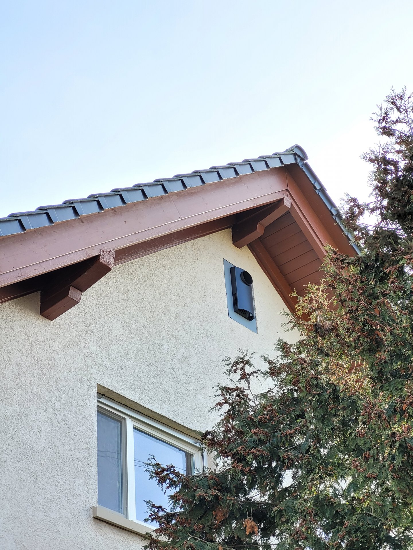

    Telefonieschalldämpfer vermisse ich auch und ein Außenfoto würde mich interessieren.

    Es wurde danach noch geputzt, aufgeräumt und die Elektrik sauber verlegt. Ansonsten ist das der Endstand.
    Die Leitungen sind nicht gedämmt, das übernimmt die thermische Hülle. Direkt hinter dem dem Lüftungsgerät sind die Temperaturen in den Leitungen bis auf zwei, drei Grad gleich den Raumtemperaturen. Daher sind nur die zwei kurzen Strecken links des Geräts relevant - und die sind ja aus dämmendem Rohr.
    Das schalldämpfende Element ist in meinem Fall der Verteilerkasten. Die Lüftung ist nur bei hoher Leistung, nachts und auch nur nahe an den Abluftventilen ganz leicht zu hören. Im Alltag absolut gar nicht.
    Außenfoto bitteschön:

    Weil Du den unbeheizten Dachspitz als "in der thermischen Hülle" definiert hast, treten keine Wärmeverluste auf?
    Das kommt mir vor, wie die Geschichte vom Mathematiker, der gefragt wird, wie man einen Löwen fängt. Du kennst sie sicher...
    Ich habs vermutet. Warum macht man ohne Not so eine kurzschlussanfällige Platzierung?

    Wo sollte die Wärme hin? Aktuell (bei 5° AT) hat die Zuluft am Gerät gemessene 19,5°. Der Speicher hat 19,8.
    Das war einfach, schnell, günstig und vom Hersteller so vorgesehen. Die Luft müsste sich schon ganz, ganz arg bemühen, wenn sie es schaffen möchte, von der Abluftöffnung in die Zuluftöffnung zu gelangen.
    Aber ja, ich habe mir da auch lange Gedanken gemacht. Und habe mir auch die Option zum Umbau offengelassen. Anders als zwei große Kernbohrungen ist die Kombi-Haube in 10 Minuten rückstandslos zurückgebaut. Das Fenster, das ich genutzt habe, ist lediglich "geöffnet". Keine weiteren baulichen Änderungen wurden dafür vorgenommen. Sehe aber nach einem Jahr Betrieb keinen Grund zu Änderungen.
