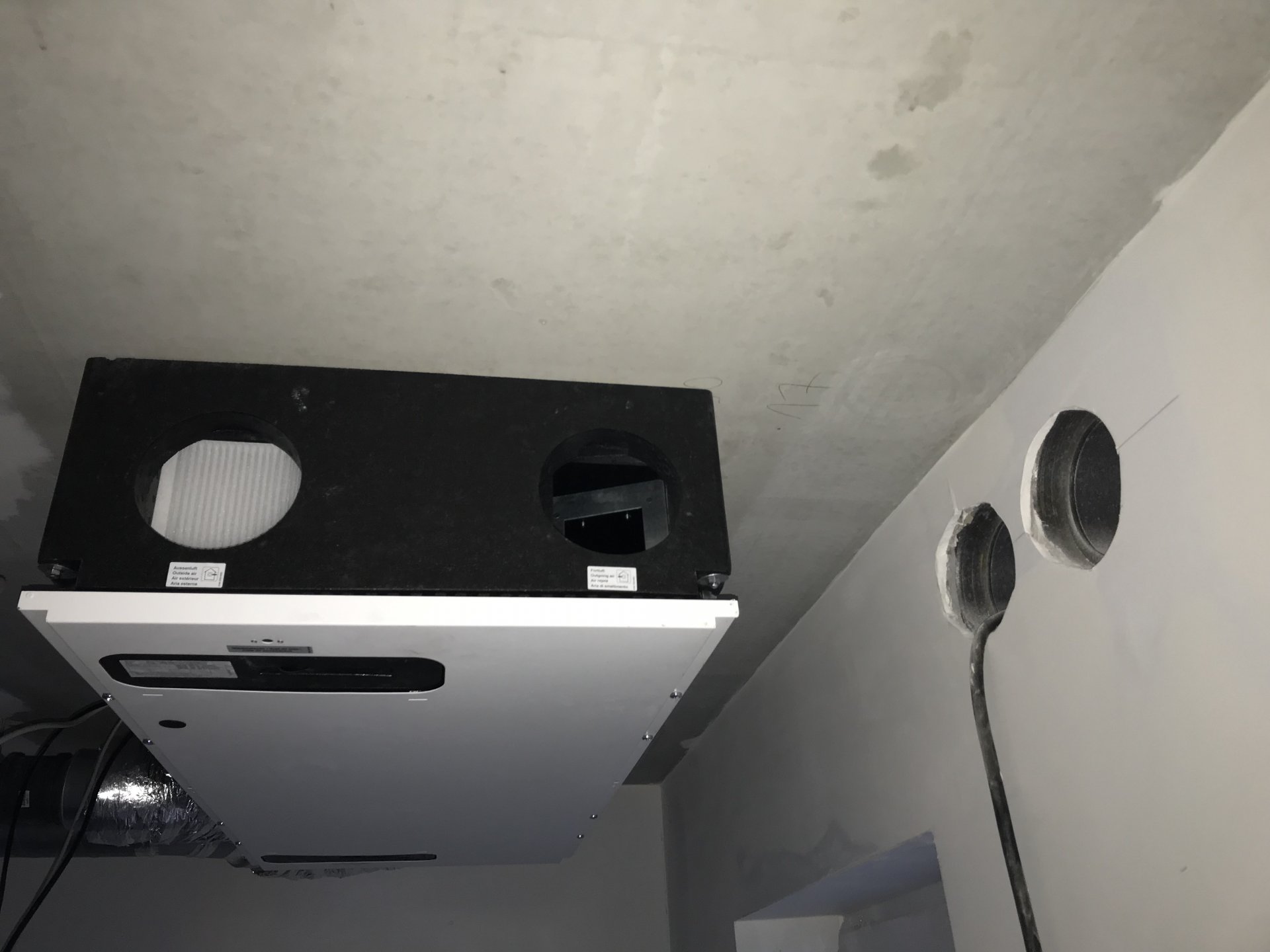

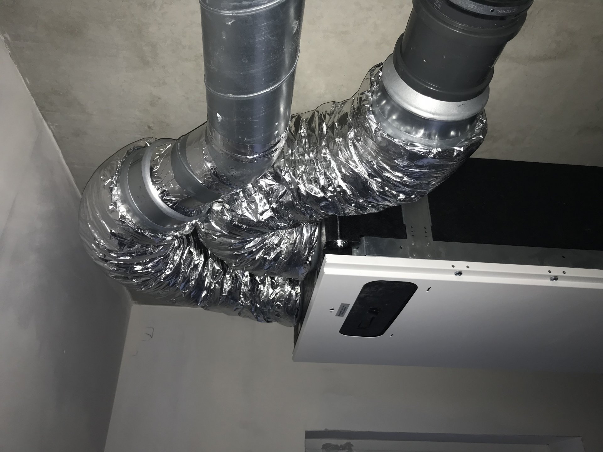

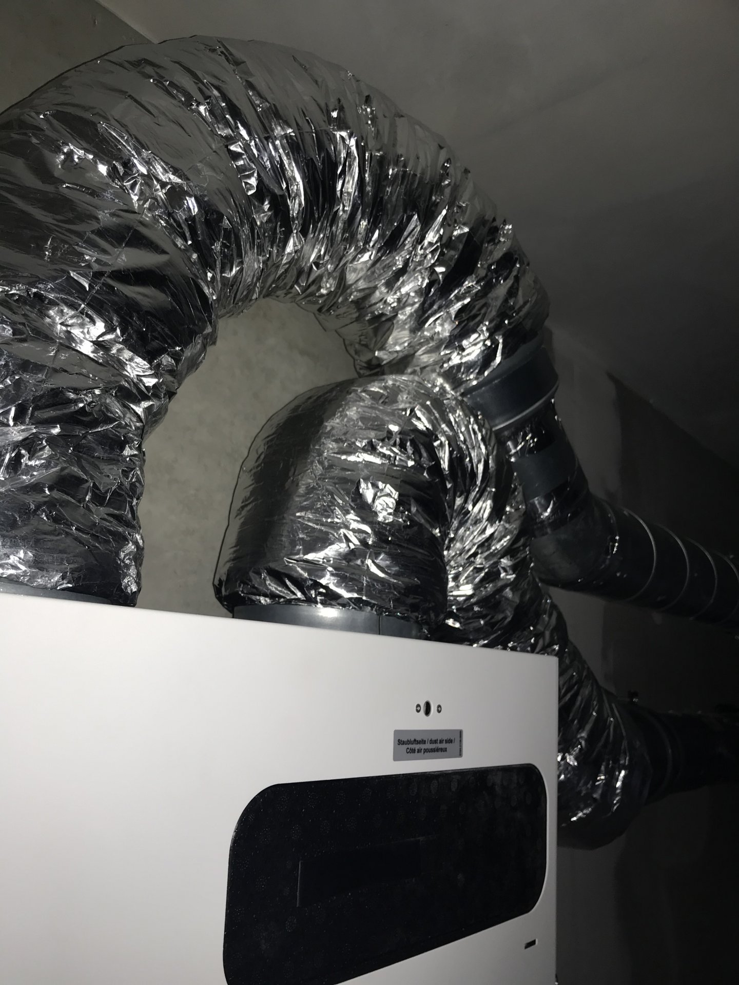

    heute Abend eine kurze Begehung meines im Bau befindlichen Hauses gemacht, siehe da, zentrales Lüftungsgerät installiert.... Entgegen der Bauzeichnung erfolgte der Anschluss an die Zu/Abluft leider nicht mit je einem 90° Wickelfalzrohrbogen, sondern mit Kuststoff-Flexrohr, das mit einer Dämmung ummantelt wurde. Anscheinend sitzt das Lüftungsgerät nicht am geplanten Platz, warum auch immer. Die Kaltseite ist noch nicht installiert, da wird es noch abenteuerlicher weil noch wenige Platz ist.
    Ich denke nicht dass man das so lassen kann, diese Leitungsführung erzeugt gegenüber der geplanten Lösung viel höhere Verluste, so dass entweder die Luftwechselrate nicht erreicht wird oder das Lüftungsgerät die Verluste mit mehr Leistung = meinem Strom kompensieren muss. Ggf. erzeugt dieser enge Radius auch Lärm. Ich sehe das als Pfusch an.
    --> Mich würde Eure Meinung dazu interessieren? Gibt es einschlägige technische Regeln zur Planung / Installation?
    Danke vorab,
    Wilko

    Welchen viel höheren „Verlust“ hast du denn so ausgerechnet ? Schön ist anders ja….

    Das HT-Rohr ist auf jeden Fall Murks .
    Und der Anschluß an die Außenwand-Rohre wird auch nicht das gelbe vom Ei werden .
    Es geht besser , ist aber jetzt so und man muss das Beste daraus machen .

    Typenbezeichnung vom Deckengerät ?

    Aerex RB 300 Flat VBH L...

    Reicht die Lüftungsleistung des Gerätes für das Haus ?
    Datenblatt ?

    Siehe Anlage.
    Die Planung kommt vom Hausbauer, da habe ich nicht reingeschaut. Wir haben ca. 160 m2 Wohnfläche (EG und OG, kein Keller). Das Gerät schafft bis 300 m3/h.
