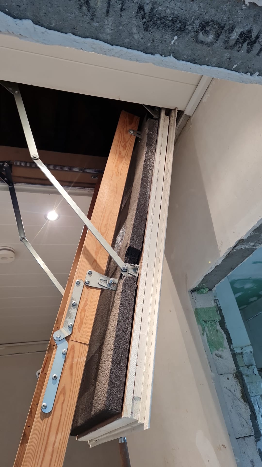

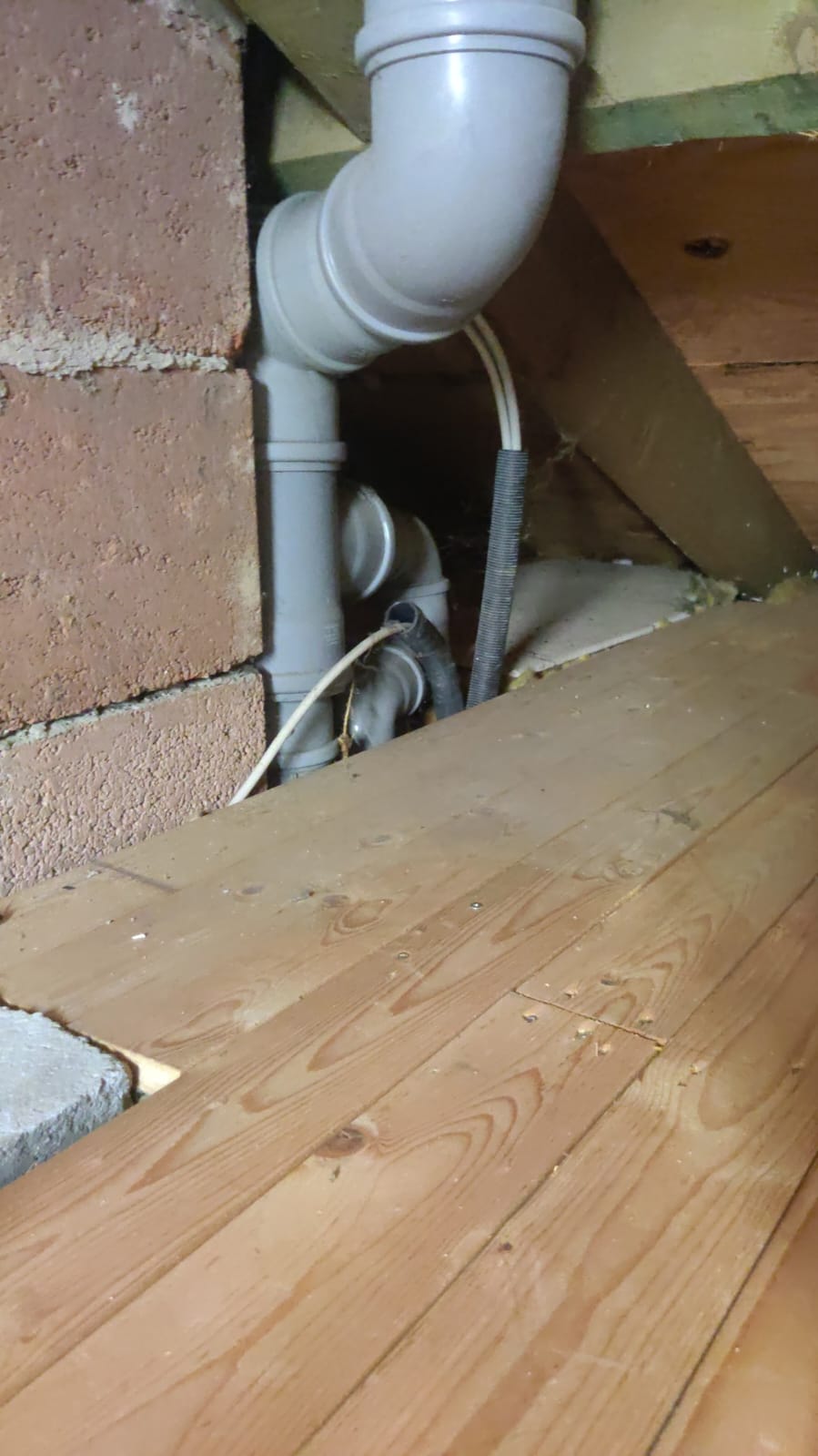

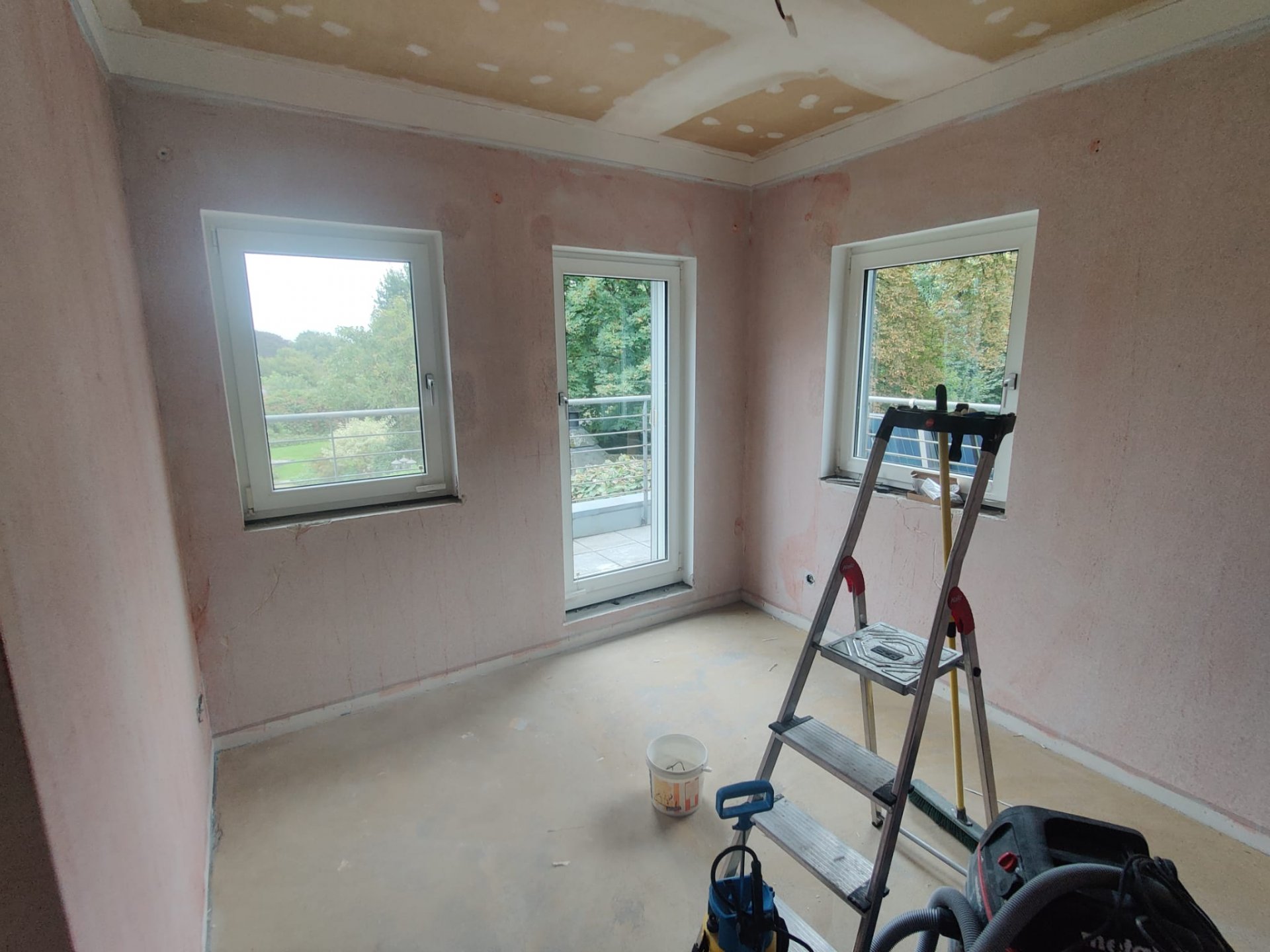

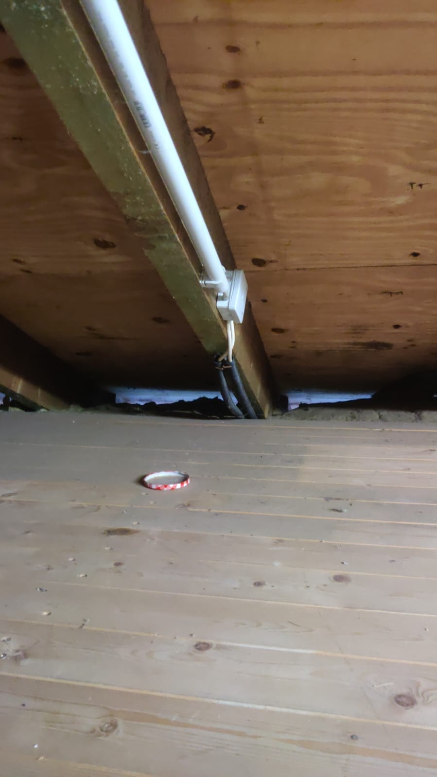

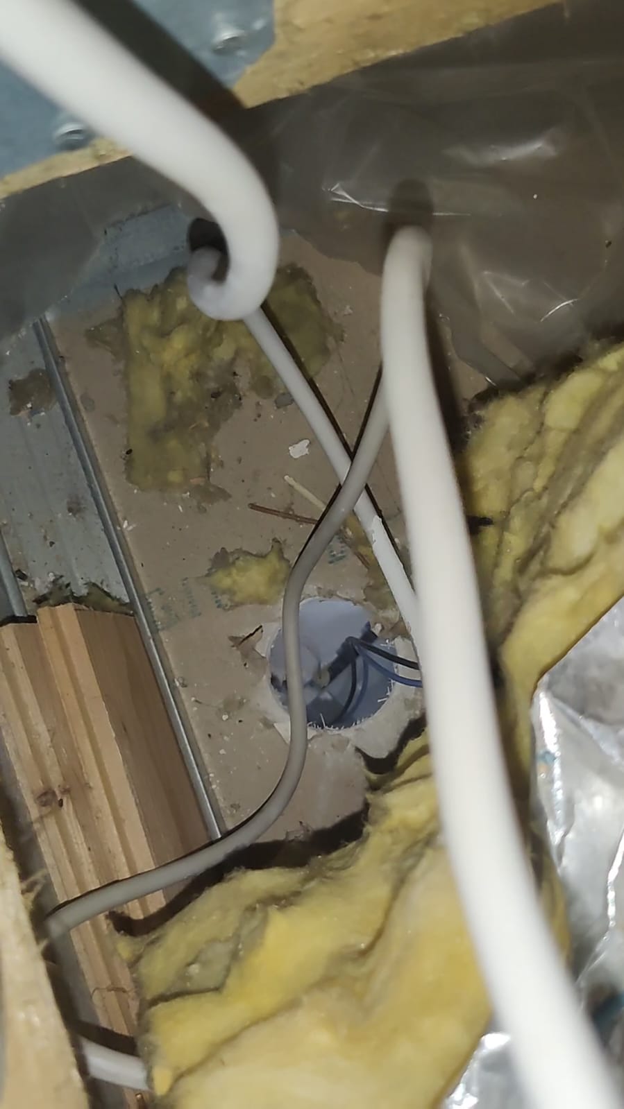

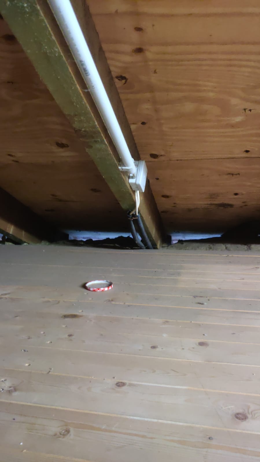

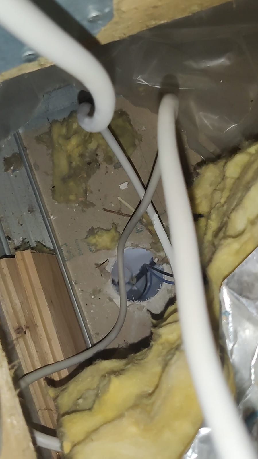

    Beim Wechsel der Halogen-Spots auf LED ist mit einem Luftzug aufgefallen, der mich dazu geführt hat den Rauhspund an einer Stelle zu öffnen. Hier überraschte mich eine zerschnittene Dampfbremse mit freiem Blick durch den Spot (nachdem die Dämmung beiseitegeschoben wurde). Es lag ein Stück alukaschierte Dämmung lose oben drauf. Dieser Zustand ist vermutlich schon sehr viele Jahre so.
    Nach ersten Recherchen ist dies ein erheblicher Mangel und sollte alsbald korrigiert werden.
    Ich habe 9 Spots im OG ( 5 Flur, 4 Bad) und 3 Rollladen -Kabelführungen aus anderen Zimmern auf den Dachboden – hier Ahne ich ein ähnliches Bild.
    Wie bewertet Ihr den Pfusch und wie würdet Ihr vorgehen?
    Welcher Handwerker repariert sowas? Können solch große Ausschnitt repariert werden?
    Viele Grüße
    Jay

    Entweder selber machen und mit passender Folie und Klebebändern schließen. In dem Zug vielleicht luftdichte Dosen einbauen. Reparieren kann das zB ein Trockenbauer. Ob die allerdings für sechs Löcher kommen weiß ich nicht.

    Also großflächig aufschneiden und eine neue Dampfbremse 20cm überlappend draufkleben?
    Luftdicht Dosen verlagern doch nur das Problem zu einer anderen Stelle, oder? Die GK Platte kann doch keine Luftdicht Ebene darstellen.

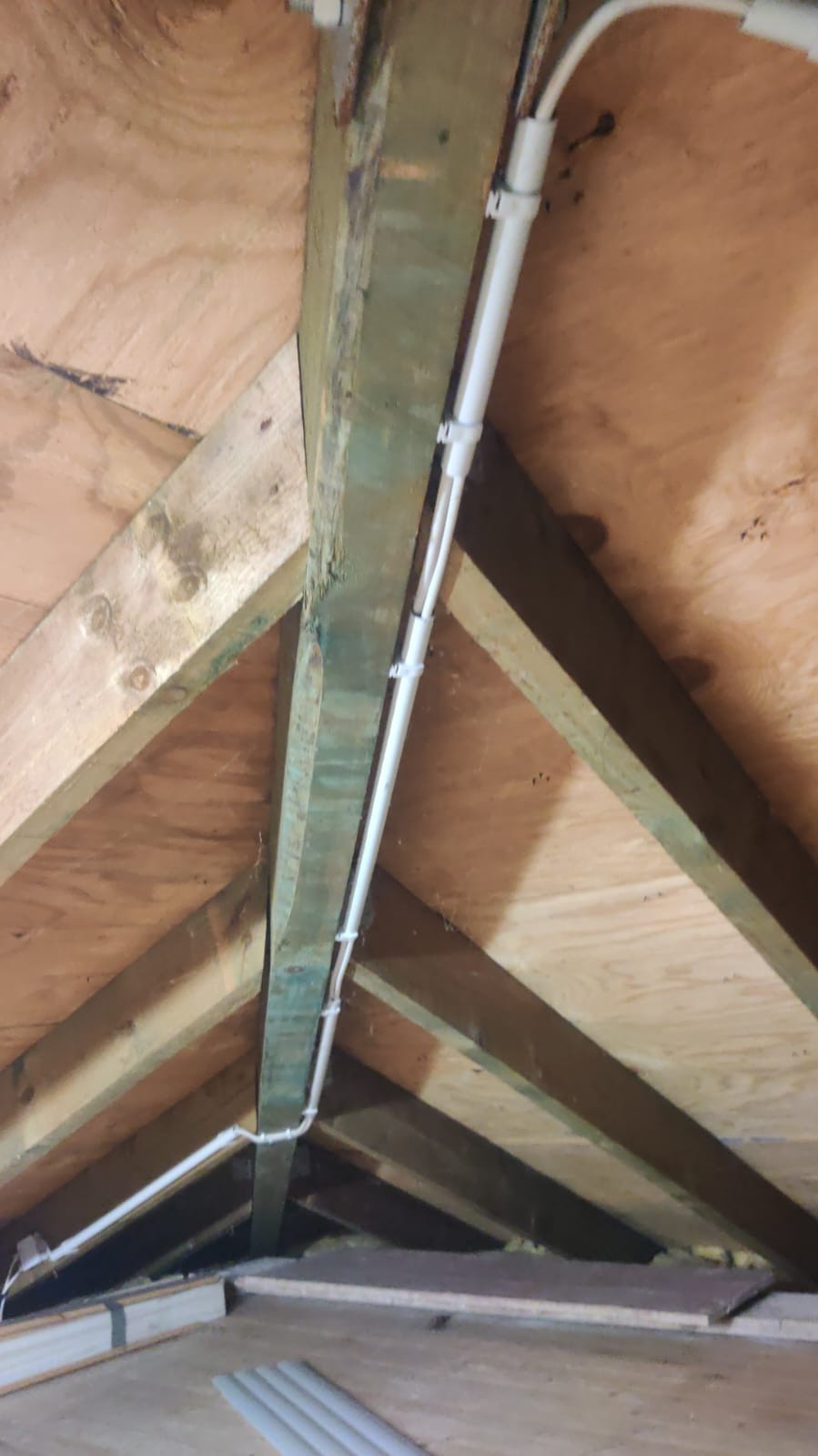

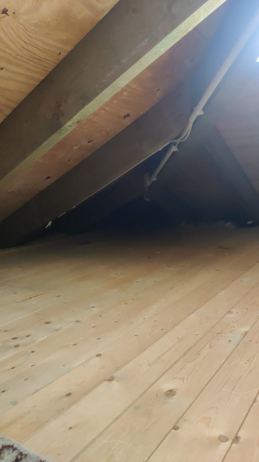

    Das Dach ist übrigens belüftet (man sieht Licht von außen an den Rändern) und man kann die Dämmung sehen - sie liegt oben an den Seiten ohne Rauhspund drauf.
    Wird diese dann nicht per se feucht?

    Ich versteh‘s nicht. Mach mal bitte Fotos der obersten Geschossdecke unten/oben und vom Dach.
    Ist das Dach gedämmt (also die Dachschrägen)? Wo ist die Dampfbremse?

    Ich wage zu bezweifeln, dass das eine Dampfbremsfolie ist, was steht da drauf? vermutlich nichts....
    In den 90ern wurde sehr oft eine einfache PE Folie als "Dampfbremse" eingebaut, war einfach billiger

    Um den Zustand zu retten, kann man über eine zusätzliche Ebene nachdenken. Also Dampfbremse unter die Decke. Alukaschierung auf der Aussenseite läßt auch tief blicken......

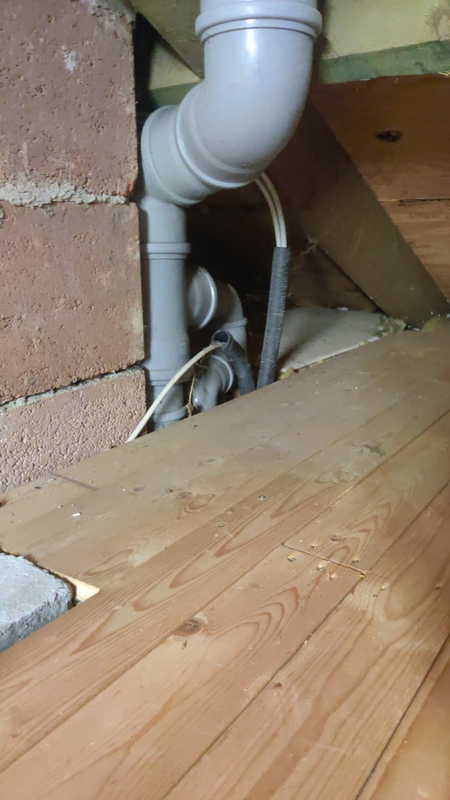

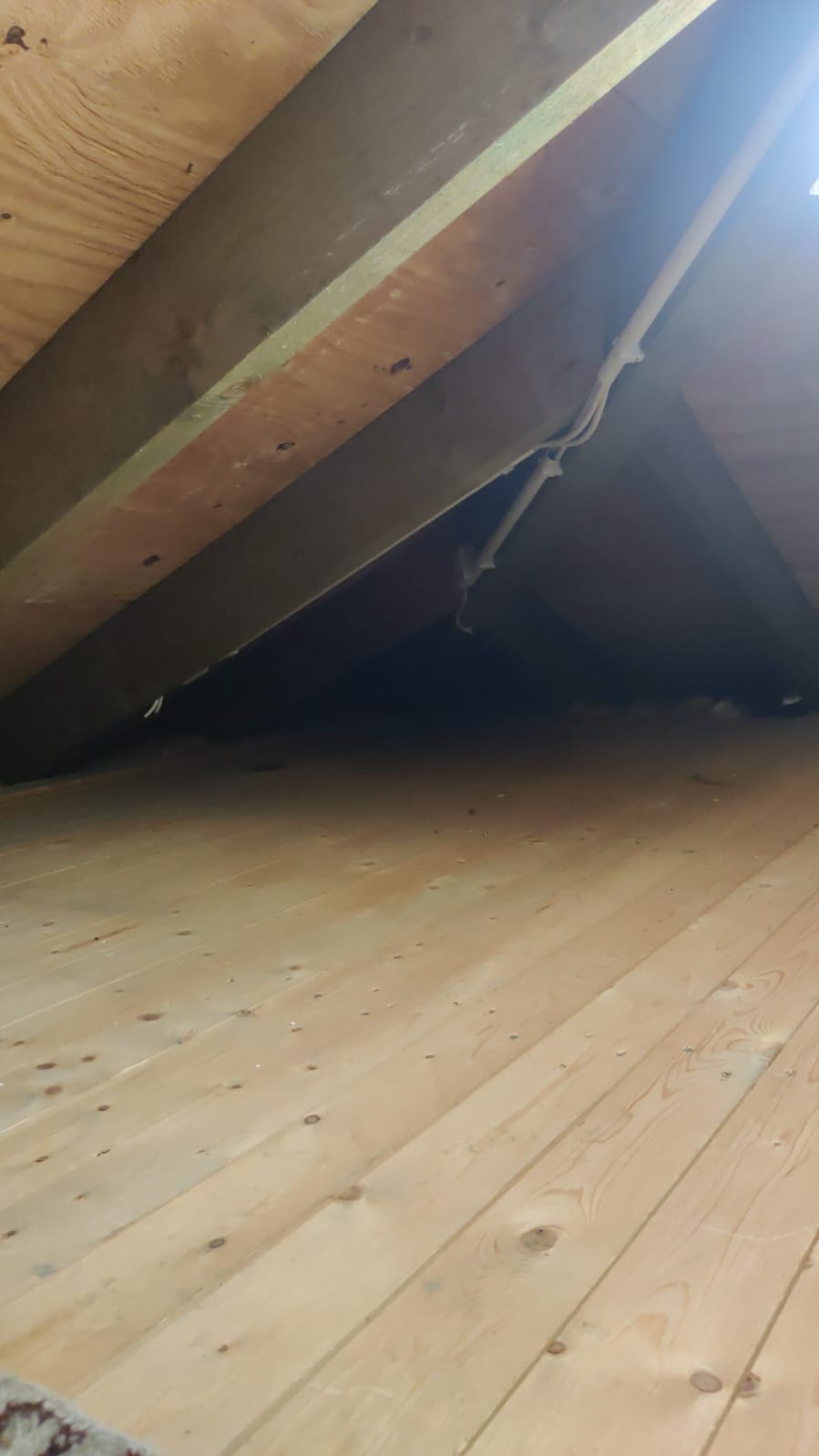

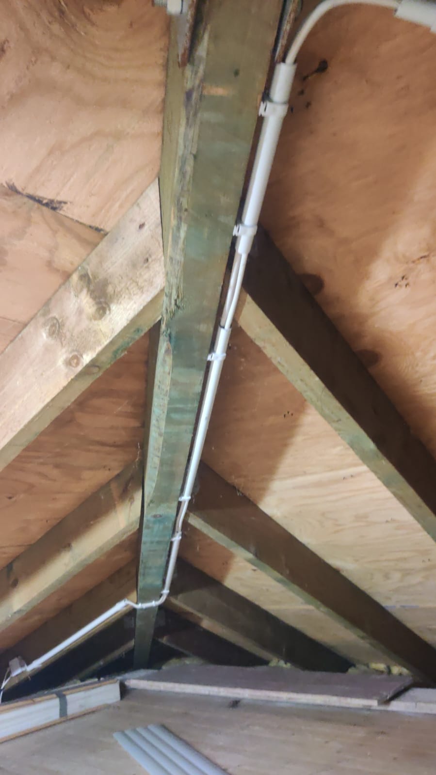

    --> Siehe Anhang
    --> Habe nichts darauf erkennen können... werde aber nochmal genau danach suchen.
    Hier ein paar weitere Bilder:
    Ich habe keine Dachschrägen im OG, das Dach ist aufgesetzt und 1m ist ein "gründach Flachdach". Der Nachbar hat auch 1m Gründach, welche zusammenhängen.
