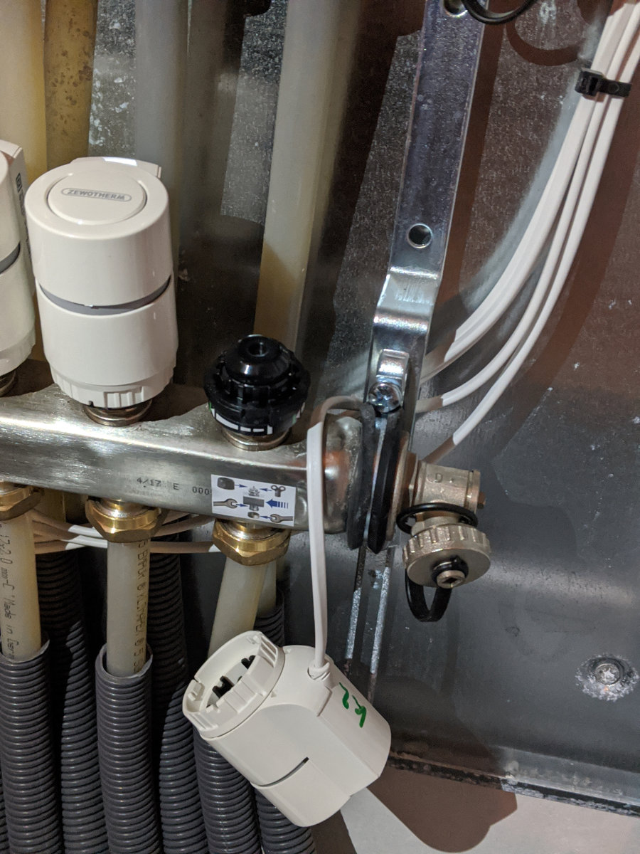

    Mein Heizungsbauer ist nicht mehr lieb mit mir und reagiert nicht. Der Downloadbereich von Zewotherm gibt irgendwie nicht viel her. Zu meinen Raumthermostaten habe ich eine eBay-Auktion gefunden, in der ein Datenblatt fotografiert gepostet wurde. Doch zu meinen Stellantrieben Zewotherm "Premium" 11130074 habe ich nur eine schlecht gescannte 4seitige Anleitung gefunden. Bevor ich den Kram empfehlungsgemäß demontiere, würde ich gerne ein Auge auf die Montageanleitung werfen. Will ja nix kaputt machen.
    Kann mir wer mit einem Link oder so aushelfen?

    Will einen thermischen Abgleich durchführen. Um an den Vierkant des Rücklaufventils zu kommen muss der Antrieb komplett runter. Der Antrieb selbst ging durch den Bajonettverschluss leicht ab. Der übrig gebliebene Adapter ... einfach aufgeschraubt? Sanfte Drehversuche (Rechtsgewinde annehmend) haben keine Bewegung ins Spiel gebracht, Gewaltanwendung scheint angeraten, aber riskant ohne Wissen.
    Alle Ventile sind seit einigen Tagen offen und ich senke täglich die Heizkurve um 0.2-0.5°C. Nähere mich dem Punkt, dass die ersten Räume „kalt genug” sind, so dass ich dann die anderen Räume drosseln möchte.

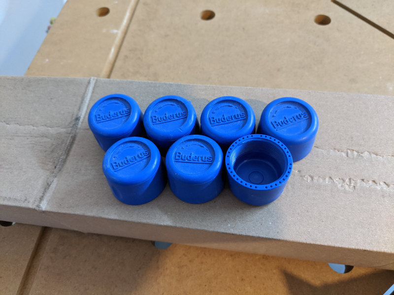

    Hast du denn noch die Bauseits vorhandenen Kappen oder Stellrädchen für die manuelle Drosselung? Im Prinzip muss der Adapter runter und die Stellrädchen drauf. Die Stellmotoren drehen das Ventil eigentlich nicht zu sondern drücken es zu. Da sind dann kleine Pins die durch den Stellmotor runtergedrückt werden und den Kreis damit schließen.

    Doch, die sind noch da. Der Verteiler ist von Buderus, sieht nach Logafix aus.
    Irgendwie hat mich die Abbildung mit dem Vierkantschlüssel auf dem Verteilerbalken dazu inspiriert, das nicht mit der Kappe zu machen. Auch die Anleitungen, die ich hier und im restlichen Netz gefunden habe, klangen danach. Beim genaueren Nachlesen der Produktdaten lese ich "voreinstellbar. Hmpf. Also Feineinstellung doch an den Durchflussschaugläsern?

    Ja mit den Kappen musst du ausprobieren. Meist sind nach paar mal auf und zu Schrauben ausgeleiert. Ich hab bei mir Regler drauf die fest aufgeschraubt sind und sich durch ein Rädchen bedienen lassen. Von Zewotherm übrigens. Musst mal schauen ob man sowas dort auch separat bestellen kann. Ich weiß nur nicht wie man die genau nennt. Aber die sind gut.

    Ursprüngliches Problem, also den Adapter, mit Wasserpumpenzange auf Plastikadaper schwungvoll gelöst.
