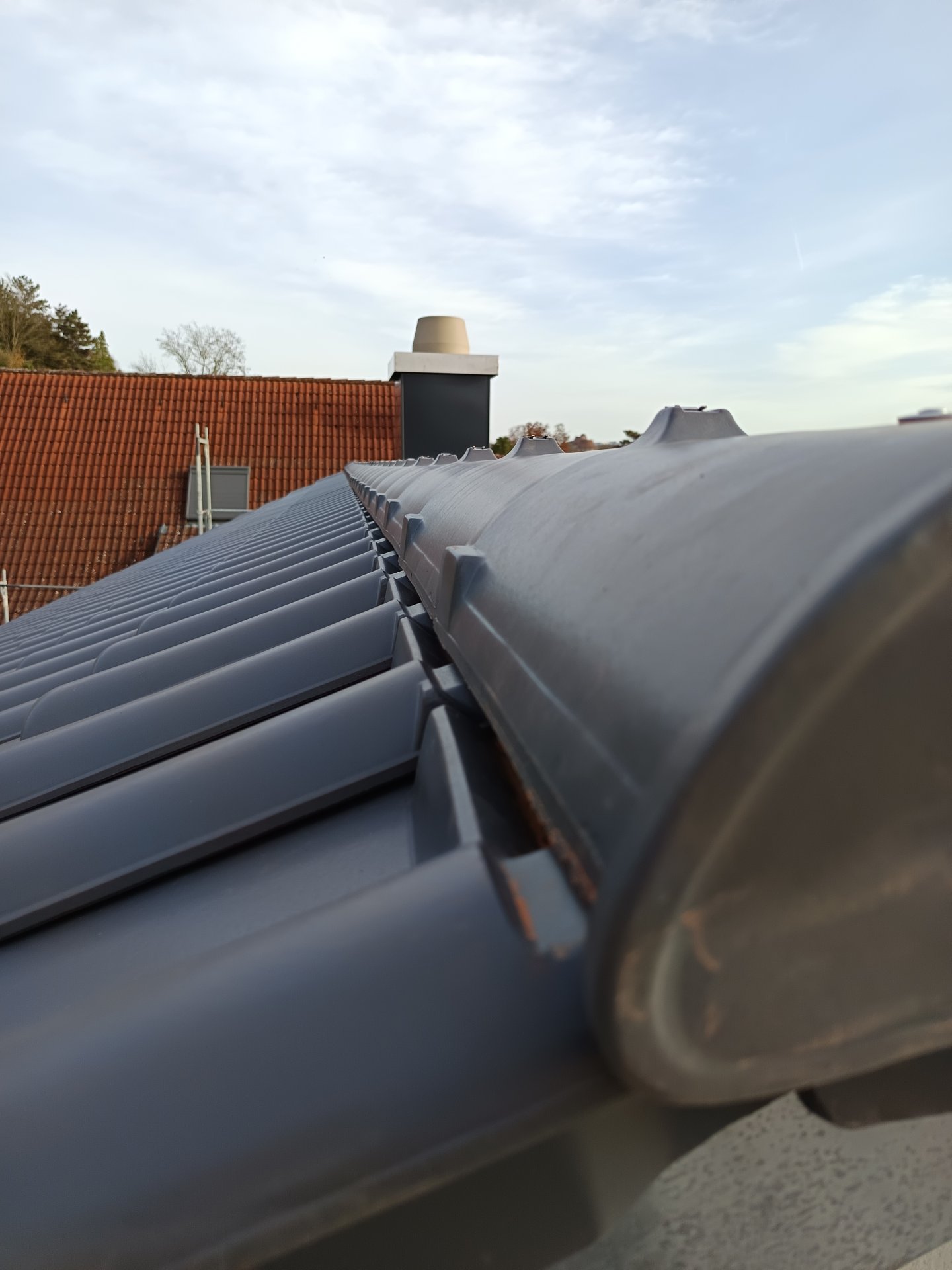

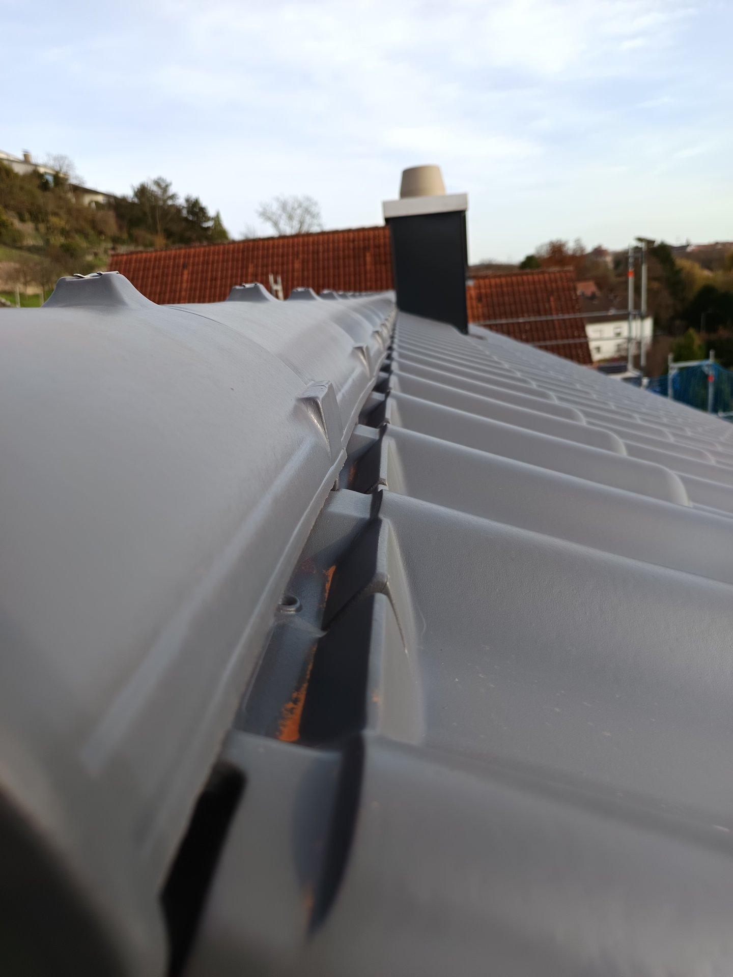

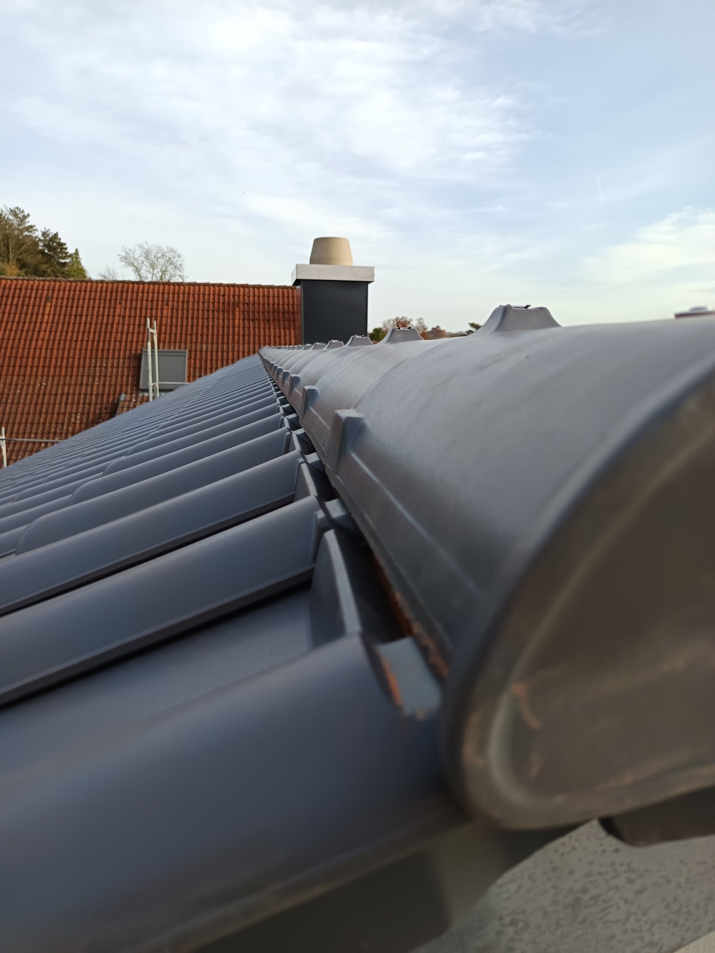

    ist das so korrekt ausgeführt? Es handelt sich um Creaton Futura Ziegel.
    Es gibt zwar noch einen Ablauf hätte aber erwartet, dass die Ziegel komplett unter dem Firstzeigel verschwinden. Sieht so an allen Seite aus. Der Abstand geht zur Dachmitte hin zurück.
    Danke!
    Philipp

    ja.

    Danke für den Hinweis.
    Versteh die Konstruktion dennoch nicht. Man hat ein Haltebecken mit Ablauf. Wenn Zulauf bei Patzregen etc. größer Ablauf dann läuft das ja über in welche Richtung auch immer. Anstatt das Wasser frei Richtung Dachrinne laufen zu lassen.

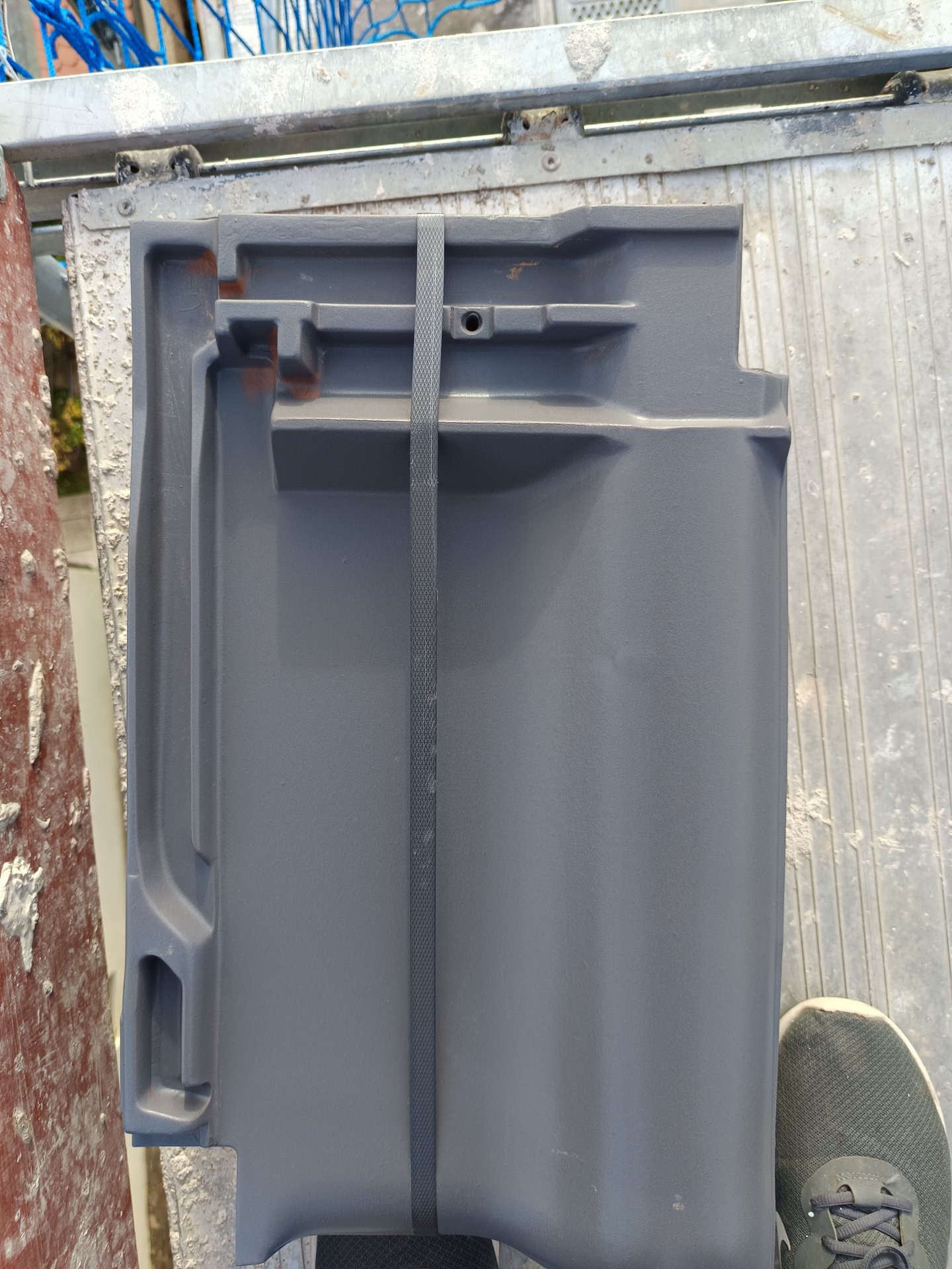

    Oben am First kommt kaum Wasser hin (weil es sich hier nicht sammelt), unten an der Traufe ist es wichtig das diese Dicht ist, sonst schießt das gesammelte Regenwasser auf der gesamten Dachfläche da rein.
    Der Ziegel selbst hat ja zwei Rinne(oben), der das Wasser nach unten leitet auf den nächsten darunter liegenden Ziegel.Daher vermutlich diese etwas seltsame Ausführung,aber ja ist korrekt ausgeführt worden.

    Dafür gibt es die Mindestdachneigung vom Hersteller + Unterdach.
