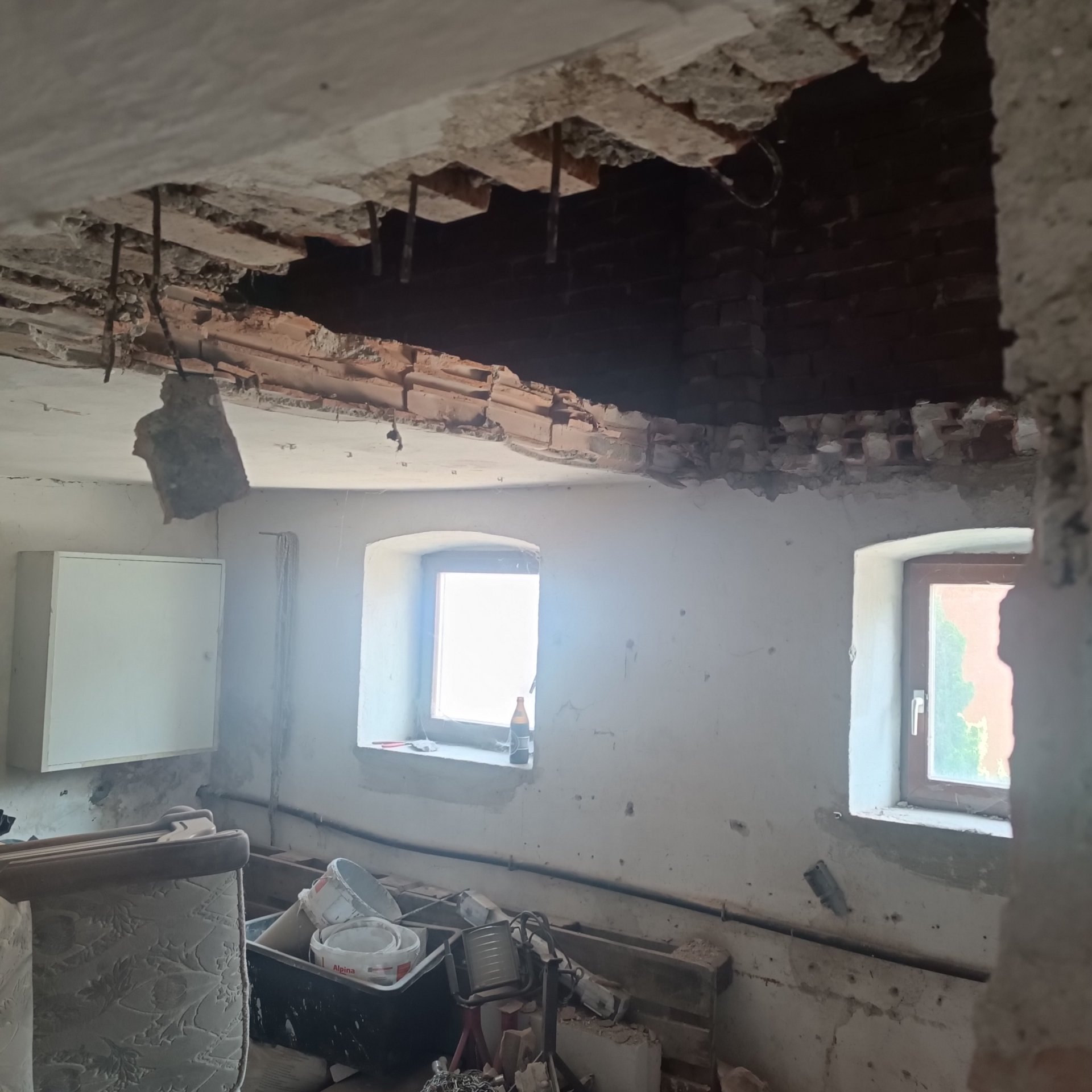

    Guten Morgen allerseits,
    Stehe gerade vor einem kleinem Problem in meinen ca 1930 erbauten ehemaligen Stall. Es ist eine ziegeldecke mit Rundstahl verbaut. In einer Ecken war dieser beschädigt und fiel aussernander. Diesen Bereich haben ich nun freigestämmt. Nun kam die überlegung diese komplett zu entfernen da die nicht gebraucht wird und ich dann mit höheren Fahrzeugen reinfahren könnte. Habe nun mit einigen Leuten und einem Bauingenieur gesprochen diese meinte alle das wäre kein Thema. Bin mit trotzallem nicht sicher ob die Sache tragend ist oder nicht. Hat jemand sowas in der Art schon gemacht?
    Die Decke liegt runtherum auf der Mauer auf und zwei unterzüge sind vorhanden. Mein Plan wäre die Decke bis zum zweiten unterzug zu entfernen. Muss noch dazusagen das gebäude im was es hier geht würde an ein bestehendes gebäude angesetzt.

    Du kannst da überhaupt nicht reinfahren, da ist alles voller Sperrmüll und sonstigem Abfall.
    Was diese „Leute“ beruflich machen frage ich jetzt lieber nicht. Wenn es ein Bauingenieur beim Oetstermin als unkritisch eingestuft hat, dann würde ich das erstmal glauben.
    Ja.
