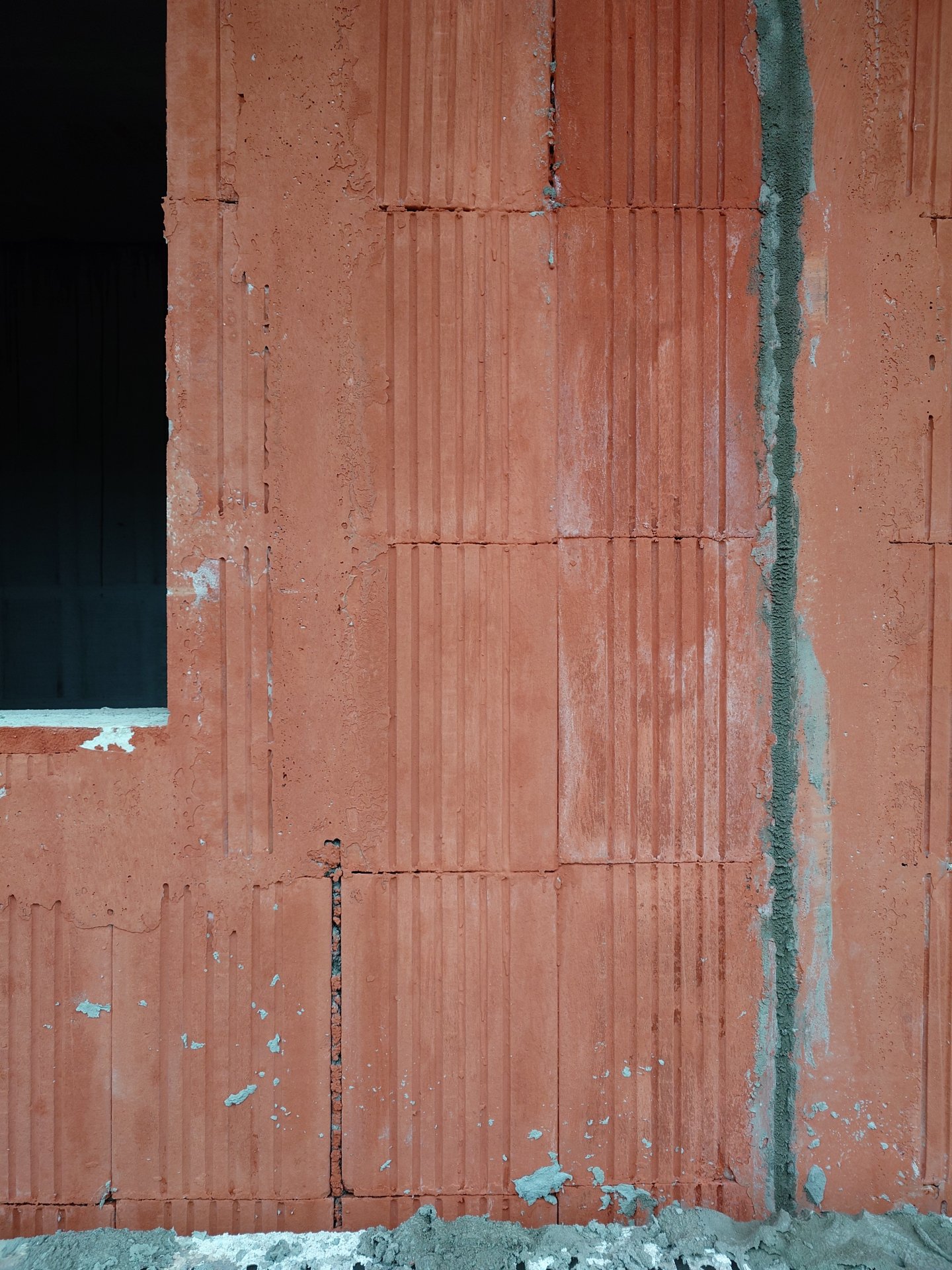

    Guten Tag,
    das hier ist eine Außenwand eines EFH. Es ist quasi ein Fertighaus aus Ziegelelementen, die in der Fabrik hergestellt und auf der Bodenplatte aufgestellt werden. Die Fugen und die ganze Wand, sieht für mich irgendwie verpfuscht aus oder muss das so?
  2. SIL
    10.458
    4.027
    Ich kann hier keinen Pfusch erkennen, woraus ziehst du diese Ansicht , was hier nicht sichtbar ist wie die Fuge im 'inneren' ausgebildet wurde , in der Regel wird geschäumt und mit Mörtel dann verschlossen insofern dies so erfolgt ist.

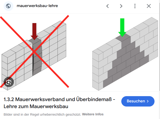

    Müssten die Mauer nicht eher so aussehen?

    Wenn man sich mit Mauerwerkslehre besser auskennst, frage ich mich warum man das nicht selber macht?
    Wenn man sich für so ein Bauverfahren entscheiden hat warum stellt man das jetzt in frage?
    Für diese Verfahren wird eine Zulassung geben wo der Hersteller das so Herstellen darf und so verarbeitet werden darf.
    Verlangen Sie diese…

    Nein , wie Yilmaz schon bemerkte , bei Werksseitig hergestellten Wänden / Elementen sind Überbindemaße nicht zwingend vorgegeben, es gibt hier Zulassungen und technisch wird mit entsprechenden ' Kernen' in den Elementen gearbeitet mit Bewehrung, ansonsten wäre ein Setzen und Laden mit Kran nicht möglich, auch eine Wand im Verband kann nicht einfach angeschlagen werden , es gibt zwar da Sonderlösungen mit umlaufenden Rahmen und Gefach das ist aber selten anzutreffen.

    Das ist so in Ordnung.
