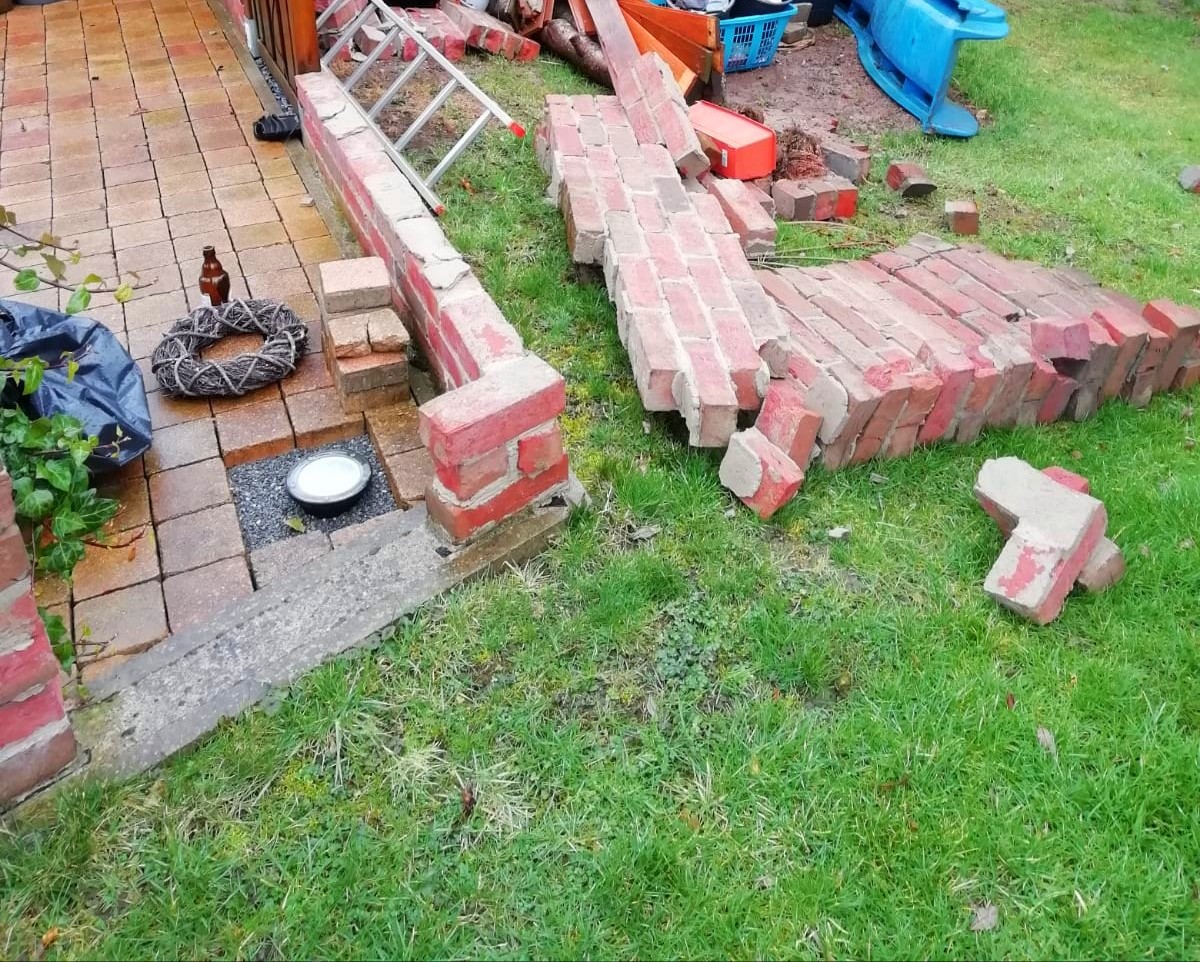

    Hallo zusammen. Bei uns hat es unsere ziegelmauer im letzten Sturm zerlegt. Sie ist zum Teil weggekippt. Meine Frage nun wie kann man sie stützen. Pfeiler etc geht nicht da wir keine Steine haben. Nun wollen wir sie wieder reparieren.

    Sieht mir ja so aus, als hättest du den falschen Mörtel verwendet bzw. falsch gemischt.
    Was habt ihr denn verwendet?
    Kann schon sein, dass es im Norden etwas stürmischer ist, aber dass gleich so eine "kleine" Mauer umfällt.

    Sieht auch so aus, als wäre der Mrötel keine wirklich gute Verbindung zum Ziegel eingegangen. Könnte passiert sein, das man gemauert hat, als es zu kalt war, oder, was bei solchen DIY projekten häufiger vorkommt, das der ziegel bei 32 grad in der Prallen sonne gelegen ist, als man in vermörtelt hat. Oder ziegel nicht entsprechend vorgenässt, oder soetwas. Sieht mir jedenfalls nach falscher Verarbeitung aus.

    Ziegel wurden Gewässert und ich glaube es war putz und Mauer Mörtel.

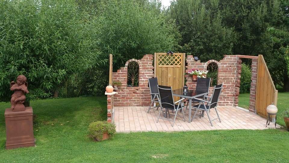

    Denke es war putz und Mauer Mörtel bin mir nicht sicher. Der Sturm im März hatte sich bei uns schön verhangen. Mal ein Bild wie es vorher war.

    Manchmal frage ich mich ja schon, was dich dazu treibt, wildfremden Leuten deine Meinung so direkt auf den Kopf zu hin zu sagen, bis an die grenze der Beleidigung. Für mich ohne Frage mit unterhaltungswert, dafür Daumen hoch. Aber ist schon nahe an der Grenze zum Troll, oder nicht? Auch wenn dein Geschmack dankbarer Weise nicht für alle zum Richtwert erhoben wird, geb ich dir recht.
    Zum Thema: Die Mauer braucht ein Aussteifendes Element, dieser "Sturz", der über den Türartigen Druchgang geht, hätte das vielleicht halten können. Damit der Sturz das aushält, hätte er besser eingebunden werden müssen, zb zwei Lagen tiefer, damit auch noch etwas auf dem Sturz oben drauf ist, so das er die wand etwas besse rhalten könnte, wenn der nächste Sturm an der Wand zerrt.

    Über der Tür war ein Sturz aber halt nur oben drauf gemauert. Wir wohnen direkt an einem freien Feld und bei uns ist es leider immer seeehr windig so das es diesen auch schon nach unten befördert hat.

    Mal Spaß beiseite, das wird wohl nix. Ohne aussteifende Auflast und/oder Queraussteifungen hält das nie weil der Haftzug des Mörtels nicht ausreicht. Das knickt im unteren einfach Bereich um...

    Man könnte die Pfeiler vielleicht aus Holz erstellen und fest im Boden verankern. Dann noch mit Aussteifungen, so dass es am Ende wie ein Fachwerk aussieht.
