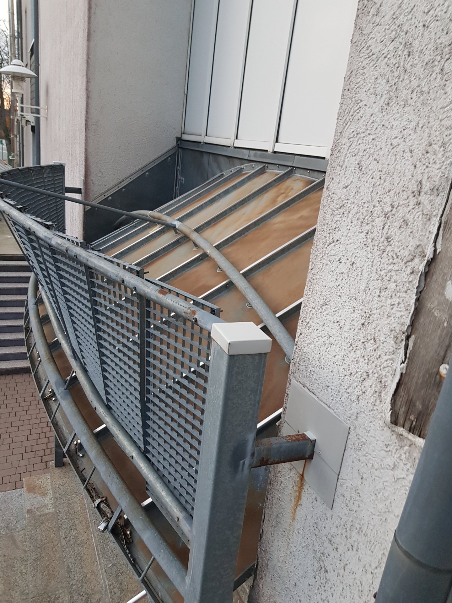

    Vordach Industriebau ca. 25 Jahre alt, verzinkt.
    Kein Schaden, soll mit Fassade nächstes Jahr gemacht werden.
    Welches ist beste Vorgehensweise zur Sanierung?

    Ja. Anstrich ist ein Weg der angedacht ist.
    Gibt es auch Neuverzinkung ohne Demontage?
    So "Vor Ort Verzinker"? als Dienstleister?

    wenn Sie gut vom Rost reinigen können, versuchen Sie es ohne zu zerlegen

    Vor dem Lackauftrag ist eine Entfernung des Rostes nötig.
    Dann Auftrag eines Rostschutzlackes a´la "Hammer.t".
    Ideal- aber teuer - wäre Auftrag von Zink-Lamellen-Farbe und Decklack.
