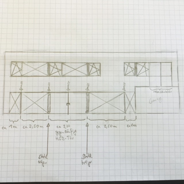

    also wir wollten ursprünglich das:

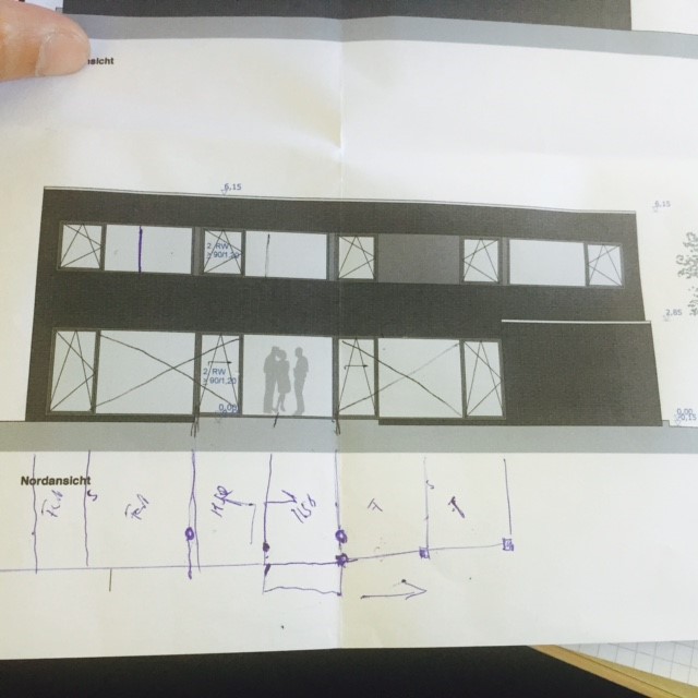

    Nunmehr winken die Fensterbauer ab. Zu groß, selbst in Alu nicht darstellbar. Größer als 6qm Festverglasung nur ohne Montage oder ohne Gewährleistung.
    Dann habe ich ungeplant. Meine Frau wollte gegenläufige Hebeschiebetüranlagen zwischen beiden Statikstützen und einen kleinen Ausgang auf die Garage. Problem: Es ändert sich durch die gegenläufige Hebeschiebeanlage die visuelle Bündigkeit zu den darüber befindlichen Fenstern:
    Warum kann man das im Industriebau umsetzen mit so großer Festverglasung und hier bei einem EFH nicht? Wir müssen nur ENEV 2014 einhalten, kein KFW. Ich möchte 3 Fachverglasung.

    Ich sehe da gar kein Problem, was die Größe anbelangt!!!
    Nur eben nicht mit "normalen" Fensterprofilen, sondern als Pfosten-Riegel-Konstruktion, die auf Grund ihrer Bautiefe viel steifer und formstabiler (Windlast!) ist. Die Ansichtsprofilstärlen sind dafür sehr schön schlank! Bei so einer Glasfassade geht m.E. nur P-R-Konstruktion. Alles andere führt auf Grund der Kopplung einzelner Fensterelemente zu sehr üppigen und extrem unschönen/ unproportionierten Ansichten

    P-R- Konstruktionen haben eine größere Bauteiltiefe als Fenster, sind daher aber auch steifer und formstabiler. Ein 80mm tiefes Bauteil (mit einem die Stabilität gewährenden 3-4cm starken Stahlprofil) ist natürlich leichter verformbar, als ein 14-18cm tiefes Bauteil. Versuch mal eine 30mm Holzlatte zu biegen und dann versuche Dich an einem 16cm Brett. Der Unterschied dürfte schnell klar werden.
    P-R sind dafür in der Ansichtsbreite sehr schlank (ca. 60mm), gekoppelte Fensterprofile glänzen da schon mal mit 20 - 26cm Ansichtsbreite.
    Natürlich gibt es vertikale u. horizontale Bauteile (Pfosten + Riegel eben). Diese "ersetzen" die Fensterstöcke....quasi.
    Ist alles recht schwierig zu erklären. Dein Planer (Architekt?) wird da drüber aber hoffentlich Bescheid wissen.

    1. Auch KS-Fenster werden nach Aumaß gefertigt. Es gibt keine "Standard-Profile" (außer evtl. Lagerware bei O**)
    2. Korrekt: Ist deutlich teurer! Aber: Was nützt eine großzügige Glasfassade (leicht, locker, luftig,..) die am Ende zu einem Großteil aus Plastikprofilen + Statikkoppelungen besteht. Das sieht dann echt SCHEI** aus.
    3. KS-Fenster sind sicher O.K. für normale Löcher in der Wand. Für großzügige Verglasungen taugen sie halt nicht bzw. sehen unmöglich aus.
    4. Warum entwirft man so eine Fassade, wenn man nicht bereit ist diese dann auch so umzusetzen??? Laß Dir mal maßstäblich korrekt das ganze mit den schicken KS-Profilen darstellen...Du wirst Augen machen. hatte nämlich gerade einen sehr ähnlichen Fall. Schicke Dir Bilder -wenn Du willst- sobald die P-R-Konstruktion drin steht. dauert aber noch etwas....

    Es gibt zusätzliche Statik-Aufsatzprofile, auch nach außen. Egal ob in Kunststoff, Alu oder Holz. Dann funktionieren auch die Hebeschiebeanlagen.
    Für Kunststoffprofile kenne ich Statik-Kopplungen. Da kann man mehrere Elemente mit relativ geringen Blendrahmenbreiten verbinden und gleichzeitig versteifen.

    bei einer pr-konstruktion kann der anteil der senkrechten pfosten deutlich reduziert werden. da lag der mehrpreis bei ca. 50-60%.

    P-R- geht auch (kostengünstiger) in Holz. Außenseitig natürlich Aluabdeckprofile. Insofern ist das Argument "muß man immer wieder streichen" hier hinfällig.
