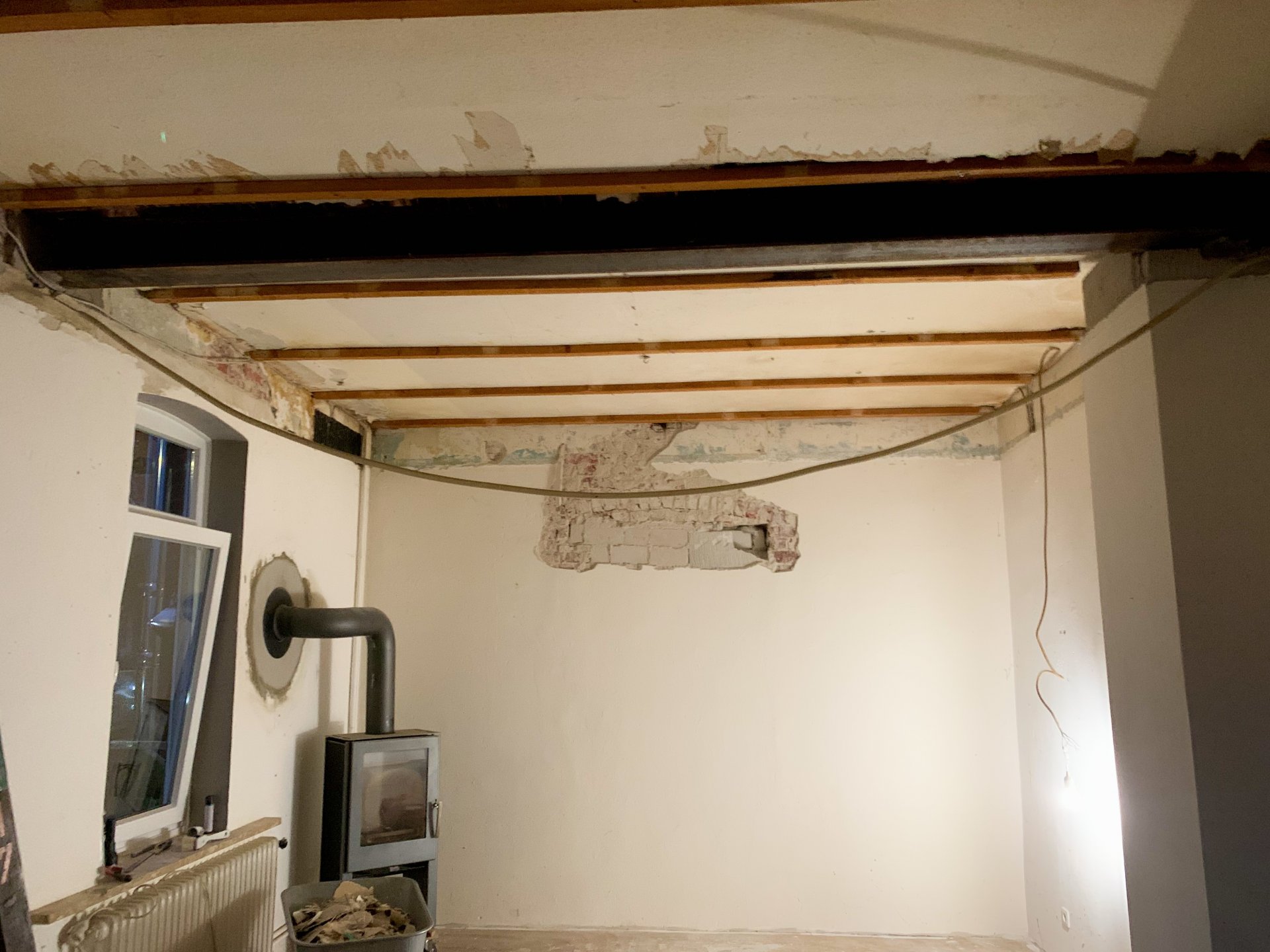

    Moin!
    Wir planen, zwei Räume in unserem Haus wieder zu verbinden, indem ein Durchgang geöffnet werden soll, der vor einiger Zeit zugemauert wurde. Das Haus ist BJ 1909, der Dachboden ist nur teilweise ausgebaut (keine gemauerten Wände) und die Decke ist, wie kann es anders sein, eine Holzbalkendecke.

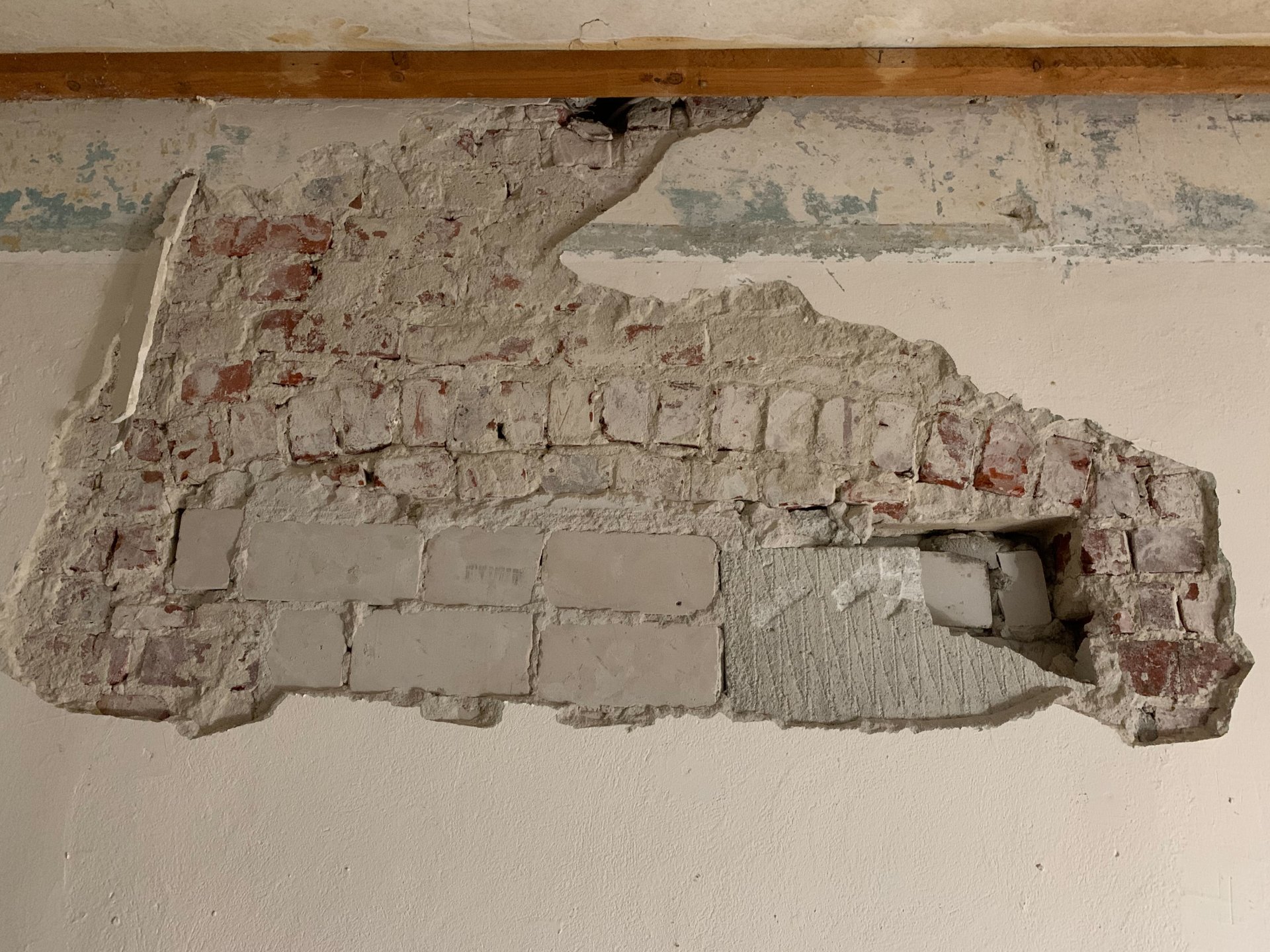

    Der Sturz über dem Durchgang ist ein gemauerter Bogen, der völlig intakt aussieht. Auch die Mauer darüber zeigt keine Schäden, Risse o.Ä. Der Durchgang selbst wurde offenbar mit einer Mischung aus Kalksandsteinen und Porenbetonsteinen verschlossen.
    Auf den Bildern sieht man im Vordergrund einen Stahlträger, der nach der Entfernung einer Wand dort eingezogen wurde. Dieser Träger stützt auch die Deckenbalken. Links ist die Giebelwand.
    Mein Gedanke ist jetzt, den Durchgang einfach zu öffnen. Spräche irgendwas dagegen?

    Das kannst Du schon machen, Damals wurde unter den Bogen oberhalb der Tür der Rest aufgemauert. Das sieht man bei Dir auch noch. Wenn also wieder eine Tür rein soll, dann musst Du die Lücke wieder füllen. Ich denke die alte Ausmauerung, die man noch sieht, kommt mit runter.

    Danke für deine Antwort! Der Durchgang soll offen bleiben, ohne Tür. Dann könnte man ja bestimmt einfach den Bogen verputzen und auf die Ausmauerung verzichten, wenn diese sonst keinen Zweck hat, außer die Lücke zu füllen.

    Ja klar
