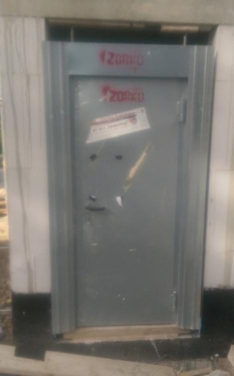

    bei uns wird nächste Woche der Zementestrich gelegt/gegossen (oder wie auch immer der Fachbegriff lautet ;-) ). Nun habe ich gehört, dass man beim Estrich in der ersten Woche nach dem Einbringen nicht lüften darf/soll damit der Estrich erst einmal gleichmäßig antrocknet. Danach ist regelmäßiges Stoßlüften angesagt.
    Nun ist es aber so, dass wir momentan nur eine Bautür haben und die alles andere als dicht aussieht. (siehe Bild:)
    Ich habe unseren Bauleiter gefragt ob es nötig ist, dass man die dann einfach von außen mit einer Folie einigermaßen abdichtet für die ersten Tage. Er meinte dass das nicht notwendig sei und dass diese Öffnungen nichts ausmachen. Ich hätte gerne einfach noch eine zweite/dritte Meinung zu dem Thema.
    Wer kennt sich mit Estrich aus und wer kann mir sagen ob wir uns getrost auf die Aussage des Bauleiters verlassen können in dem Punkt?

    ist es denn dein bauleiter oder der bauleiter eines gu/gü?
    ich würde auf jeden fall zu machen. wemm schadet es, wenn es dicht ist?

    Zumachen.
    Bauleiter körperlichen Verweiss erteilen.

    danke für eure Antworten. Hatte ich es doch fast befürchtet.
    Der Bauleiter ist unser Bauleiter. Wir bauen mit Architektenvertrag.
    Habt ihr einen Tipp wie ich das am besten abdichte falls ich selbst Hand anlegen muss? Klebeband und Folie wird an der Außenwand vielleicht nicht so einfach halten, oder?

    du legst nicht hand an - unterlass das auf jeden fall!
    den bauleiter forderst du auf, die einbaubedigungen für estricharbeiten bis zum xx.xx.xxxx - 2 AT vor dem estricheinbau - herstellen zu lassen. wenn er das nicht macht, forderst du den estrichleger auf, die tür gegen zugluft zu verschließen. wenn das gemacht ist, schickst du dem bauleiter eine mängelanzeige wegen organisationsverschulden und behältst dir weitere schritte vor.

    ich persönlich sehe die Forderung, dass eine Woche (!) lang nach Einbringen des Estrichs nicht gelüftet werden darf, sehr kritisch!
    Da habe ich schon heftige Schimmel- und Diffusionsschäden gesehen (je nachdem, was für Materialien verbaut sind)...
    Ich kenne mich mit Estrich jetzt nicht so perfekt aus. Aber bei Betondecken machen wird das doch auch nicht gefordert, den Bau einzuhausen oder für eine Woche Regenwetter zu bestellen. Dort wird nachbehandelt. Warum eigentlich nicht beim Estrich...?

    Ein Zementestrich ist kein Beton.
    Der Bindemittelgehalt ist höher, der w/z geringer. Somit ist die Gefahr von Verdursten größer, insbesondere an der Oberfläche.
    Nachbehandeln? 2 Tage darf der Estrich, weil er so dünn ist, nicht betreten werden. Folie mit Drohnen auflegen? Oder wie? Deshalb ist es üblich, in geschlossen Räumen einzubauen, grosse Fenster, bzw. Bodentiefe von innen zu verschatten. Danach bleibt alles zu, je nach Temperaturen kann man nach 2-3 Tagen Stoßlüften. Das sollte der Estrichleger mit dem Bauleiter (hier besser mit Bauherr) absprechen. So entspricht es den Fachregeln des Handwerks.
