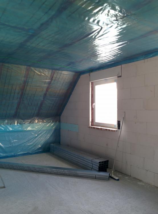

    Die Dampfbremse ist der Länge nach durch den Rohbau über das komplette OG gelegt worden. Seitlich über Dachschräge, über den Trempel bis auf den RFB geführt und mit dem Geschossdecke verklebt (so die Aussage der Baufirma) anschließend kam darauf noch der Fußbodenaufbau drauf.

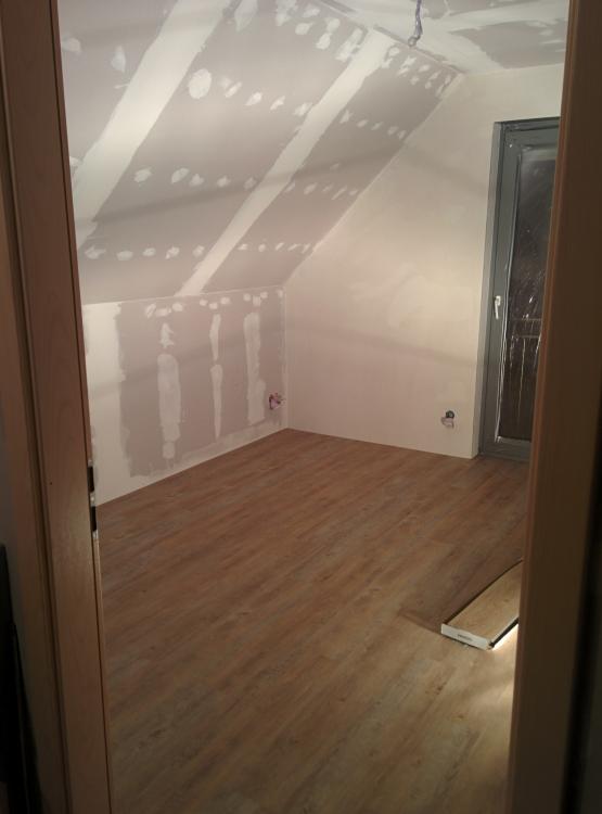

    Wenn wir jetzt aber unsere Ablufthaube einschalten, ohne ein Fenster zu öffnen (haben noch keine separate Zuluft), zieht es im OG aus allen Steckdosen, Schaltern, Decken-/Wandauslässen sowie der Bedieneinheit der Toilette.
    Alle genannten Örtlichkeiten befinden sich auf der warmen Seite der Dampfbremse.
    Darauf hin haben wir die Dämmung im Spitzboden Stück für Stück komplett entfernt und die Dampfbremse kontrolliert. Wir haben mehrer lange Schnitte mit insgesamt 45cm Länge gefunden. Das bei 0,7...0,9 vom BDT?!?!?
    Diese Schnitte haben wir mit Rissan 60 abgeklebt. Der Effekt der Zugluft bei eingeschaltener Ablufthaube bleibt jedoch und hat sich nur minimal verringert...

    Der Aufbau:
    Spitzboden (Kaltdach)
    OSB-Platten 25mm (geplant)
    Unterlattung zur Herstellung einer Hinterlüftung der OSB-Platten (geplant)
    240mm Dämmung in den Sparrenfeldern
    Dampfbremse
    Lattung / Luftschicht / Installationsebene
    Gipskartonplatten

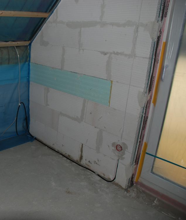

    Eine Idee haben wir gerade noch beim durchsehen der Rohbaubilder:
    Die Dampfbremse ist bis auf den Rohfußboden geführt und jeweils an den Wänden angeklebt.
    Wir sind uns aber gerade nicht mehr sicher ob an diesen Stellen auch eine Pressleiste verwendet wurde, oder ob sich da die Bremse nicht schon gelöst hat.
    Im Bild sieht man die Dampfbremse vor dieser Dampfbremse steht eine Trockenbauwand im Abstand von ca. 45mm. Wenn man sich jetzt die Dampfbremse auf der rechten Seite anschaut, so liegt diese nicht innerhalb des überputzten Bereichs. Aber wie gesagt, wir haben keine weiteren Bilder von der Ausführung. Ich hab mir jetzt ein Endoskop bestellt, da in dieser Ecke eine Steckdose ist. Hier würden wir dann mal reinschauen wolllen. Im günstigsten Fall ist die Dampfbremse da schon ab, somit hätten wir einen bewiesenen Grund zur Nachbesserung... allerdings in allen Räumen, da der Einnbau überall so erfolgt ist. Dumm, wir haben nur in den einen Raum eine Steckdose zum nachschauen. Die anderen Räume haben keine Steckdose an diesen Stellen.

    Das sind ja dann auch mal ein paar mehr Informationen. Zur Situation auf dem Bild:
    Wenn die Dampfbremse im ungeputzten Bereich (hinter der Vorwand) nur verklebt wurde, ist es schon möglich dass hier durch das Fehlen der Anpressleiste die 100% Luftdichtheit nicht hergrstellt wurde. Was mir allerdings viel mehr auffällt: Wier sind die durch die Dampfbremse (oder -sperre) verlaufenden Kabel (Steckdose und das andere) denn zur DB hin abgedichtet? Gibt es hier entsprechende Durchführungen oder wurden diese lediglich mit S**a**st oder Klebeband abgedichtet? Auch wäre ein Eindringen von Luft durch die z.T. abgespachetelten Stoß- und Lagefugen der Innenschale möglich (ich denke mal aufgrund der Ausführung des Fensteranschlages handelt es sich außen um ein WDVS?).

    Was die Kabel betrifft, so sind die alle, bis auf die Zuleitung zum Spitzboden hin, in der Installationsebene zwischen GK und Dampfbremse verlegt. Bzw. zwischen RFB und FFB. Somit sind die Kabel immer auf der warmen Seite der DB und die Anzahl der Durchdringungen minimiert. Wenn doch eine Durchdringung statt finden musste, wurde diese mit dem Rissan 60 abgeklebt.

    Im Anhang noch ein Foto kurz vor Einzug von Dieser Ecke.
    Ursprünglich haben wir angenommen, dass die Dampfbremse jedes mal eine Pressleiste erhalten hat. Dem scheint nun doch nicht so zu sein.
    Schau man sich obiges Bild an, so sieht man eine Kleberaupe in der senkrechten Ecke als auch an der Wand selbst.
    Das Trockenbauprofil, welches im Video zu sehen ist, kann aber die Dampfbremse nicht auf den Kleber drücken.
    Weiterhin ist auch an der Wand keine Pressleiste zu finden. Eigentlich hätte die Klebestelle auch nicht an der Trempelwand, sondern auf dem Rohfußboden statt finden müssen.
    Was haltet Ihr davon.
    Eine Pressleiste macht eine Verklebung dauerhaft sicher. Allerdings, wo steht das genau, bzw. ist das Pflicht?
    Unsere Vermutung ist nun, dass irgendwo bzw. mehrmals im OG (laut den Rohbaubildern ist der Trempelaufbau überall gleich) der Kleber / die Dampfbremse weggerissen ist, durch die fehlende Pressleiste. Dann würde die Luft zwischen DB und GK eindringen können und durch alle Öffnungen im OG wieder raus kommen.
    Was wären jetzt für Konsequenzen daraus zu ziehen, bzw. wie würde unter Umständen die Fehlerbehebung aussehen können?
    Danke Euch.

  12. #12 Gast943916, 23.04.2016
    Gast943916
    Gast943916 Gast
    das wird man erst in der Zukunft feststellen können, vorprogrammiert sind sie aber
    ist das schon mal Pfusch, da gar nicht zugelassen, auch nicht mit Anpressleiste
    Wenn hier Abhilfe geschaffen werden soll, bleibt nichts anderes als Rückbau und Neuaufbau

    Verstehe ich das richtig?! Sie haben eine Außenwand aus Gasbeton? Hier ist eine Putzschiene gesetzt, eine Steckdose eingelassen und dann ist davor eine Vorsatzschale gesetzt?
    Sollte das so sein, ist es keine Frage nach einer Anpressleiste oder nicht auf der Blau-Bau-Folie denn:
    Durch die Gasbetonwand diffundiert natürlich jede Menge zu viel Luft. Dabei spielt es dann keine Rolle ob die Folie klebt oder nicht.
    Zu den Möglichkeiten dies richtig beseitigen zu lassen ist wohl leider alles gesagt. Wenn Sie genug Druck aufbauen (denn das kostet alles viel Geld) ist dann die Bereitschaft zur Beseitigung dahin.
    Wie ist dem nun beizukommen? Vorbehaltlich genauerer Prüfung könnte ich mir vorstellen den Hohlraum mit einem " Dampf bremsenden" Füllstoff auszufüllen. Ich drücke mich schon sehr vorsichtig aus, weil ich weiß das die mitlesenden Fachkundigen wohl die Hände vors Gesicht schlagen ( Wir werden sterben) aber betrachten wir mal die möglichen oder wahrscheinlichen Schäden.
    Wenn Sie Ihre Absaugen anmachen passiert bauphysikalisch nichts, nur das Sie dann bald mit Pudelmütze im Zimmer sitzen. Anders wenn Sie nichts zwangsentlüften. Dann strömt die warme Innenluft in den Zwischenraum und nimmt die Raumfeuchte mit. Dies führt zu Feuteeintrag ins Mauerwerk. Ich würde schätzen das das Mauerwerk die Feuchtigkeit aufnehmen kann ohne Schäden zu produzieren. Das ist aber nur ein Bauchgefühl weil Gasbeton viel Wasser speichern kann. Wenn Sie den Luftdurchsatz also dämpfen können....
    Dies ist nicht die fachgerechte Lösung!!!

    Der Trempel ist aus Yton. Vor diesem verläuft die Dampfbremse kommend von der Decke nach unten, bis auf den RFB. Vor dieser Wand ist eine GK-Platte im Abstand von ca. 45mm zur Dampfbremse gesetzt. In dieser sind dann die Steckdosen eingelassen. Ich hab mal ein Rohbaubild angehangen, in der der Aufbau ohne Zimmer zu sehen ist. Der Grund warum die Dampfbremse bis nach unten geführt wurde ist wahrscheinlich um dem nicht verputzten Mauerwerk entgegen zu wirken. Der Aufbau ist auch so in den Ausführungsunterlagen zu sehen. IMG_20150420_175450.jpg Das Bild zeigt einen anderen Raum als dort, wo wir mit dem Endoskop rein sind. Der Aufbau ist aber überall gleich.
    Im nachfolgenden Bild noch mal die Steckdosen. Wir meinen die Steckdosen im Trockenbau durch die wir mit dem Endoskop durch sind.
