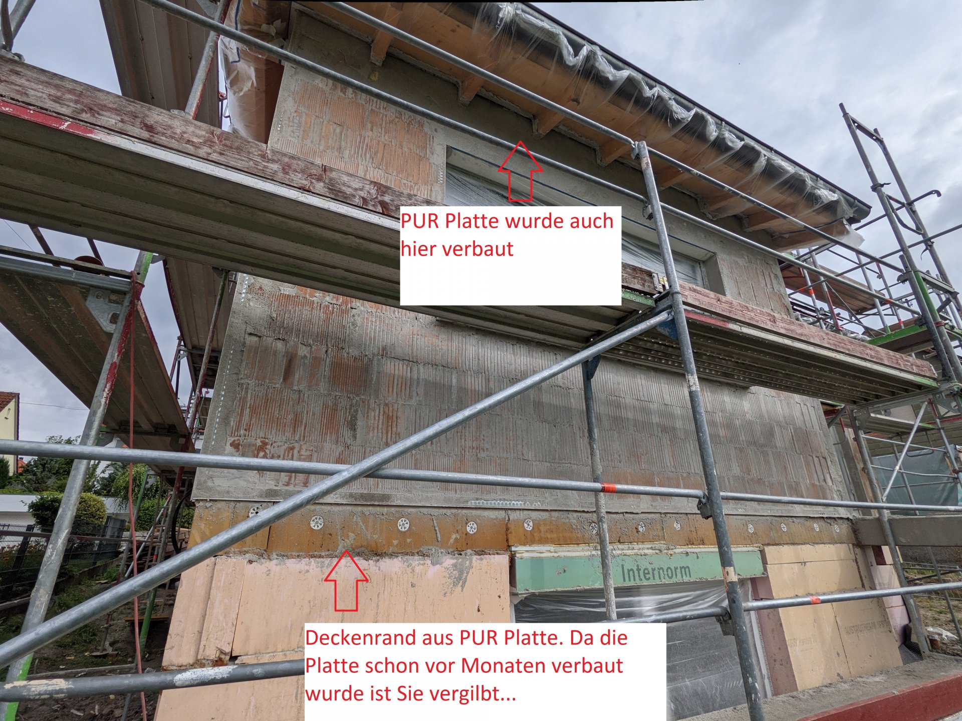

    Die Fassade besteht aus Proton mw7. Da kommt keine Dämmung drauf. Der Stein ist bereits dämmmend genug. Aber überall wo eben betoniert würde wie deckenrand, Betongurte am Giebel entlang sowie der Pfeiler zwischen zwei Fenster muss natürlich zusätzlich gedämmt werden.
    Das Bauunternehmen hat dafür Aluminiumkaschierte PUR Platten verwendet. Auf der einen Seite wurde das Aluminium entfernt damit der Putz darauf hält. Die Platten wurden dann so an die Betonteile gedübelt.
    Das klingt für mich alles nach Pfusch und deshalb habe ich verlangt das dort ein als WDVS zugelassenes system verwendet werden soll. Und das Bauunternehmen sagt: braucht man nicht, Hauptsache der uwert des Energieberaters wird eingehalten.

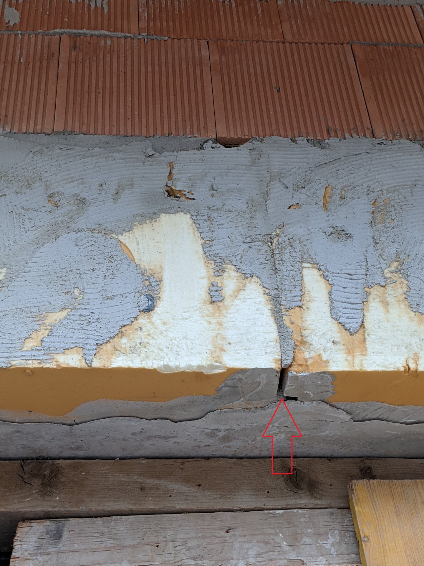

    Anbei zwei Bilder...sieht für mich alles nach Pfusch aus...

    Platte ist UV-bedingt vergilbt. Da hält kein Armierungskleber mehr drauf.
    Dübel ohne Versenkung geht gar nicht mehr. Die Dübelteller sieht man dann später als helle runde Flecken im Putz

    Gibt es zur Versenkung der Dübel Vorschriften oder DINs auf die ich mich beziehen kann?

    DU bist der Bauherr!
    DU bezahlst und kannst auch festlegen was korrekt ist und brauchst nicht drauf warten dass der Mangel 3 Jahre später zum Vorschein kommt und keiner ihn beseitigen kann.
    Mängelanzeige schriftlich mit Foto an Baufirma und gleich den Hinweis drunter dass ihr die Fassade bei Nichtbeseitigung des Mangels nicht abnehmen werdet, wenn die bereits schadhafte und unsachgemäß befestigte Dämmung nicht vorher ausgetauscht wird.
