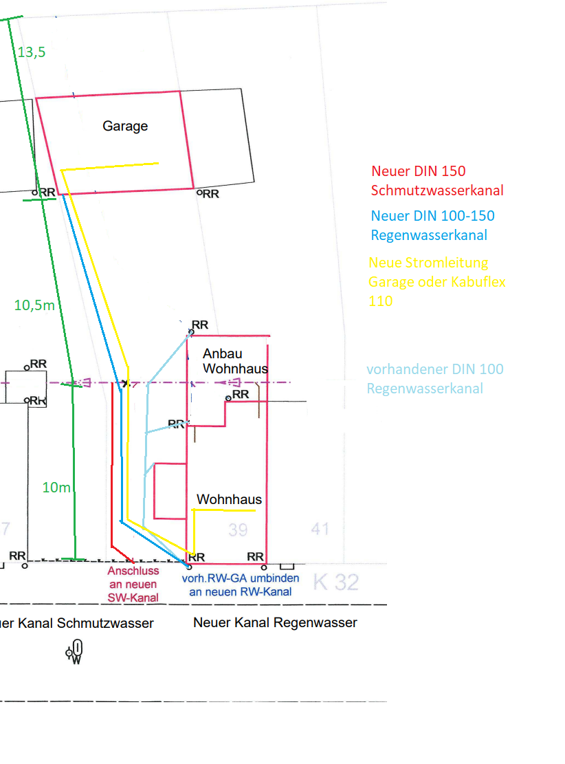

    Hallo Alle,
    Bei uns wird für das Regenwasser ein Kanal auf dem Grundstück ausgehoben von der Garage bis zur Hausecke.
    Unsere Garage hat bereits Strom, ich überlege jetzt für die Zukunft in den Graben direkt ein 5x10mm2 oder 5x16 mm2 mit reinzulegen.
    Die Entfernung sind ca. 30 Meter im Garten + nochmal 9 Meter im Haus bis zum Sicherungskasten.
    Geplannt könnte hier für die Zukunft sein:
    2x 11 Kw Ladesäulen.
    Ca. 12 KW Solaranlage auf den Garagen evtl. auch mit Batterie Speicher
    Welche Stärke würdet Ihr nehmen?

    Ein großes leerrohr und einen Zug Draht
    Den Rest ziehen wenn es so weit ist

    Bei der Entfernung und eventuellen Leistung ab 16mm²

    Da würd ich lieber ein oder zwei Kabuflex mit entsprechendem Durchmesser einbauen. Dann bist du auch deutlich flexibler. Vielleicht soll der WR ja auch in die Garage, oder mal eine Unterverteilung, oder oder oder.

    auch dran denken dass es nicht nur nach Tabelle geht sondern auch danach was der Wallbox Hersteller fordert
    Die gehen oft auf Nummer sicher und wollen “eine nummer” größer
    Bei dem Vorhaben bist du auf jeden Fall mit 16 Quadrat wie geschrieben auf der sichereren Seite
    Allerdings fehlen noch zu viele Infos.
    Ich würde da auch gleich an Netzwerk usw denken.
    Vielleicht ne eigene UV in der Garage ?
    oder statt Wallbox evtl doch CEE32 steckbares Ladegerät in Zukunft ? Wer weiß
    Also leerrohr bzw kabuflex und dann weiter schauen sobald die Planung genauer werden kann

    Mach doch erstmal ne Planung und Skizze
    Das teuerste wird der Kupfer sein
    Ein 16 Quadrat nym ist natürlich unangenehm zu ziehen egal wie groß das leerrohr und wie flach die Richtungswechsel sind
    kabuflex 110 bist auf jeden fall auf der sicheren Seite, und das 5x16 nym kannst ja schon mal mit reinlegen plus mindestens ein zugdraht für das was später kommt
    besser wäre du planst gleich ordentlich und legst gleich mal Netzwerk usw rein

    Ich habe die Position der Kanäle und der Stromleitung mal grob eingezeichnet und wie ich mir das vorgestellt habe.
