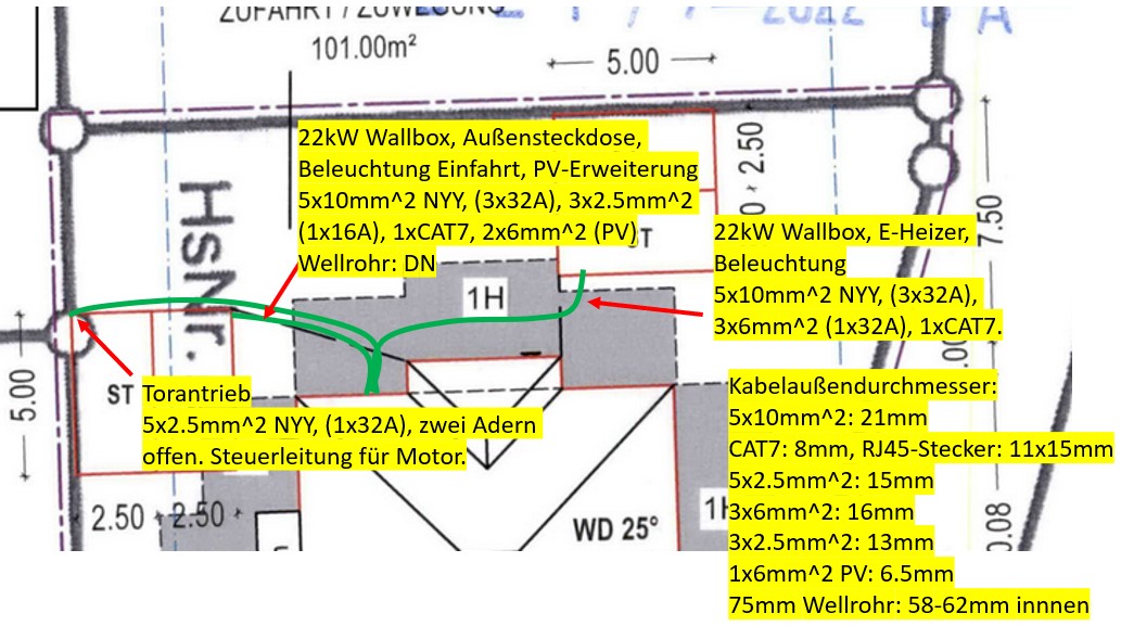

    Ich baue gerade ein Zweifamilienhaus und möchte folgende Stellen mit Strom versorgen:
    1. Doppelgarage 6m x 9m von mir genutzt
    2. Carport 6m x 6m fremdgenutzt mit PV-Erweiterung vorbereitet.
    3. Hofeinfahrt-Motor
    Folgendes habe ich mir überlegt:
    Doppelgarage eigengenutzt Anforderungen: 22kW Wallbox, E-Heizer, Beleuchtung
    Zuleitungen: 5x10mm^2 NYY für 22kW Wallbox mit 3x32A abgesichert, 3x6mm^2 mit 1x32A abgesichert für die sonstigen Geräte in der Garage, 1xCAT7.
    Carport fremdgenutzt Anforderungen: 22kW Wallbox, Außensteckdose, Beleuchtung, PV-Erweiterung
    Zuleitungen: 5x10mm^2 NYY für 22kW Wallbox mit 3x32A abgesichert, 3x2.5mm^2 (1x16A), 1xCAT7, 2x6mm^2 (PV-Erweiterung).
    Torantrieb: 5x2.5mm^2 NYY, (1x32A), zwei Adern offen. Steuerleitung für Motor weiß ich noch nicht.
    Fragestellungen:
    - Ich möchte später die Wallboxes per Überschussladen steuern. Deswegen dachte ich mir, dass ich die Wallboxes besser direkt an den Zählerschrank im Haus anschließe und nicht extra nochmal eine Unterverteilung in der Garaage und Carport mache. Wie würdet ihr das lösen?
    - Darf ich das CAT7-Kabel sowie die Steuerleitung für den Torantrieb mit den Energieleitungen verlegen?
    - Welche Steuerleitung würdet ihr für den Torantrieb verwenden. Ich hätte gerne einen Schalter im Hausanschlussraum. Alternativ fände ich auch eine kleine Säule mit Schlüssel-Schalter direkt am Tor eine gute Lösung. Die meiste Zeit wird ja eh Funk verwendet. Wie würdet ihr das lösen?
    - Ich möchte ein 75mm Wellrohr verwenden. Bei der Garage würde ich das gleich miteinbetonieren samt Kabel.
    - Wie kann ich die dicken NYY durch die Wellrohre am besten ziehen? Ich kann die Kabel auch gleich von Anfang an mitreinlegen und dann zusammen biegen. Würdet ihr das Wellrohr extra noch sanden?
