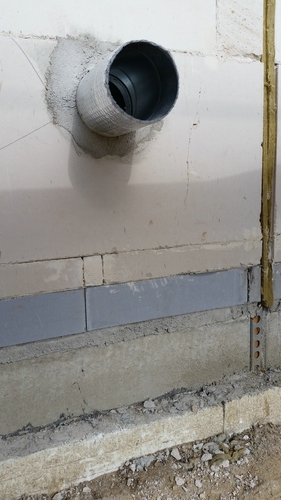

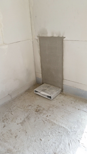

    auch wenn ich schon einiges zu Zuluftkanälen gelesen habe, die im Estrich liegen und für eine raumluft(un)abhängige dienen (also nicht echt raumluftunabhängig sondern mit Heizkamineinsatz) wollte ich noch mal bei euch nachfragn, was auf mich zukommt.
    Wir kaufen vom Bauträger, es wird ein Schornstein einzugig ausgeführt, die Vebrennungsluft kommt von der Terrasse durch die Kellerdecke bzw. Estrich im Wohnzimmer (ca. 4m Rechteck-Kanal) zur Kaminanlage. Außen geht die Luft ca. 0,5 m über dem Boden in die Wand, dann über den ersten 90° Bogen runter zum Estrich und dann mit einem weiteren 90° weiter zur Kaminanlage.
    Abgesehen davon, dass auf dem Kanal wenig Platz für Estrichmaterial ist (ich glaube rechnerisch 2 cm) wollte ich mal fragen, wie diese Kältebrücke (es ist doch eine) sich bemerkbar macht, da wir Fußbodenheizung haben und Parkettboden möchten.
    Wie viel "Platz" sollte für Isolierung und Estrich über dem Kanal vorhanden sein, damit ich ruhigen Gewissens die Fußbodenheizung betreiben kann und das Parkett nicht kauptt geht?
    Wie stark muss ich den Kanal isolieren, damit es keine Kältebrücke gibt?
    Geht mir das Parkett kaputt, wenn ich bei -10° C Außentemperatur den Ofen starte und die kalte Luft nur unter dem 20°C warmen Parkett durchgeführt wird?
    Bildet sich Kondenswasser und ich brauche ein Gefälle, in welche Richtung auch immer?
    Bis jetzt sieht es an der Wand zur Terrasse so aus.:
    außen: cg_20150714_172339.jpg und innen: cg_20150714_172353.jpg

    Das Kondenswasser wird sich meist außen am Rohr bilden und Dir damit Dein Parkett schädigen.
    Das ist so nicht sinnvoll ausführbar.
    Warum liegt das Rohr nicht unter der Decke im Keller? Da wären die Probleme wesentlich geringer und wohl auch genug Platz für eine vernünftige Dämmung des Zuluftrohres.
    2cm Estrichüberdeckung sind auch für keinen Estrich fachgerecht.

    das heißt, selbst wenn ich den Kanal gut isoliere, wird sich Kondenswasser bilden. Ist es denn für das Parkett auch schädlich wenn sich kein Kondenswasser bilden würde nur der Temperaturabfall, wenn bei beheiztem Boden die Kaminanlage in Betrieb genommen wird?
  4. #4 Gast036816, 05.09.2015
    kältebrücke wirst du nicht erhalten, wenn, dann eine wärmebrücke.
    der kanal muss gedämmt werden, wie dick, muss berechnet werden und schon passt der fußbodenaufbau nicht mehr. ohne planänderung geht's ins höschen.

    Geht es denn um ein EFH oder um eine Etagenwohnung?
    Welche Etage? Unterkellert?
  9. br2015
    br2015
    10.08.2015
    71
    Ingenieur
    Essen
    Es geht um eine DHH, vollunterkellert, der Kanal soll in den Estrich der Kellerdecke bzw. des Bodens im EG
  10. Julius
    Julius
    25.03.2004
    23.204
    Kabelaffe
    Franken
    Fragt man sich nur, warum!
    Sinnvoll wäre er z.B. unterhalb der Kellerdecke angebracht.
    Allein schon die vorhandene senkrechte Führung als Rechteckkanal in der Außenmauer ist ne vorzügliche Wärmebrücke.
    Grausam!
  11. PeterB
    PeterB
    05.03.2008
    1.355
    Maurermeister
    Rimpar/ Underfranggn
    Unter die Decke habe ich schon in #2 geschrieben, scheint aber aus unerfindlichen Gründen keine Option zu sein.
