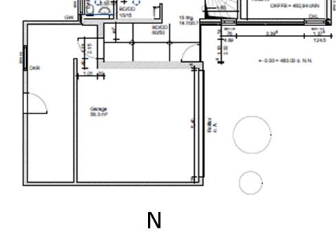

    Wir haben ein vollunterkellertes EFH (Fertigstellung 9/12) mit angebauter Garage. Diese steht, wenn ich das richtig verstanden habe, auf einen "Streifenfundament". In meinem Fotoalbum habe ich dazu diverse Bilder hinterlegt. Das ist ein Ausschnitt vom Grundriss.
    Am oberen Rand seht Ihr noch einen schmalen Streifen vom Haus. Das Quadrat ist die eigentliche Doppelgarage, der Streifen links der sogenannte Anbau für Fahrräder Gartengeräte etc. Der Streifen oben ist der Eingangsbereich vom Haus, bautechnisch aber noch zur Garage zählend, sprich nicht unterkellert. Oben in der Mitte seht Ihr die Lage der Verbindungstür zwischen Haus und Garage. Soweit zur Orientierung.
    In meinem Album habe ich die Riss dokumentiert. Ich hoffe Ihr könnt darauf zugreifen.
    Wir hatten bereits nach einigen Monaten erste Risse rechts von der Tür zur Garage entdeckt, also zum Haus hin. (Bilder 10-12) 12 vom Hausflur aus gesehen, 10 und 11 dann von der Garagenseite. Wobei die Weiterentwicklung innerhalb der Garage an der Decke (Bild 11) sich im letzten halben Jahr verstärkt hat.
    Dann haben wir vor einigen Monaten weitere Risse an der Wand zwischen Hausflur und Garage entdeckt. (6 und 6a)
    Und inzwischen haben wir weitere Risse im Anbau an der Nordseite entdeckt. Einer verläuft ca 10 cm unter Decke und verläuft von der Mitte der Doppelgarage bis zum Anbau, dort um die Ecke und noch etwa 1 Meter unter der Decke der Ostseite entlang. (Bild 2)
    Ein weiterer verläuft in ca 1 Meter Höhe an der Nordseite des Anbaus bis zur Außenwand, ebenfalls um die Ecke nach Osten. (Bilder 1,3,4 und 5)
    Und dann noch ein paar Risse unterhalb der Dachkonstruktion an der Ost/Südecke des Anbaus. (Bilder 7,8,9)
    Unser Architekt findet das alles noch im Rahmen des Normalen. Stimmt diese Einschätzung oder sollten wir einen SV darauf schauen lassen?
    (Falls die Garage nicht sowieso umgebaut werden muss, weil der Rohbauer auf der Ostseite den Grenzabstand um 25 cm unterschritten hat. Da läuft der Änderungsantrag beim Landratsamt noch.)

    ich vermute setzungen im bereich der arbeitsraumverfüllungen. lass das vom sachverständigen prüfen.
    hast du aufzeichnungen über die arbeitsraumverfüllung und der verdichtung? fotos von der verfüllung?

    in deinem profil - meine fotos - sind sie drin. was die sinnvolle lösung ist, muss vor ort geklärt werden. nach der eingestellten planunterlage sind wohnhauswand und garagenwände kraftschlüssig - im verbund - geplant. bei unterschiedlichen setzungen der bauwerke kann es zur rissbildung kommen. such dir einen unabhängigen sachverständigen, der tragwerksplaner ist befangen.

    Die Statikunterlagen haben wir inzwischen erhalten und der SV war auch da, hat sich die Risse angesehen und die Statikunterlagen begutachtet.
    Fazit: Es handelt sich vermutlich um zwei Arten von Rissen. Die einen sind wohl klassische Senkungsrisse. Die anderen, insbesondere der lange Riss auf der Nordseite bis nach Osten ums Eck knapp unterhalb der Decke, soll möglicherweise auf Spannungen in der Decke zurückzuführen sein. Er hat uns das so erklärt, dass die Betondecke der doch sehr großen Garage sich leicht durchbiegt (was wohl noch normal sei) und dadurch am Rand praktisch nach oben zieht. Allerdings sollte die Statik dann so ausgelegt sein, dass dabei die Wand nicht reißt. Die Risse seien zwar ärgerlich und müßten nach Abschluss der zu erwartenden Bewegungen saniert werden. Aber ein ernsthaftes Problem stellen sie wohl zum jetzigen Zeitpunkt nicht dar.
    Die Statikunterlagen seien unzureichend. Es fehlt für das Haus so einiges, die Betondecken seien mit 18 cm teils "mutig", die Annahmen z.B. für die zu erwartende Schneelast gar nicht für unsere Region und damit zu niedrig. Für das Dach gibt es auch keine, jedenfalls mit der Statik für einen Dachsparren bei einem Walmdach keine brauchbare. Auch die Belastungspunkte vom jeweils darüber liegenden Stockwerk seien in der Statikberechnung nicht ersichtlich.
    Für die Garage gibt es dafür erst gar keine Statik. Warum auch, ist mit 80 m², Betondecke, Walmdach und im Verbundbau mit Haus ja ein unbedeutendes Nebengebäude....
    Über den Rechtsanwalt werden wir jetzt erst einmal komplette Statikunterlagen nachfordern (die vermutlich erst einmal angefertigt werden müssen....). Allein deren Fehlen sei ein wertmindernder Mangel, den wir im Falle eines Verkaufes angeben müßten. Dann müssen wir prüfen, ob es denn entsprechend der dann vorliegenden Statikunterlagen ausgeführt wurde und auf eine verlängerte Gewährleistungsfrist hinarbeiten. Denn gerade diese Betonbewegungen kämen häufig erst nach der 5 Jahresfrist zum Stillstand.
