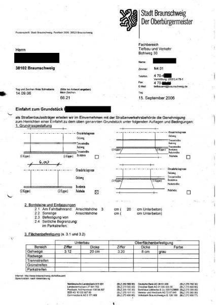

    üblicherweise muss eine Überfahrgenehmigung beantragt werden, in dieser steht dann auch, wie er Bordstein zu gestalten ist und welche Firmen das dürfen.
    Ich habe mal als Beispiel meine letzte Genehmigung eingestellt.

    Ui, sehr nice, KlauK. Vielen Dank! Ich werde es mir in einer Woche (nach meinem Urlaub) sofort genauer anschauen.
