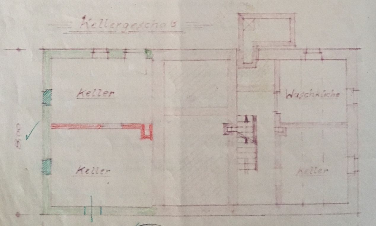

    wir sind gerade dabei ein Haus zu kaufen (Finanzierung steht und Notartermin ist vereinbart). Die groben Eckdaten sind: Bauhjahr: 1955; Zwei Vollgeschosse, Dachboden (nicht ausgebaut) und teilunterkellert.
    Ein Foto des Planes vom Keller ist angehängt. Der Hausanschluss befindet sich im rechten Flügel.
    Ich habe eigtl. zwei Dinge vor:
    1. Im ganzen Haus eine ordentliche TV und Netzwerkinstallation. Dazu werde ich die Wände vertikal schlitzen, Leerrohre legen und die Dosen setzen.
    2. Im linken Kellerflügel eine eigene Unterverteilung, da ich Drehstrom für eine kleine Werkstatt benötige.
    Wegen 2. ist eine Verbindung vom rechten zum linken Flügel wohl eh notwendig, damit der Elektriker die Kabel durchziehen kann. Somit ist mein Plan vom rechten in den linken Flügel ein paar Leerrohre (zwei bis vier) zu verlegen. Einerseits für die Unterverteilung und andererseits um die TV und Netzwerkinstallation zusammen führen zu können.
    Im Erdgeschoss werden die Böden eh neu gemacht. Ich hätte jetzt intuitiv dort einen Schlitz (vll 20cm breit und 50cm tief) zwischen den Beiden Kellerflügeln erstellt um dort die Leerrohre verlegen zu können. Die Leerrohre im Sandbett, dann mit Split auffüllen und zubetonieren.
    Wäre das eine Möglichkeit, oder gibt es bessere Alternativen?
    Und falls dies gängige Praxis ist, muß ich mir über aufsteigende Feuchtigkeit Gedanken machen?
    Und sollte ich das Vorhaben mit einem Statiker absprechen? Das Haus an sich dürfte ja gute Fundamente haben, aber kann die Bodenplatte zwischen den Kellerflügeln wesentlich zur Stabilität beitragen?
    Viele Fragen für einen Neuling, aber wenn jemand ein paar helfende Worte verlieren könnte, wäre ich sehr dankbar!

    Statik ?
    Im Keller ? Aufputz Verlegung auf Kabelpritsche oder in Kabelkanal.
    Feuchtigkeitsprobleme vorprogrammiert wenn du die Bodenplatte im Keller zerstückelst....

    Das ist soweit klar, bzw. habe ich vor. Dummerweise ist der Keller geteilt. Links zwei Räume, rechts zweit Räume und dazwischen Erdreich und es gibt keine Verbindung zwischen den beiden Flügeln. Ich brauche eine Verbindung zwischen den beiden Flügeln, also durch den nicht unterkellerten Mittelteil.
    Wahrscheinlich ist einfachere Alternative irgendwie übers Erdgeschoss zu gehen und die Leerrohre hinter einer Vorwandkonstruktion zu verstecken.

    Wenn ich lese 4 Rohre oder FXP Installationschläuche, benötigen doch normal nicht den Platz von 50x20 cm?
    Und wenn es schon um Feuchtigkeit geht, ich verwende zum Wieder-Verschliessen von solchen Durchbrüchen "Brunnenschaum".

    Wie weit sind die beiden Keller auseinander ?
