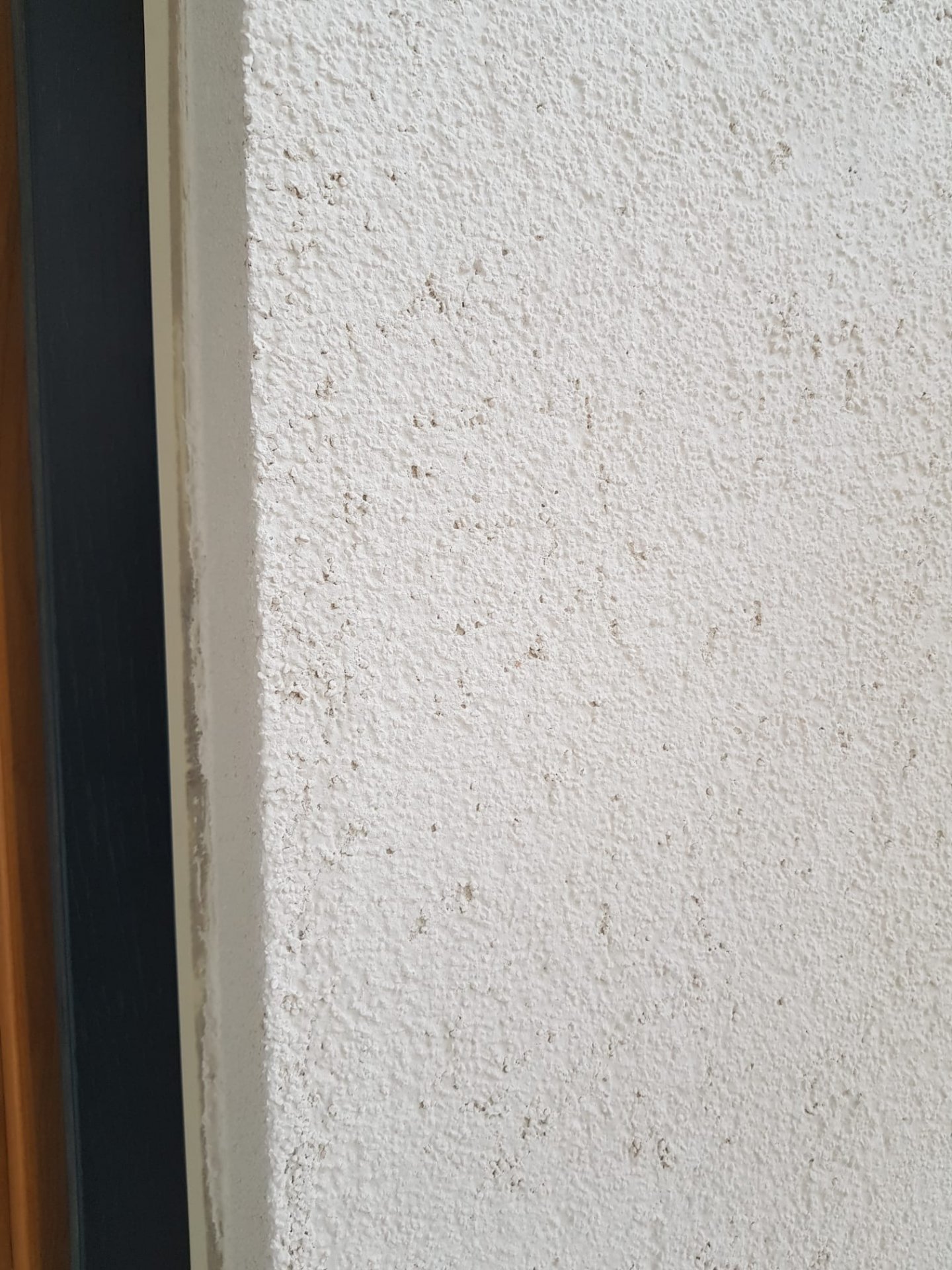

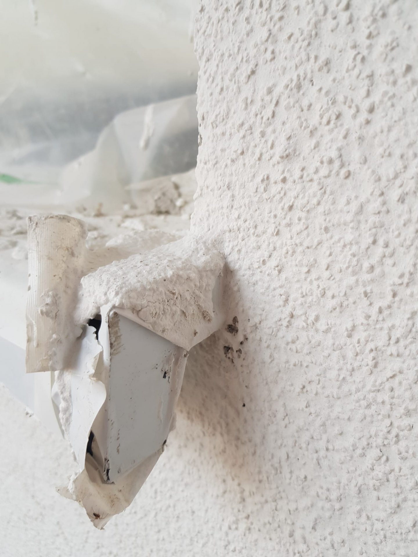

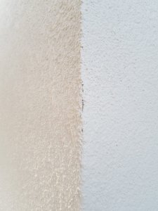

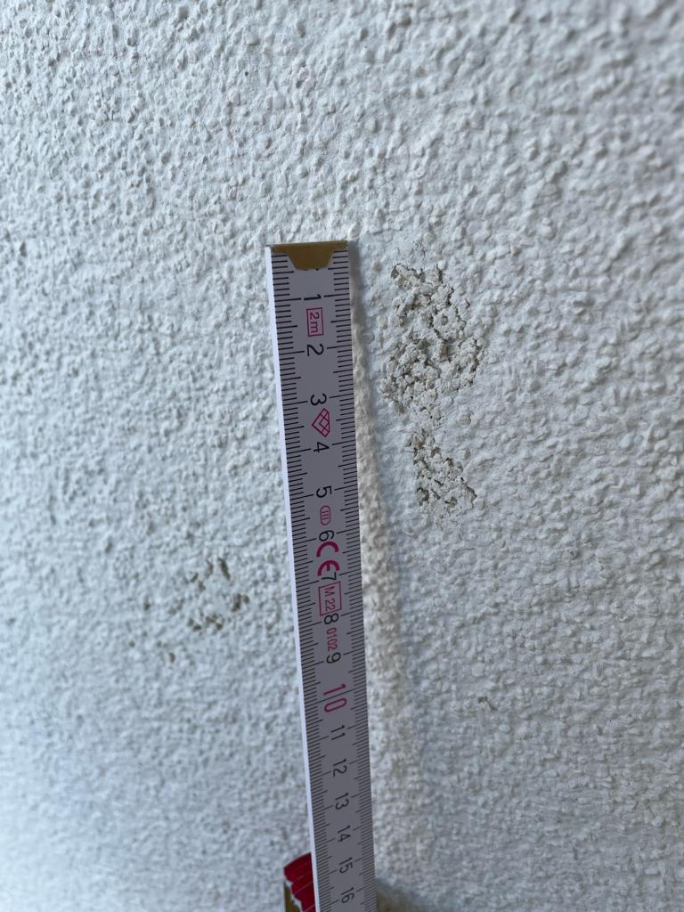

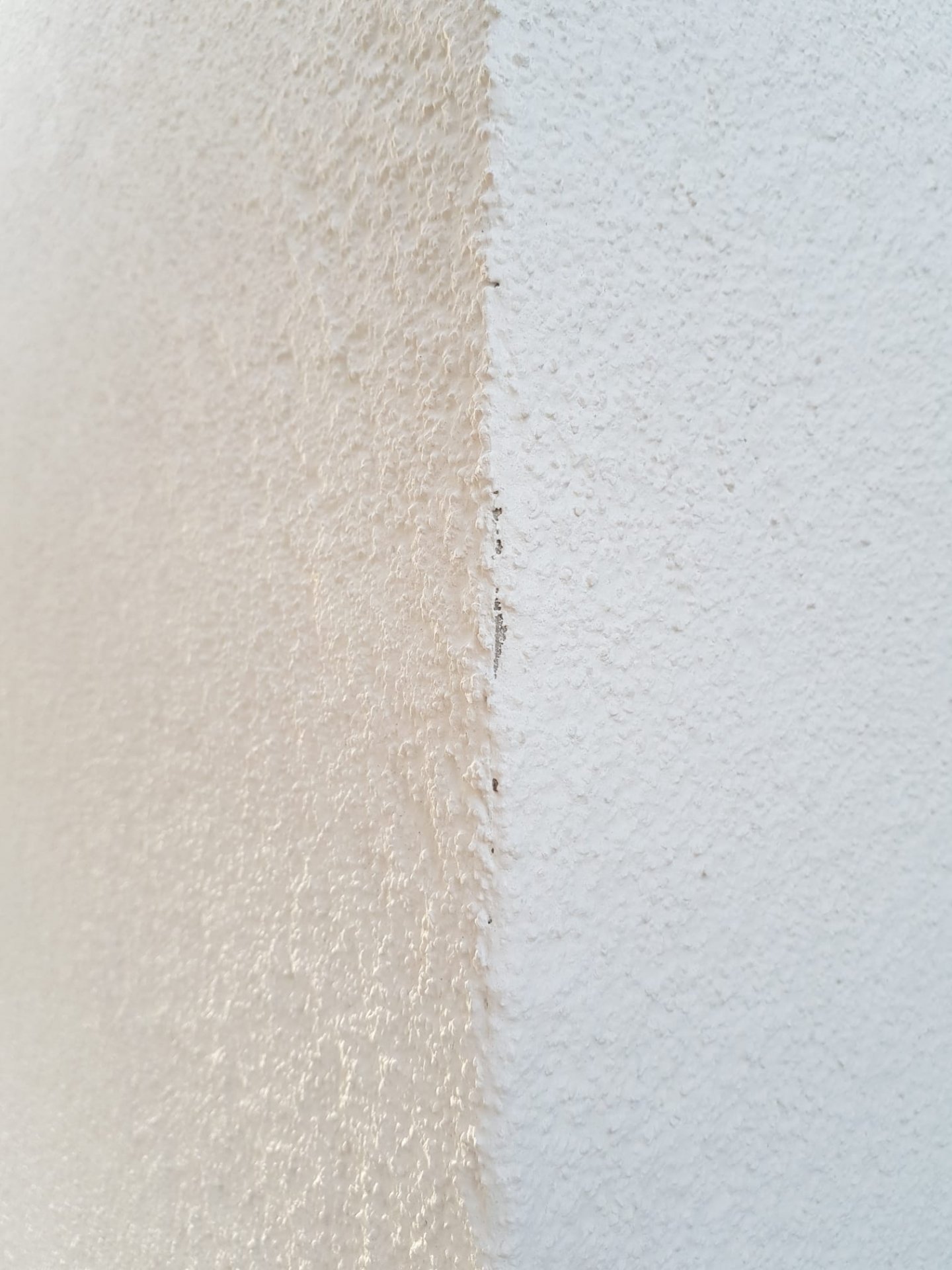

    wir haben auf unseren Neubau mit EPS WDVS nun den Oberputz angebracht bekommen. Ich verstehe von dem Gewerk leider nicht viel aber ich lese Datenblätter und habe Zweifel daran, dass das Ergebnis akzeptabel ist. Zur Illustration habe ich mal Bilder beigefügt und erläutert. Als nächstes folgen noch zwei farbige Anstriche.
    Oberputz_1/Oberputz_3:
    Hier sind Stellen in der Fläche, die aussehen als wäre der Putz nicht homogen und zu trocken gewesen. Teilweise schimmert die Armierschicht durch. Laufe ich hier nicht Gefahr, dass zu wenig Haftung besteht und hier nachher etwas abblättert? Oder kompensiert die Farbe das nachher?
    Oberputz_2:
    An der Kante ist zu wenig Material angebracht worden. Man sieht die Armierschicht noch deutlich. Leider gibt es in den Kantenbereichen bzw. an den Anschlüssen (z.B. Fenster) häufiger solche Stellen. Auch hier ist die Frage: Reicht es, wenn die Farbe nachher deckend ist, oder sind die "Fehlstellen" ein Problem? Meinem Verständnis nach fehlt hier ja der Schutz durch den Oberputz...
    Oberputz_4:
    Hier ist am Fensteranschluss viel zu viel Putz aufgebracht worden. Dieser läuft komplett über das Bordstück der Fensterbank. Das gehört natürlich nicht. Wie kann man das denn sauber nacharbeiten? Kann man den Putz irgendwie schneiden/sägen/schleifen? Ich möchte ja eine saubere Kante haben. Leider ist das auch nicht die einzige Stelle, an der der Putz ausgefranst sein wird, wenn die Folie entfernt ist.

    Hat noch jemand Hinweise für mich? Stelle ich mich hier an, oder ist die Ausführung problematisch?

    Erst mal nichts bezahlen und alles vom (vereidigten) Sachverständigen untersuchen lassen
