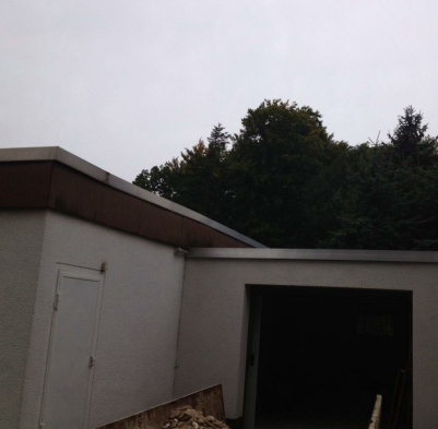

    wir überlegen uns die Fassade zu dämmen, in diesem Zusammenhang überlegen wir uns die alten Platten, welche als Verblendung für das zweischalige Kaltdach ringsrum montiert sind, abzumachen und mit der Fassadendämmung bis unter das Abschlussprofil zu gehen.
    Das würde aber heißen, dass das zweischalige Kaltdach komplett eingepackt wird.
    Wie sind Eure Erfahrungswerte? Gibt es Alternativlösungen? Sollte man ein solches Kaltdach überaupt ringsrum einpacken?
    Vielen Dank im Voraus!

    Hab hier noch ein paar weitere Infos in der Baubeschreibung aus den 60er gefunden:
    Es handelt sich um ein "zweischaliges flaches Kaltdach" - Dadurch, dass Eternitplatten seitlich zur Schalung vorhanden sind, gehe ich mal von einem belüfteten Kaltdach auch.
    Wenn ich nun die Eternitplatten entferne und mit der Fassadendämmung bis unter das Dach gehe (vorausgesetzt der Dachüberstand wird verlängert) wie verhält es sich mir der "Belüftung?
    Hat einer eine Idee? Was kann man tun?

    Foto.png und hier das Foto:)

    ...ich auch!
    ...dann ist die Belüftung zu und Schadensrisiko vorhanden
    - Belüftung offen lassen, aber selbst dann ist das nicht ohne!
    - umfassend sanieren, inkl. Dach. Aber richtig. in der Regel braucht man da relativ starke Dämmpakete, mehr als die EnEV vorschreibt. kann man aus der Ferne nicht beurteilen, eine Dach(erkundungs)öffnung wird notwendig sein. Fachgerecht planen lassen!

    Erstmal vielen Dank für die schnelle Antwort!!
    Komplette Dachsanierung wollen wir zunächst einmal nicht vornehmen.
    Ich habe den Hinweis bekommen, dass man u.U. Entlüftungsrohre einsetzen kann (vorbehaltlich einer vorort Besichtigung) , sodass weiterhin eine intakte Belüftung vorhanden ist.
    Könnte dies abhelfen?
