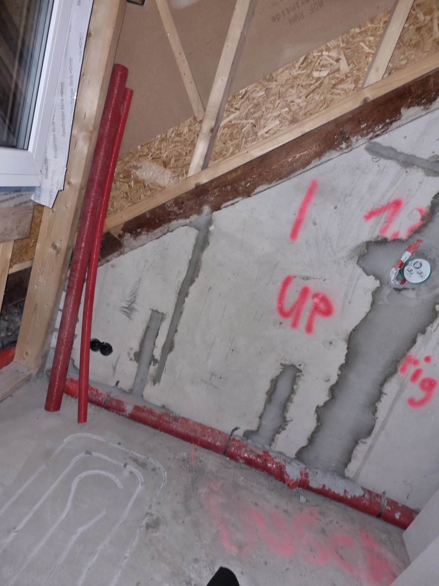

    Hi zusammen,
    An die Trockenbauprofis.
    In dieser Gaube entsteht unser Badezimmer. 160er Dämmung kommt in die Holzkonstruktion. Von der Tiefe her sind Holzkonstruktion/Sparren/Putz bündig. Nun möchte ich eine zweite Ebene einziehen. Zum einen für weitere Dämmung, die vorgegeben ist und zum anderen, um das 100er Abflussrohr verschwinden zu lassen.
    Wie gehe ich hier am besten vor - ich kann ja schließlich bei einer 100er Stärke nicht auf dem Boden ansetzen, gibt es Möglichkeiten so etwas "schwebend" zu machen? Einen wesentlich stärkeren Aufbau möchte ich vermeiden, da dad Bad ohnehin eher klein ausfällt.
    Danke für jegliche Tipps
