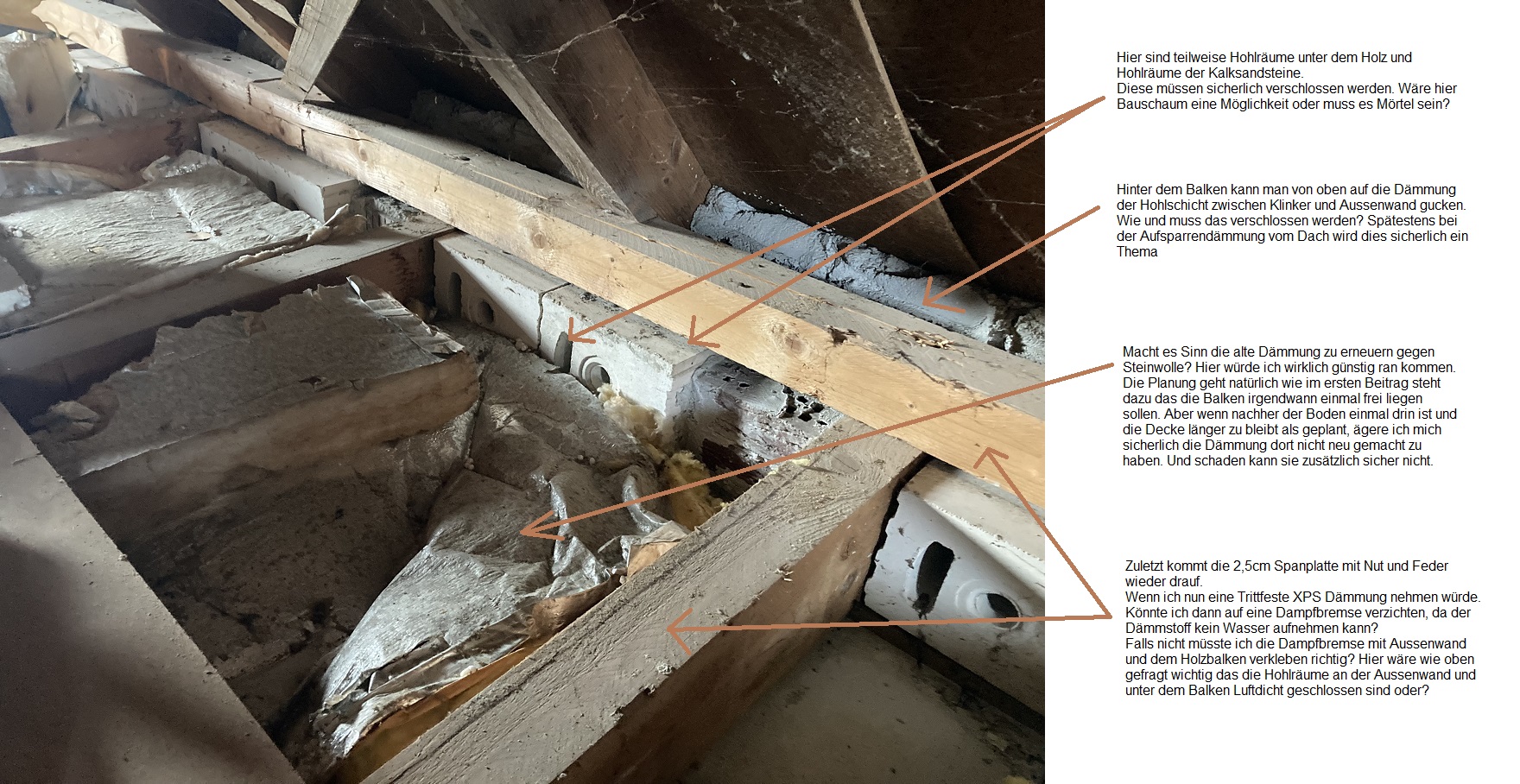

    Danke erst einmal für deine nette Antwort.
    Ich habe nun auch noch ein paar Bilder.
    Die Balken sehen soweit ich das von oben beurteilen kann recht gut aus. Die Elektroinstallation könnte stören. Diese kann aber noch umgelegt werden.
    Ja der Dachboden würde dann genutzt werden. Wie gesagt dann. Sicherlich und da bin ich auch komplett deiner Meinung, würde es am meisten Sinn machen das Dach direkt zu Dämmen.
    Doch ist der Aufwand und die kosten Aktuell einfach zu Groß. Fenster müssten neu, Dach komplett abgedeckt und mit Aufsparrendämmung wieder eingedeckt werden.
    Die Aussenwänder müssen noch verputzt werden usw...
    Da wir immer versuchen alles soweit selber zu machen, ist das Dämmen der Geschossdecke von 32m2 schneller erledigt als der rest.
    Nun hätte ich dazu noch Fragen und hoffe auf weitere Tipps. Da Bilder mehr aussagen, habe ich meine Fragen dort aufgeschrieben.

    Sorry, irgendwie hatte ich den Thread aus den Augen verloren.
    Also das Bild macht eine Beantwortung nicht gerade leichter. Nicht des Bildes wegen...sondern wegen des vorhandenen Aufbaus und deinen Vorstellungen.
    Wenn wie in #1 genannt eine Aufdachdämmung mit Sichtdach später erstellt werden soll, dann bedeutet dies, dass die Dampfbremse auch auf dem Dach liegt. Diese wird dann in der Verlängerung der Wand durch die Dachschalung gezogen und normalerweise an der Wand angeschlossen. Und das stelle ich mir bei dieser seltsamen Decken-Dach-Wand-Konstellation mit den zwischengelegten Steinen schwierig vor.
    Ich kann aktuell nur dazu raten, einen Planer dazu zu nehmen, der sich das vor Ort anschaut. Es ist sehr schwierig über das Forum alle Eventualitäten zu beurteilen.
    Um deine Fragen zumindest ansatzweise zu beantworten:
    (Entsprechend Reihenfolge im Bild von oben nach unten)
    - Wenn, dann müsste es verputzt werden. Ich bezweifle aber, dass man es richtig dicht bekommt. Bauschaum ist quatsch. Die Steine machen es echt kompliziert...raus reißen und andere setzen geht wahrscheinlich nicht!?
    - Richtig. Wie oben erwähnt müsste die Ecke mit gedämmt und die DB von außen nach innen gezogen werden.
    - Naja, meine Meinung zu der Dämmung (wahrscheinlich Rollisol) habe ich ja schon geschrieben. Liegt auch etwas lieblos drin. Scheint auch nicht dick genug zu sein, um ENEV/GEG-Standards zu erfüllen. Aber wenn die Dämmung eh erstmal nur zur Überbrückung drin liegt und später raus soll, dann reicht das schon erstmal so.
    - XPS ersetzt keine Dampfbremse. Und ja, du siehst die gleichen Probleme wie ich mit dem Anschluss der Dampfbremse.
    Wie gesagt: Wenn das erstmal die oberste Geschossdecke bleibt, gehört sie ordentlich gedämmt und VON UNTEN mit Dampfbremse versehen. Bezüglich Aufdachdämmung und Folienschluss sollte ein Planer dazu geholt werden.
    Ehrliche Meinung: Lass es erstmal so wie es ist und dann später alles, aber richtig. 2-4 Jahre sind schneller um als du denkst.

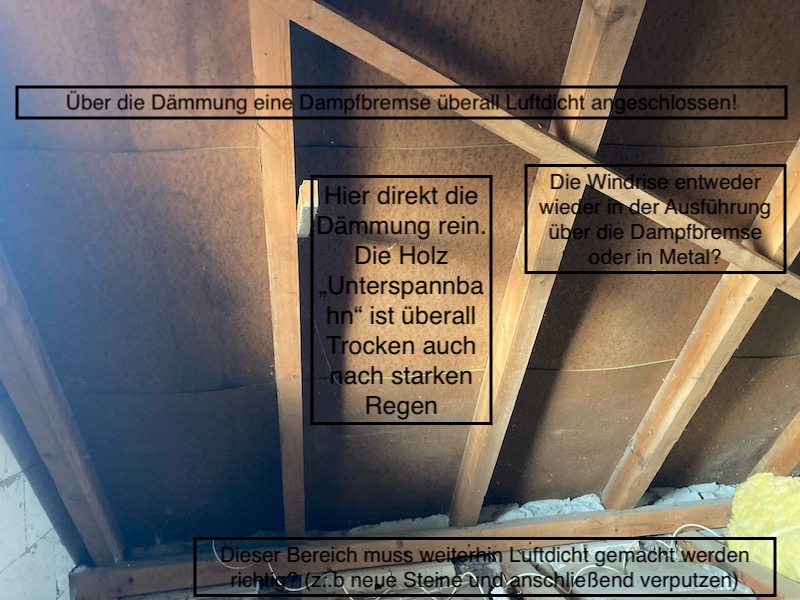

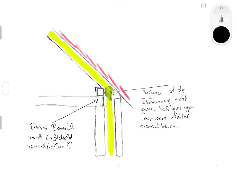

  7. #7 PetrPan, 16.10.2021
    PetrPan
    PetrPan
    18.09.2021
    34
    Danke euch für die netten Antworten...
    Das Thema "Fachmann" holen ist heutzutage keine leichte Sache. Zu diesem Thema haben wir es schon einige male versucht. Da es sich um keinen Neubau handelt und die zu Dämmende Fläche zu klein ist, bekommen wir bei jeder Anfrage absagen. Wenn doch mal jemand kommt, kommen Aussagen "Ja wir machen das" "Das ist kein Problem" doch wie was warum sagt niemand. Ein Angebot bekommt man nach mehrmaligen Anrufen auch nicht.
    Deswegen habe ich gehofft eine Lösung über das Forum zu bekommen. Ob es immer absolut richtig ist kann sicher niemand sagen. Aber auch unser Anbau vor 5 Jahren der von "Fachleuten" gemacht wurde, endete in Nacharbeit und undichten Flachdach.
    Da bin ich der Meinung das eine Dachbodendämmung in Eigenleistung möglich ist.
    Nun haben wir uns nach den ganzen Antworten überlegt das wir auf das Thema sichtbare Balken verzichten werden. Auch das Dämmen der Geschossdecke fällt flach.
    Dieser weg wird wohl der beste sein.
    Vielleicht ist es mit dieser Variante Möglich dies hier im Forum soweit zu unterstützen das ich es umsetzen kann.
