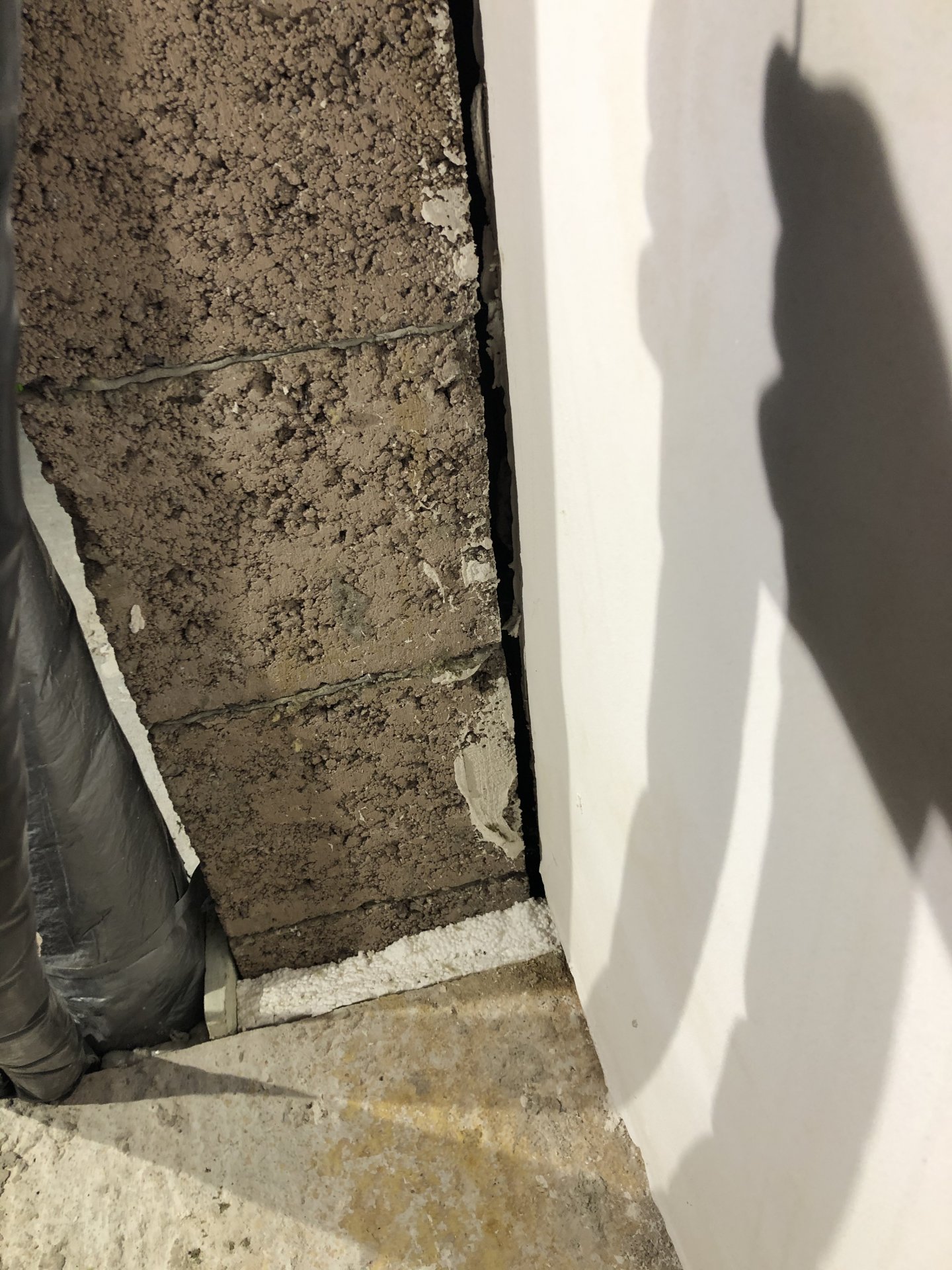

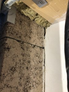

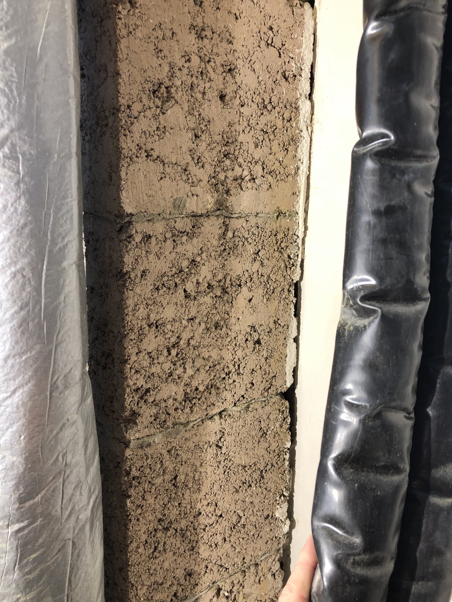

    Hallo Leute,

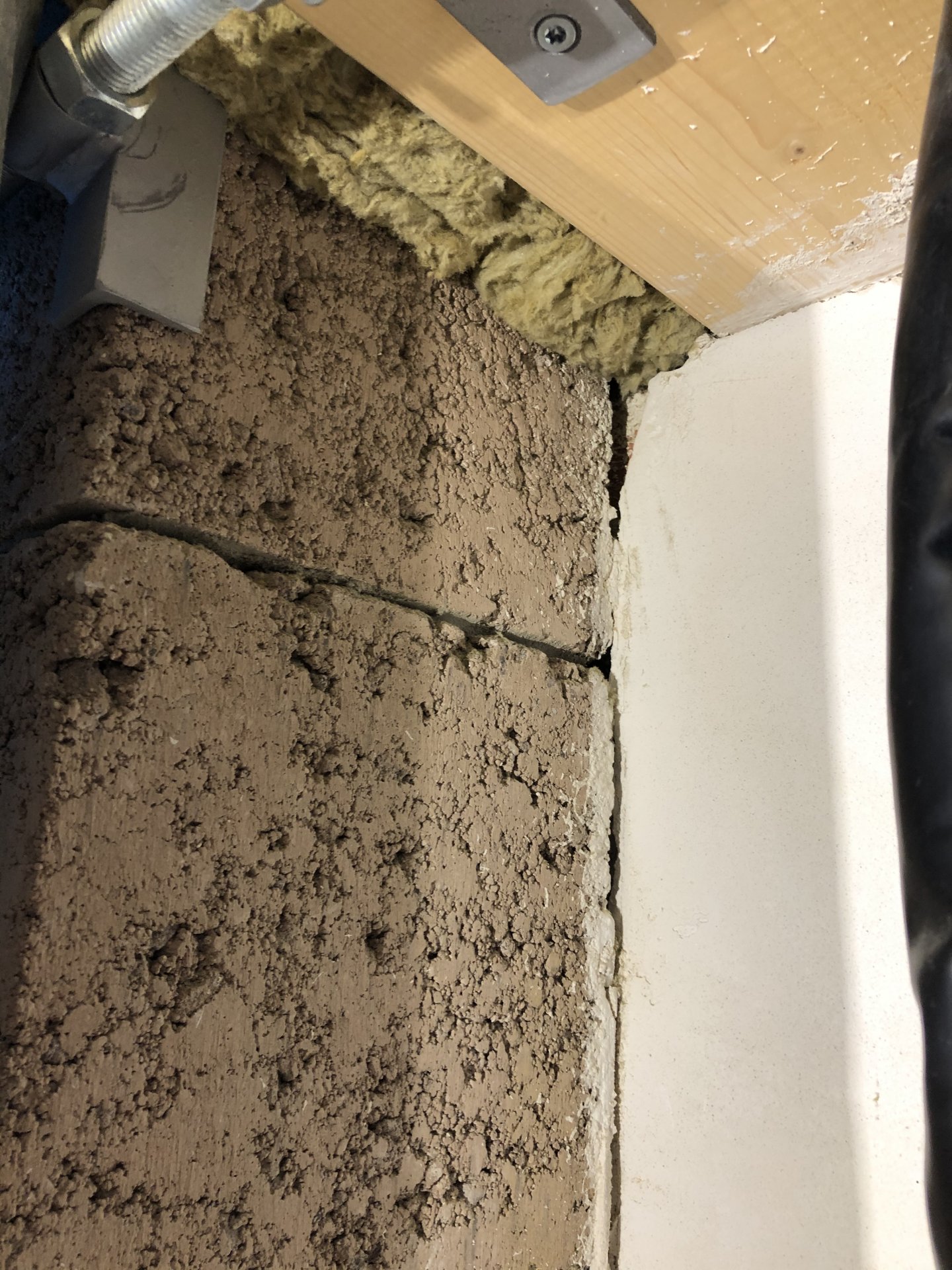

    Ich war bei mir auf dem Dachboden in den letzten Zügen bzw. ich habe alle Tackernadeln mit dem extra Klebeband angeklebt. Da ist mir eine Stelle aufgefallen, die beim Dämmen übersehen wurde.
    Jetzt habe ich diese Stelle mit Steinwolle ausgestopft und wollte die Dampfbremse anbringen. Da ist mir aufgefallen das der Kamin (Mantelstein für die Abluftleitung der Gasheizung) ziemlich nah an der Giebelwand steht. Wenn ich die Dampfbremse links und rechts an den Kaminklebe (Tubenkleber, verputzte Wand), dann strömt doch trotzdem warme Luft von unten nach oben. Liege ich da richtig oder habe ich einen Denkfehler?
    Muss ich erst diesen Schlitz mit Steinwolle ausstopfen und dann mit Dampfbremse?
    Mein Dachdecker schaut nächste Woche vorbei und schaut sich das an.
    Was sagt ihr dazu?
    Vielen Dank schon mal für Eure Mühe.

    Das Styropor am Boden geht am Schornstein eigentlich nicht...
    Und normal macht man am Schornstein Winkelblech damit du den Brandschutz Abstand einhalten kannst.
    Frag eher mal den Kaminkehrer als den Dachdecker.

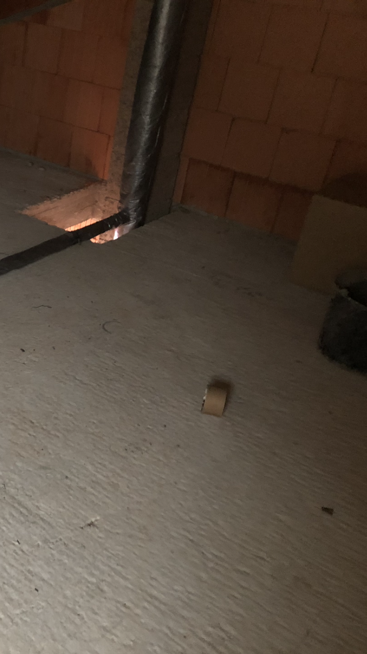

    Was ich noch übersehen haben, wie übel ist das mit dem Styropor auf dem Boden?
    Schönen Gruß
  5. Alex88
    6.132
    3.277
    ich denke das hat der Estrichleger als Randdämmstreifen eingebracht, nimm es raus und stopfe das mit Dämmung aus.
    Styropor an dieser Stelle ist nicht gefährlich, stellt aber immer eine gedankliche Unsicherheit dar

    Danke für deine Antwort und den Hinweis mit dem Styropor. Werde ich so umsetzen. Das hat der Rohbauer benutzt, als er den Deckdurchbruch wieder zu gemacht hat. Das ganze befindet sich auf dem Dachboden (2 Vollgeschosse und Dachboden) bei mir.
    Die letzt Frage wäre, wie schließt man die Dampfbremse da dran? An die Wandseite vom Kamin kommt man ja nicht so einfach dran, das ist auch die Giebelseite/Außenwand. Da strömt ja warme Luft durch diesen kleinen Spalt und das könnte ja zum Problem werden, oder habe ich einfach einen Denkfehler?

    Nein, grundsätzlich muss das schon dicht sein.

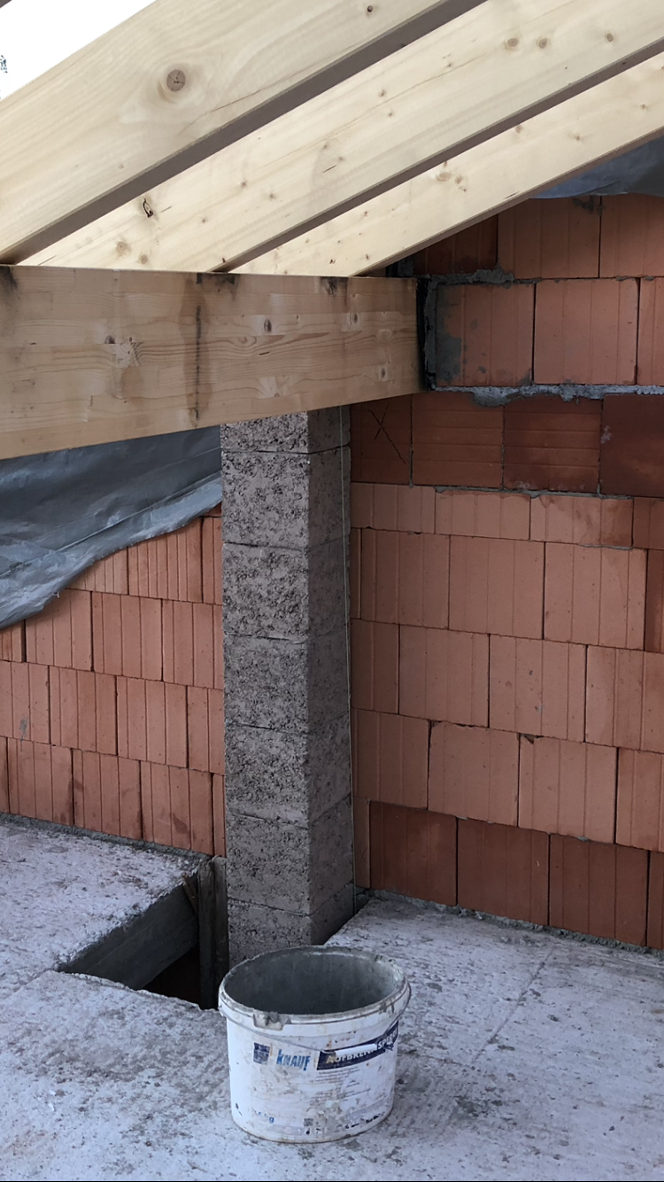

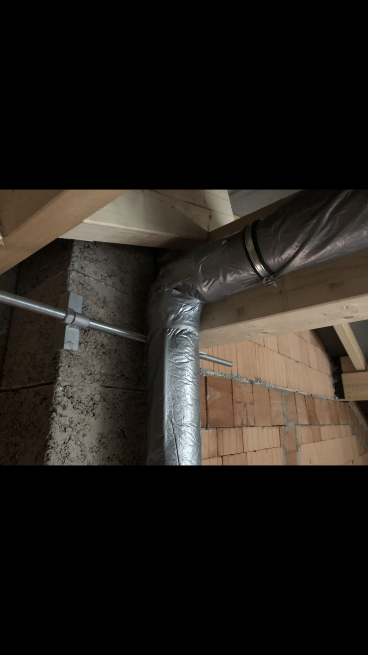

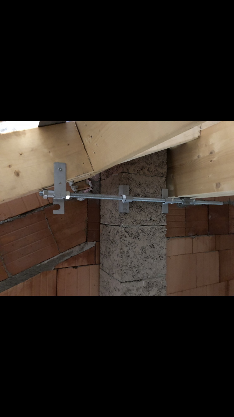

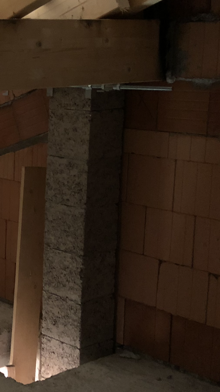

    Die Situation lässt sich nur gerade schwer vorstellen. Kannst du nochmal 2-3 Fotos von dem oberen Bereich Schornstein/Dach machen? Vielleicht eines als Gesamtübersicht und 1-2 Detailbilder.
    Ich vermute, du musst die Dampfbremse mit an den Schornstein anschließen. Dazu sollte bei diesen offenporigen Schornsteinen übrigens vorher ein Glattstrich gemacht werden.
    Was ist das sichtbare Holz auf dem einen Foto (Kehlbalken, Deckenbalken, Wechsel, etc.)?

    Das sichtbare Holz ist die Mittellpfette.
    Ich habe mal ein paar Fotos im Rohbauzustand, bevor die Dämmung kam, raus gekrammt.
    Genau, da habe ich bedenken. Wenn ich Dampfbremse um den Kamin führe, strömt ja trotzdem an dem Spalt zur Gibelwand warme Luft hoch.
    Anbei die Fotos.

    Puh, das ist echt knapp. Normalerweise hätte ich jetzt gesagt: Da der Schornstein eh verputzt werden müsste, wenn man die DB daran befestigt, dann gleich etwas dicker verputzen und somit an die Giebelwand anputzen. Dann könnte man die DB ohne Lücken einbinden.
    Allerdings habe ich jetzt schon öfters erlebt, dass der Schornsteinfeger sagt: Schornstein nicht mit anderen massiven Teilen verbinden, da dieser beweglich bleiben muss. Kann das jemand von den Maurern bestätigen?

    ich würde den Spalt zw. Kamin und Mauerwerk mit Dämmung ausstopfen, oben einen Glattstrich machen und die DB anschliessen,
    den Kamin selbst dann mit A1 Material, Fireboard oder Flamtex A1, verkleiden.
    Ein UD 27/28 Profil an die Wand li u. re des Kamins, Platte dran und an der vorderen Kante ebenfalls je ein UD und Stirnplatte drauf,
    notfalls am Boden und am Gebälk oben ein Profil um gegen verrutschen zu sichern

    Eine letzte Frage hätte ich noch, wenn ich Spalt oben auf dem Dachboden mit MiWo ausstopfe + Glatstrich + DB, wird nicht trotzdem die warme Luft vom OG/EG hoch strömen und die Steinwolle beschädigen bzw. bis in den First steigen und im Winter Problem machen?
