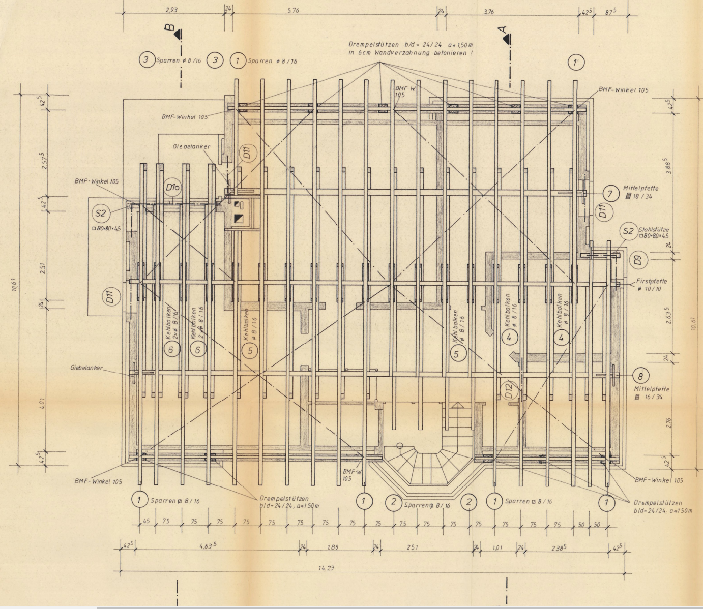

    ich bin neu hier und im Bauwesen nicht der sicherste. Ich hoffe aber das ich euch mein Anliegen gut beschreiben kann und mir vielleicht jemand weiterhilft.
    Im kommenden Jahr werde ich mein Elternhaus umbauen. Mein Energieberater hat dazu geraten, aus energetischen Gründen das Dach mittels einer Zwischensparrendämmung energetisch zu optimieren.
    Nach einer Vor-Ort-Begehung mit einem Trockenbauer hat mir diese ein Angebot erstellt.
    Jedoch nur pro m² oder lfm.
    Mein Problem ist es nun zu ermitteln, wie viel Meter insgesamt die Sparren aufgedoppelt werden müssen und wie viel Meter Quer/Konterlattung benötigt werden. Ich gehe bei den Konterlattungen Abstand der Lattungen von 59cm
    Aufdoppelung
    Anzahl Sparren: 20 Stück
    Sparrenlänge 10,60m
    Gesamtmenge: ?
    Konterlattung
    Sparrenlänge 10,60 m
    Abstand der Querlattungen: 0,59cm
    Gebäudelänge je Seite: 14 meter
    Gesamtmenge: ?
    Vielen Dank vorab für eure Hilfe.

    20 * 10,6 m * cos(Dachneigungswinkel)
    ((10,6 m * cos(Dachneigungswinkel) / 0,59 m) + 1) * 14 m
    cos= 0,63 ?
    Wieso noch +1?
    Ich komme auf 158 Meter. Du auch?

    Alle ca. 0,6 m eine Latte und dann noch eine am Ende.
    Sorry, das muss latürnich heißen "10,6 m / cos(Dachneigungswinkel)". Im Grundriss ist die Projektion der Sparren in die Ebene angegeben, da die Sparren ja geneigt sind, sind sie entsprechend länger. Gilt für beide Berechnungen.

    Wo bekomme ich den (Dachneigungswinkel) her? Aus den Statischen Unterlagen? Sorry für die blöde Frage...
    Könnten das die 45 Grad sein?

    Nach Belieben aus der Schnittzeichnung oder vor Ort messen. Bei letzterem könntest du aber auch direkt die wahre Länge der Sparren ausmessen.

    Ich habe dann folgende Berechnungen angestellt:
    Quer/Konterlattung:
    ((10,6/COS(45)/0,59)+1)*14
    Ergebnis: 492,80m
    Aufdoppelung:
    20*10,6*COS(45)
    Ergebnis: 111,47m
    Sind die Formeln so korrekt?
