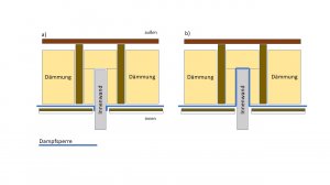

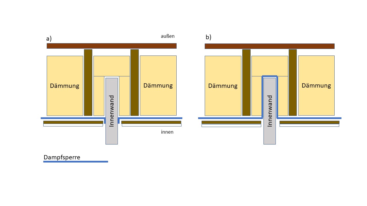

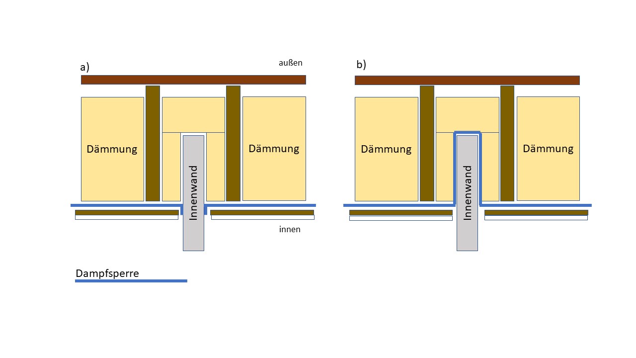

    Hallo allerseits,
    ich werde demnächst die Zwischensparrendämmung meines Hauses erneuern. Energieberater ist involviert, Dachaufbau klar, U-Wert und Feuchteberechnung ist ok.
    Ein Detail allerdings beschäftigt mich, da ich einen Blick unter die bestehende Bekleidung der Dachschrägen im ausgebauten OG geworfen haben. Die innenliegenden Innenwände (11er gemauert) zwischen den Zimmern enden innerhalb der Sparrenfeldern kurz vor der Unterspannbahn, so dass diese nur noch mit ca 8 cm Dämmstoff gedämmt werden können (ansonsten sind es 16cm WLG 032).
    Wie sollte man denn nun mit der Dampfsperre (sd >= 100) umgehen?
    a) An den Innenwänden verkleben?
    b) Über die Innenwände ziehen, so dass die Zimmer eine gemeinsame Folien, auch wenn oberhalb der Wände nur wenig Dämmung liegt?
    Oder gibt es eine bessere Lösung?
    Würde mich sehr über ein paar Tipps freuen
    Klaus
