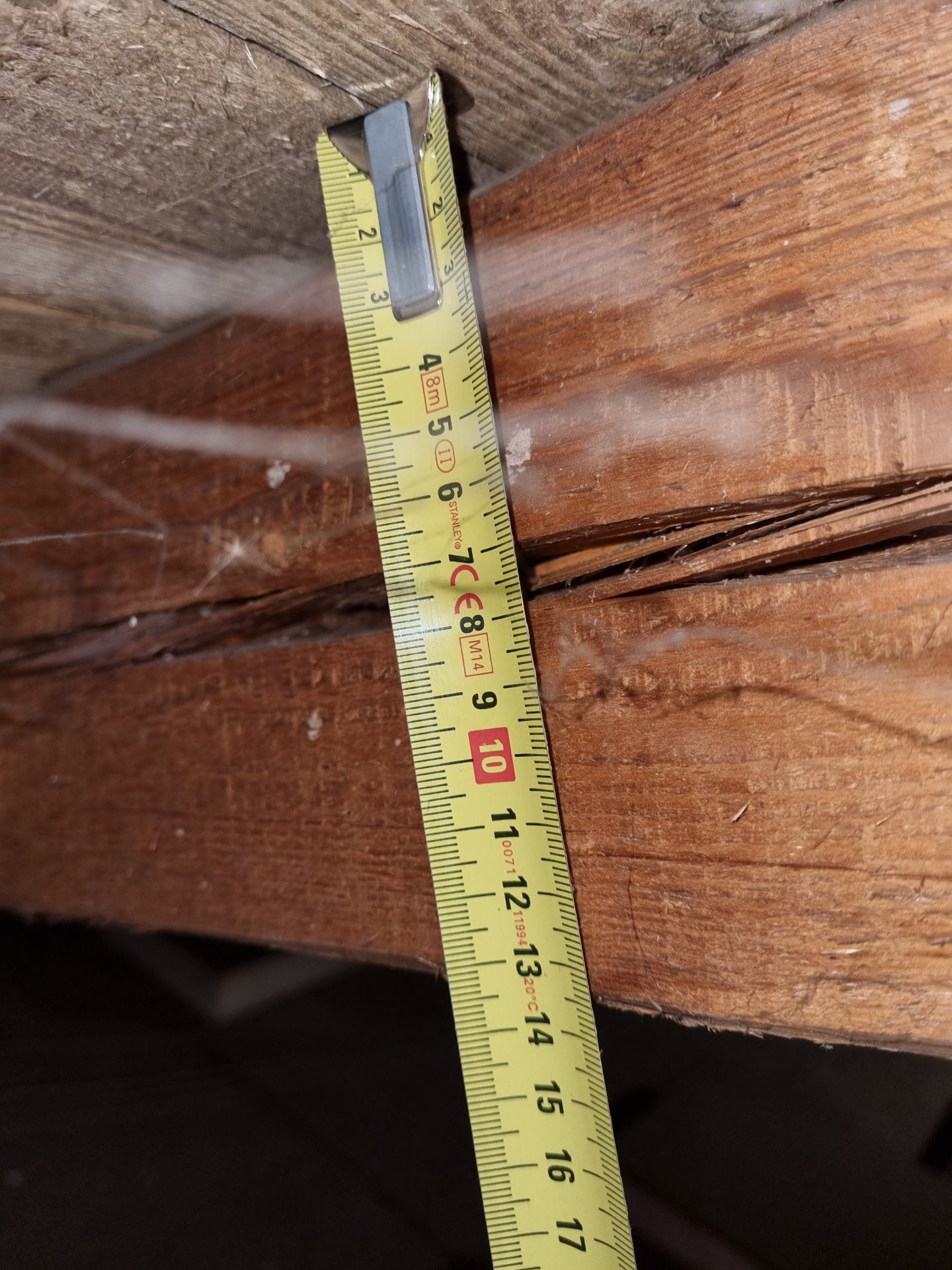

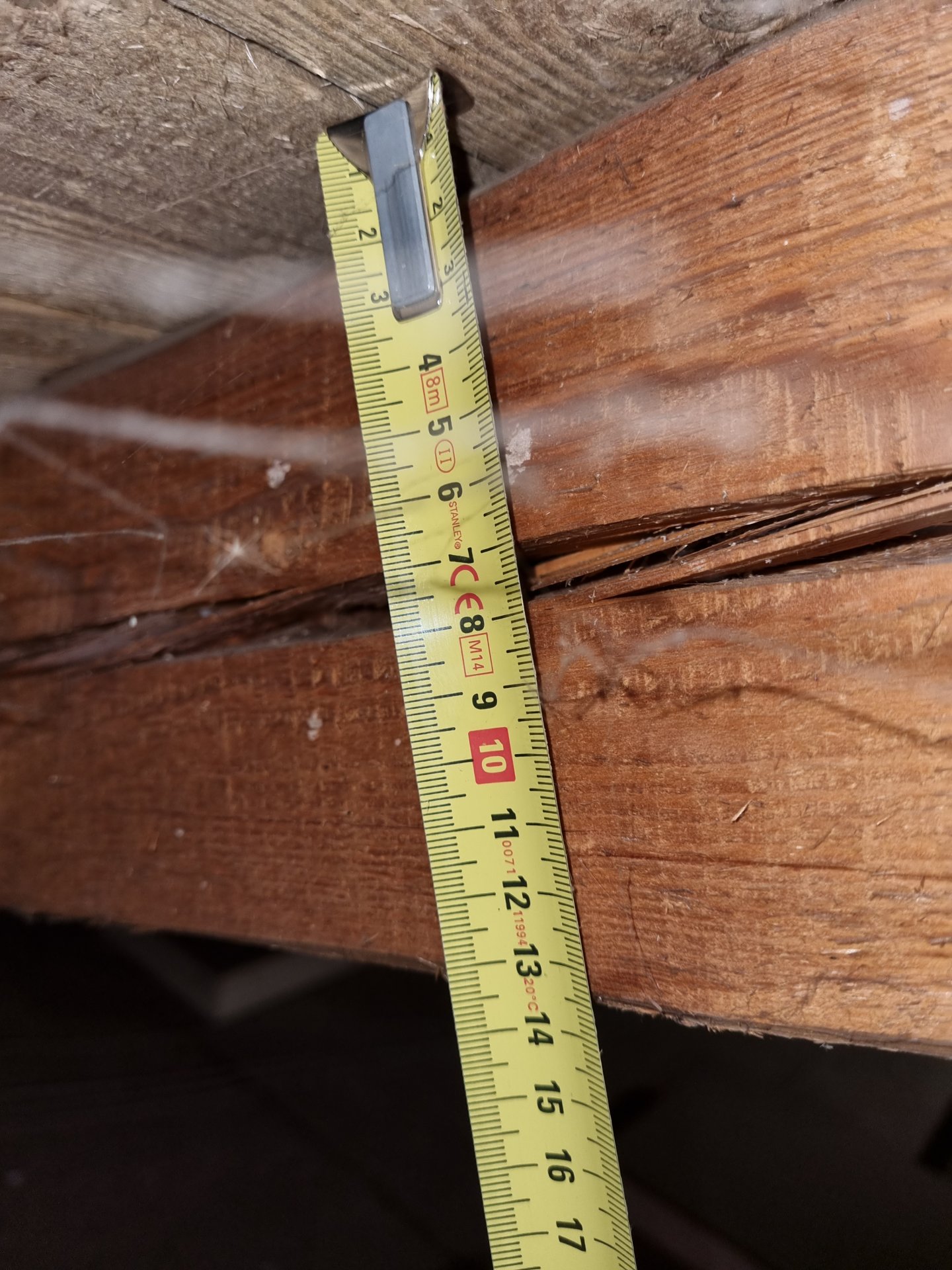

    kurz zu meiner Person. Meine Name ist Philipp und wir haben Ende letztes Jahr einen Bungalow gekauft (kernsaniert). Der Dachboden an sich wird von uns nicht genutzt und wird in Zukunft auch nicht ausgebaut, da die Deckenhöhe im First bei gerade mal 2m liegt (Dach hat eine Neigung von ca. 20°)

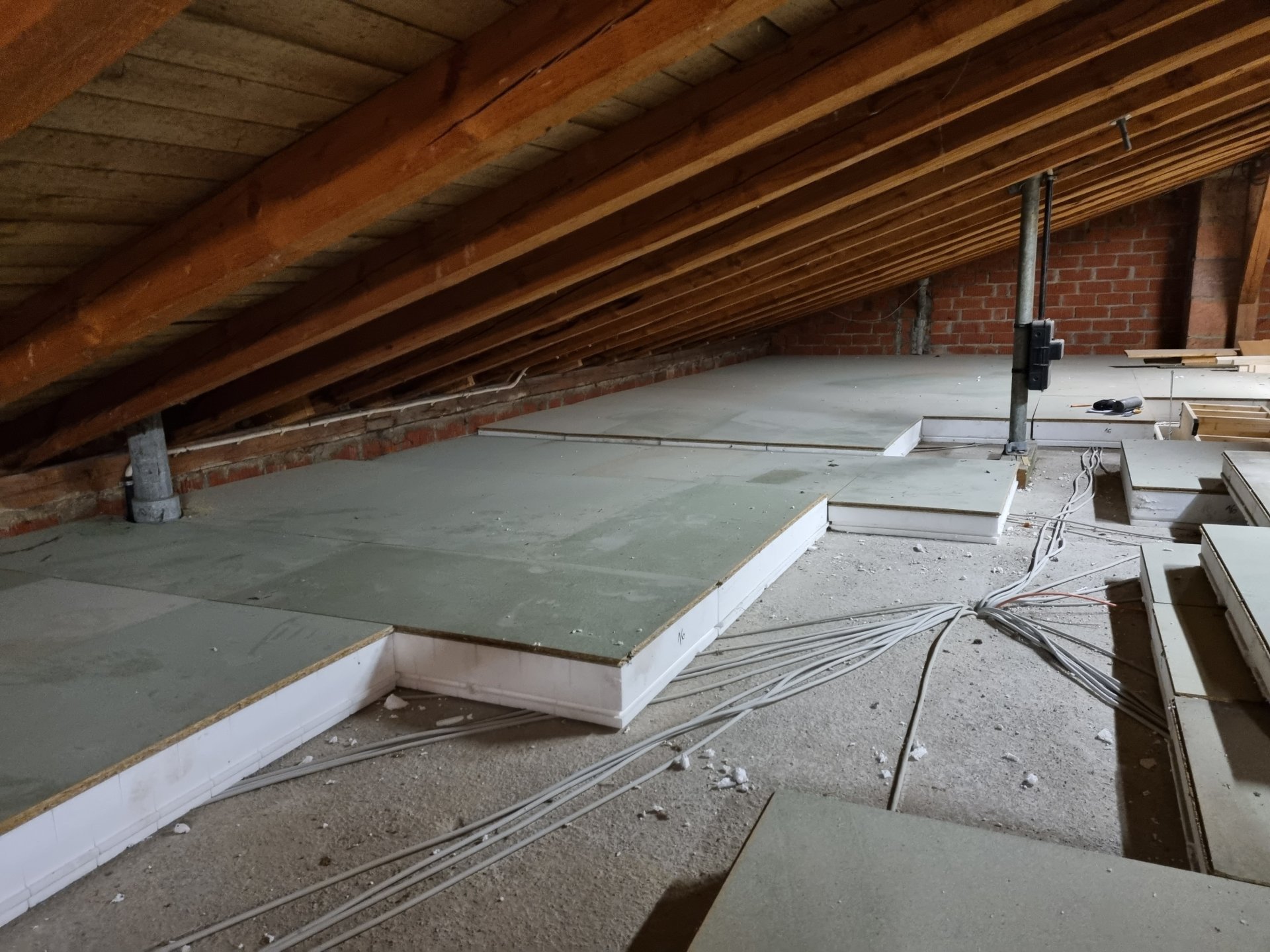

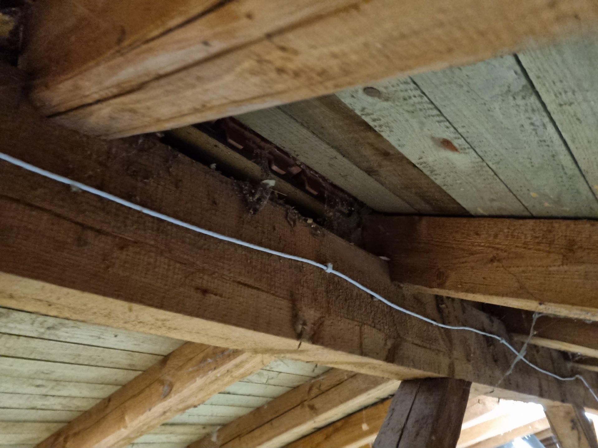

    Der Voreigentümer hatte bereits damit begonnen den Dachboden zu dämmen - mit kombinierten Verbundelementen (160mm), damit es begehbar ist. Das würden wir auch in dem Bereich grob so lassen, damit der Schornstein erreichbar ist etc. Allerdings erscheinen mir die 160mm (also knapp 140mm Dämmstoff ein bisschen wenig).

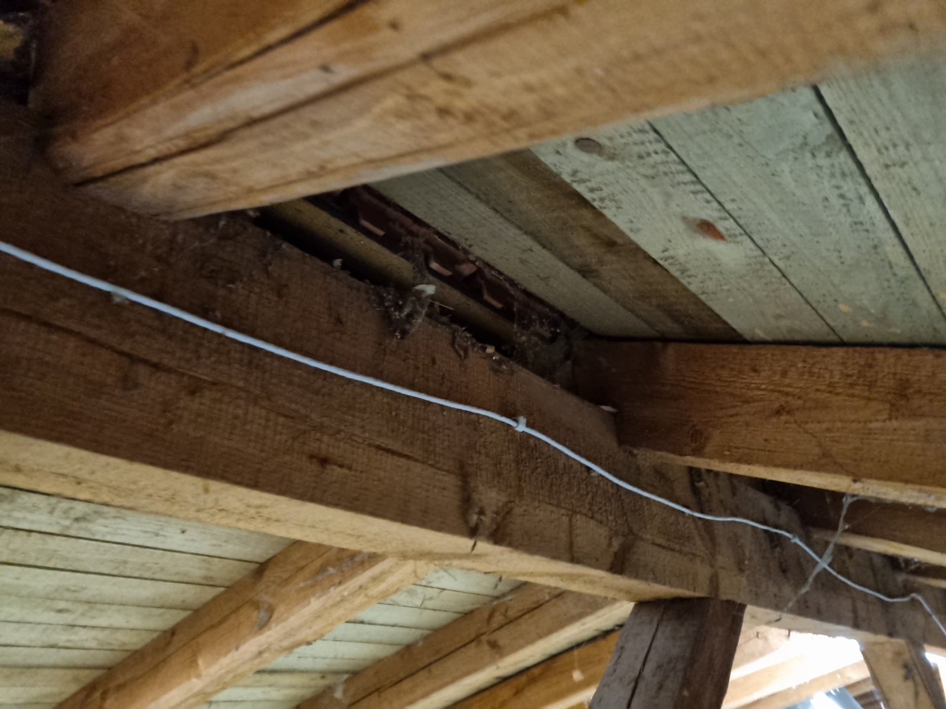

    Die Idee ist nun eine Zwischensparrendämmung nachzurüsten. Die Sparren sind ca. 130mm tief. Da bekäme ich dann ja 140mm Klemmfilz gut rein?

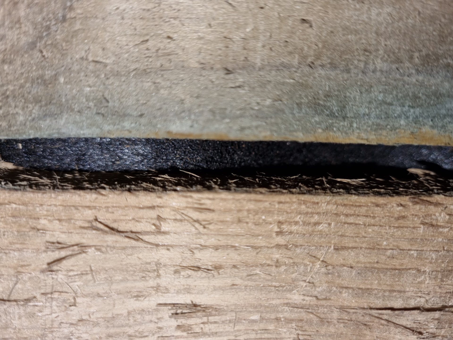

    Zwischen Dachpfannen und der aktuellen Verkleidung scheint eine Art Bitumenplane zu liegen. Im First allerdings nicht (hoffentlich ist das auf den Fotos gut zu erkennen). Da müsste ich ja dann beidseitig eine Dampfbremse noch anbringen?
    Wie würdet ihr nun vorgehen? Soll natürlich gut dämmen, aber keine zig tausende € kosten. Die knapp 40m², welche der Voreigentümer auf dem Boden noch nicht gedämmt hat, würde ich noch mit einfachen Platten (z.b. 140mm stark) auffüllen. Das ist in einem Bereich, wo man im Normalfall wirklich nie hin muss.

    Ich würde die Verbundplatten beiseite legen, mit einer Lage Polystyrol dämmen (die Kabel ausklinken) und dann die Verbundplatten da drauf legen. Dort wo die Verbundplatten nicht reichen noch 140mm Polystyrol auf die untere Dämmlage und ne Spanplatte drauf, fertig. Gut und günstig.
    Und die Krater im Beton sollten eh winddicht vergossen werden, von da her musst die Verbundplatten eh nochmal weg nehmen…

    Anwendungstyp DEO, Druckbelastbarkeit eher egal. Dicke würde ich um die 80-100mm nehmen bei WLG 032-035.
    Um den Kamin drumherum müßte eigen5lich schon MiWo drin sein, sonst stimmt da was nicht. Und was Du um die Bodentreppe herum reinstopfen willst verstehe ich auch noch nicht ganz, aber egal. Wenn Du wegen der zwei Fugen alles in MiWo machen willst, von mir aus, ich täte es nicht…
