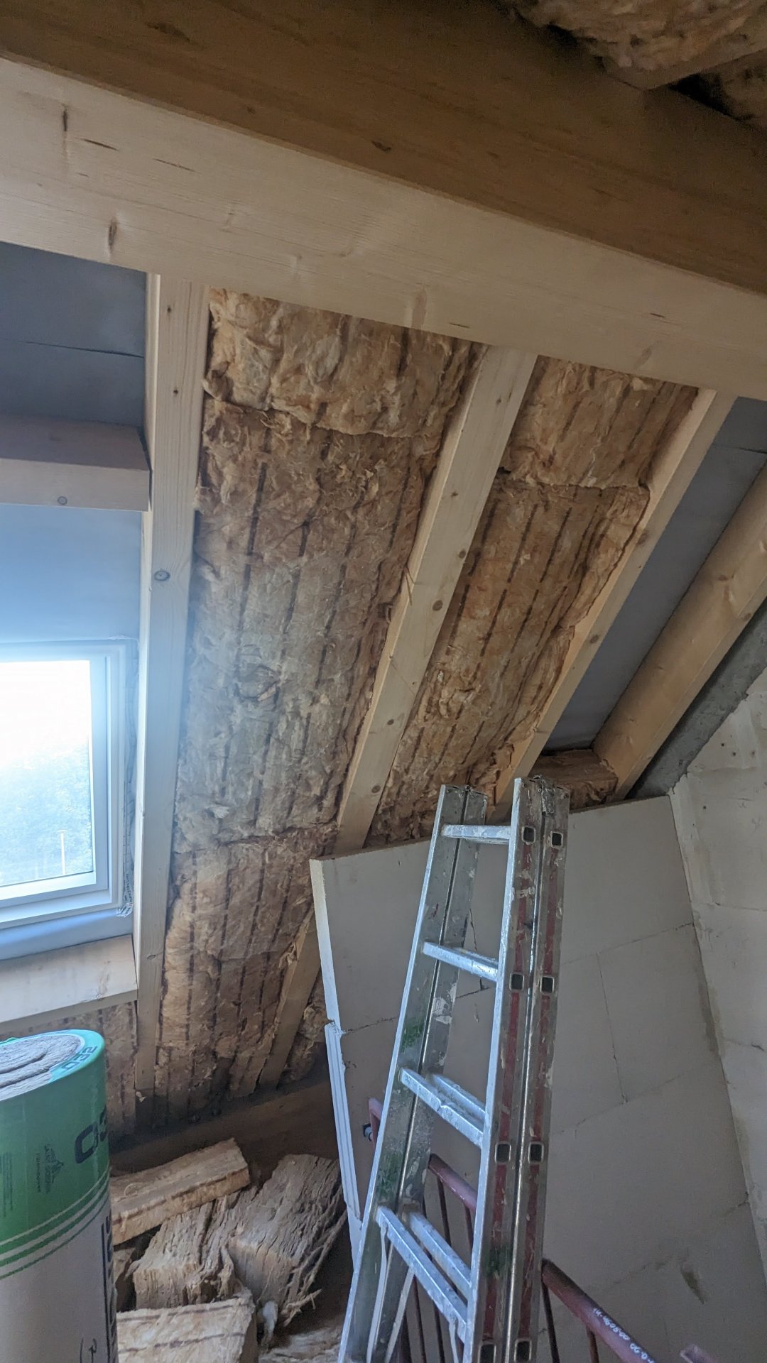

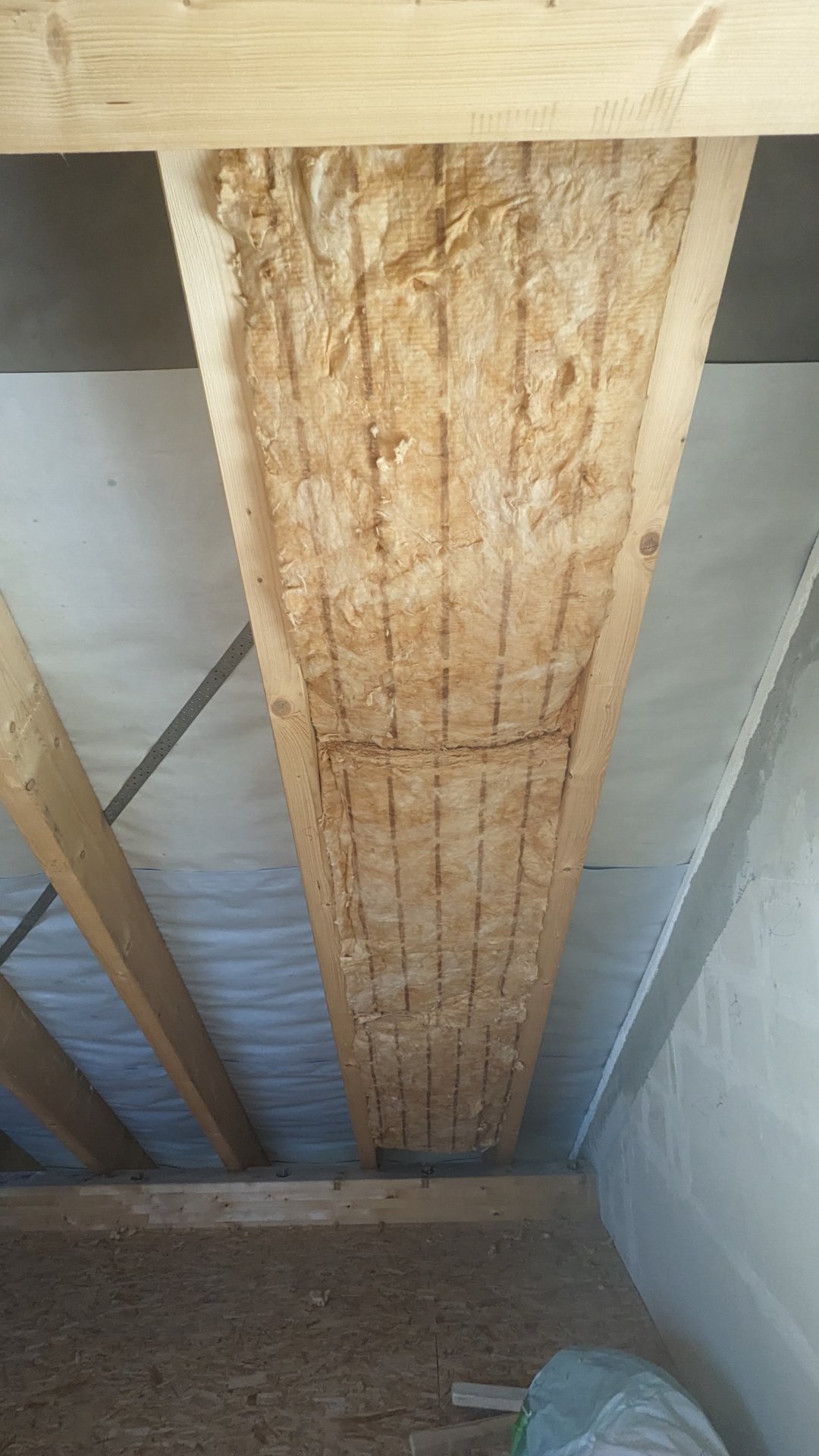

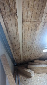

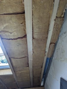

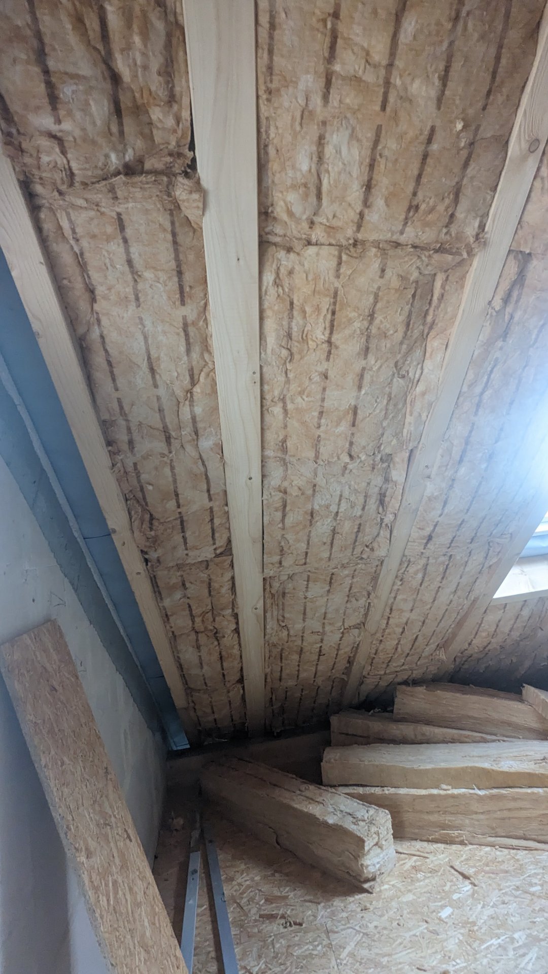

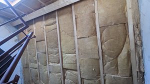

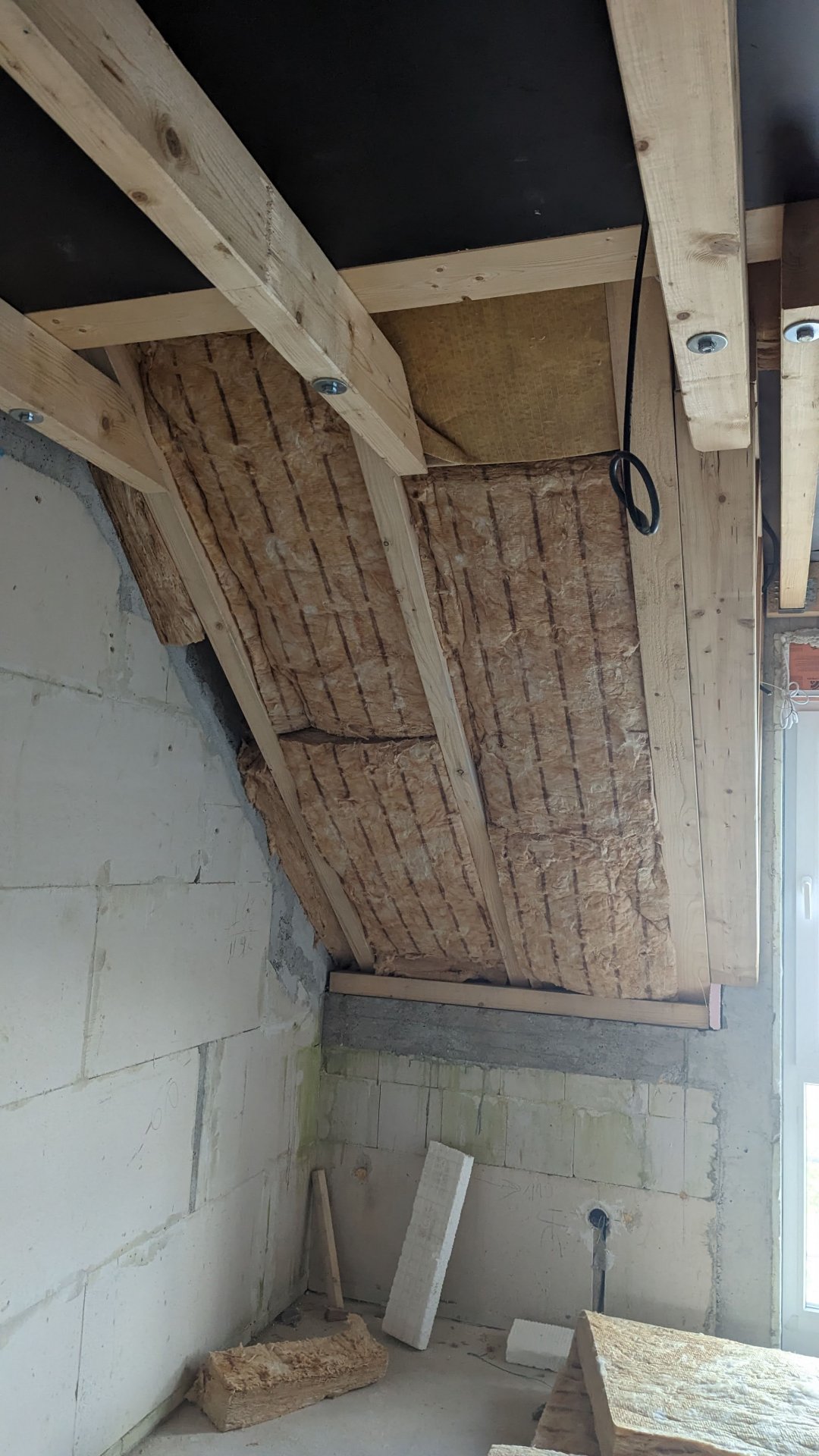

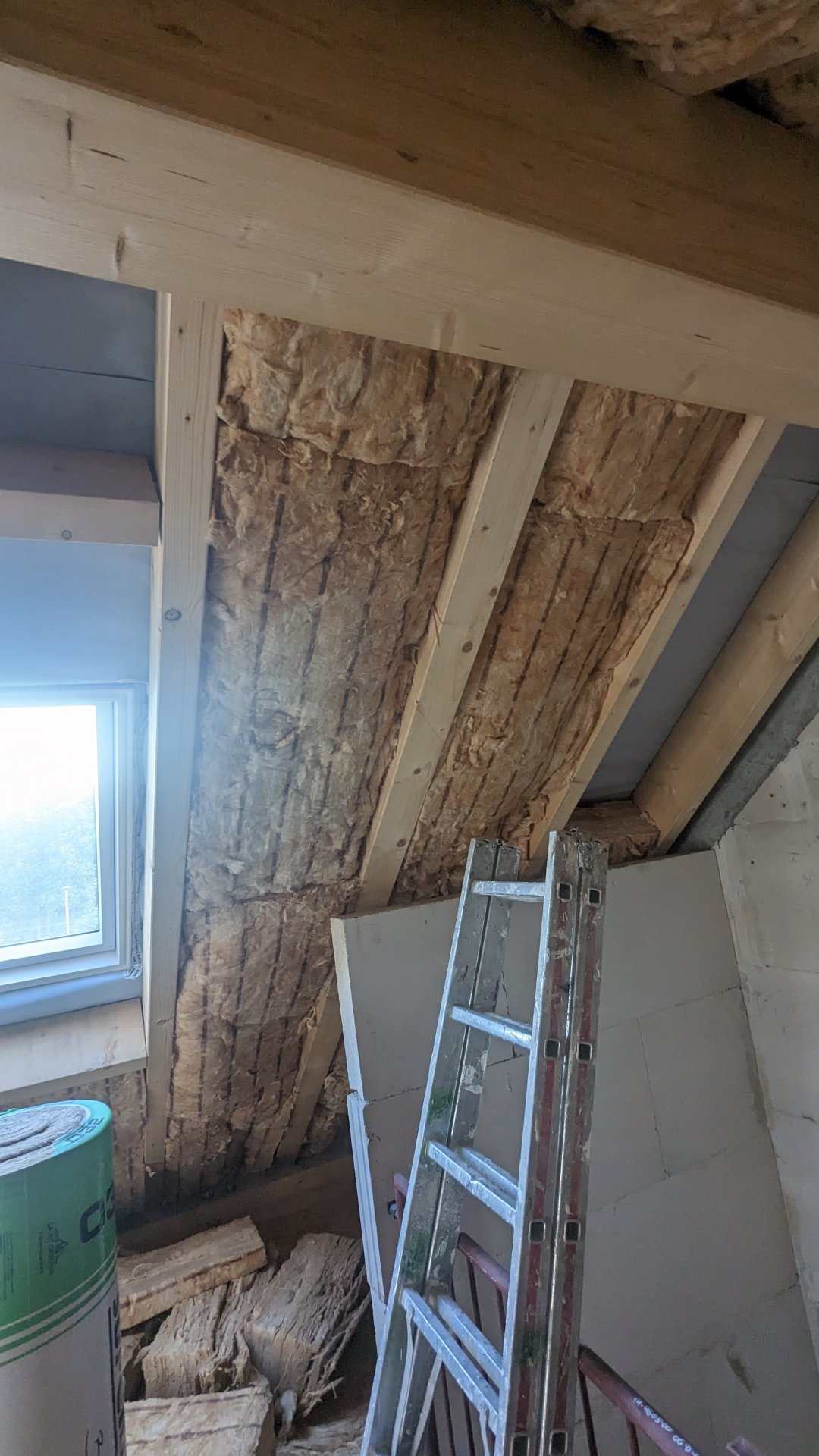

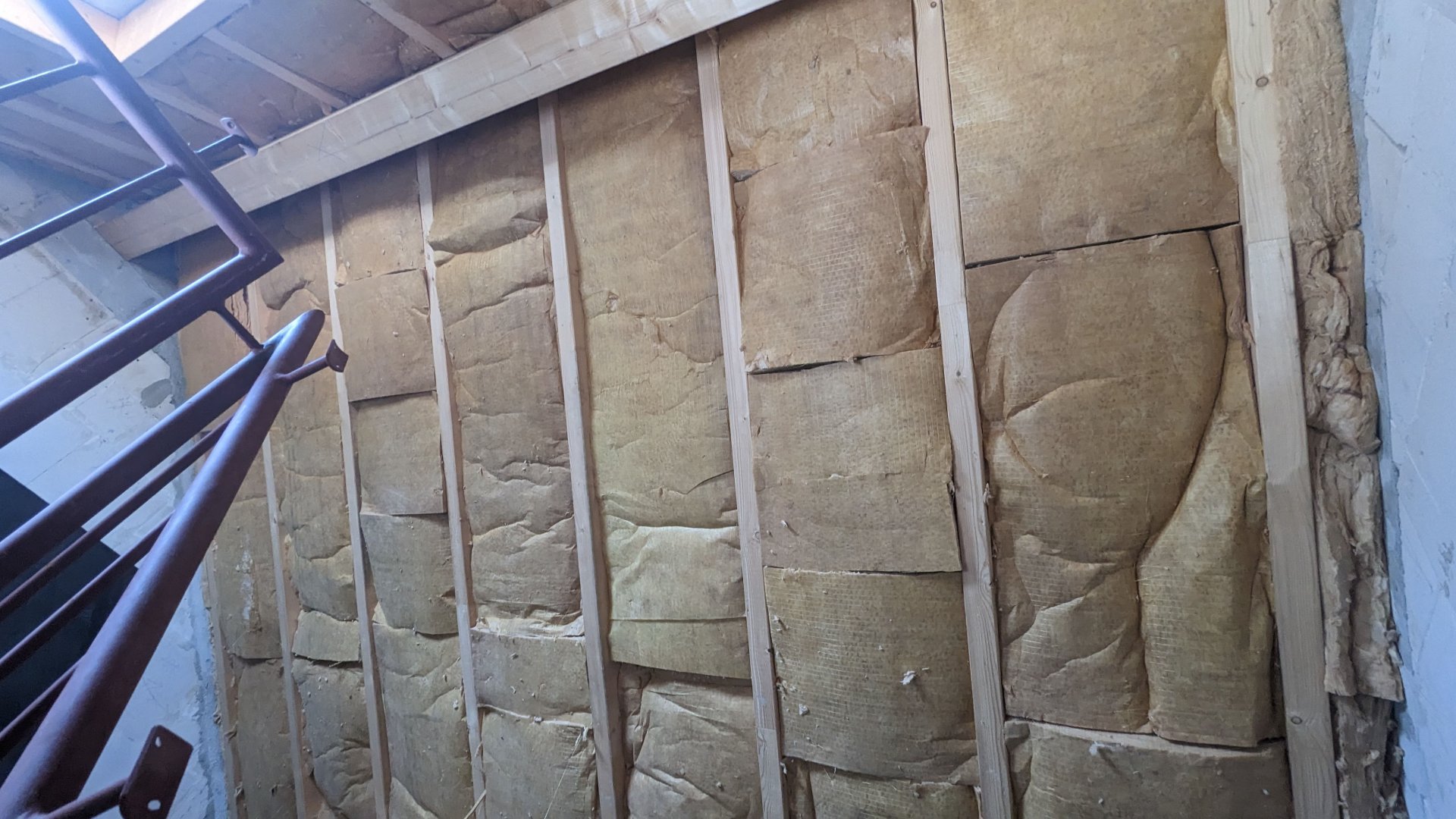

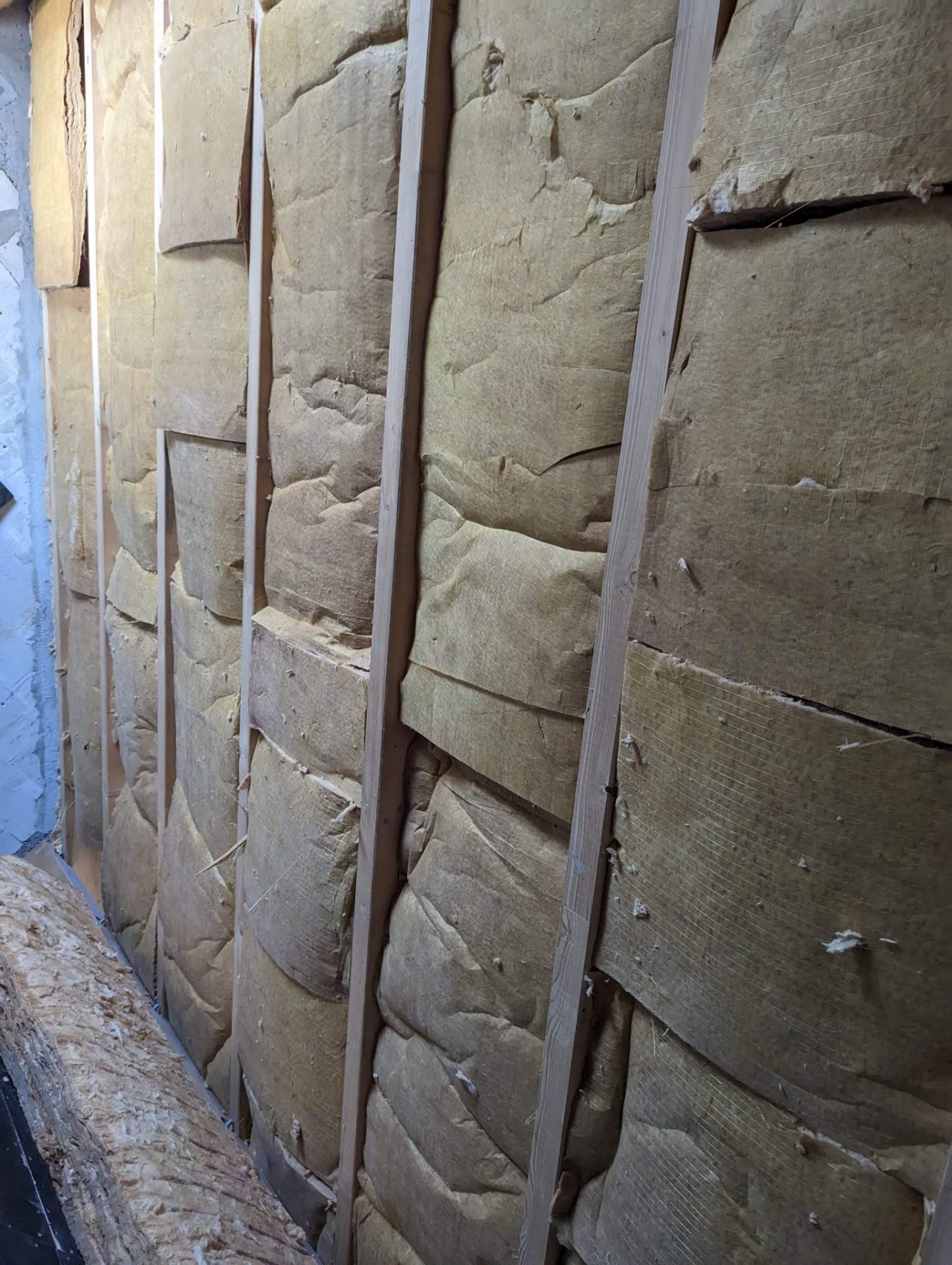

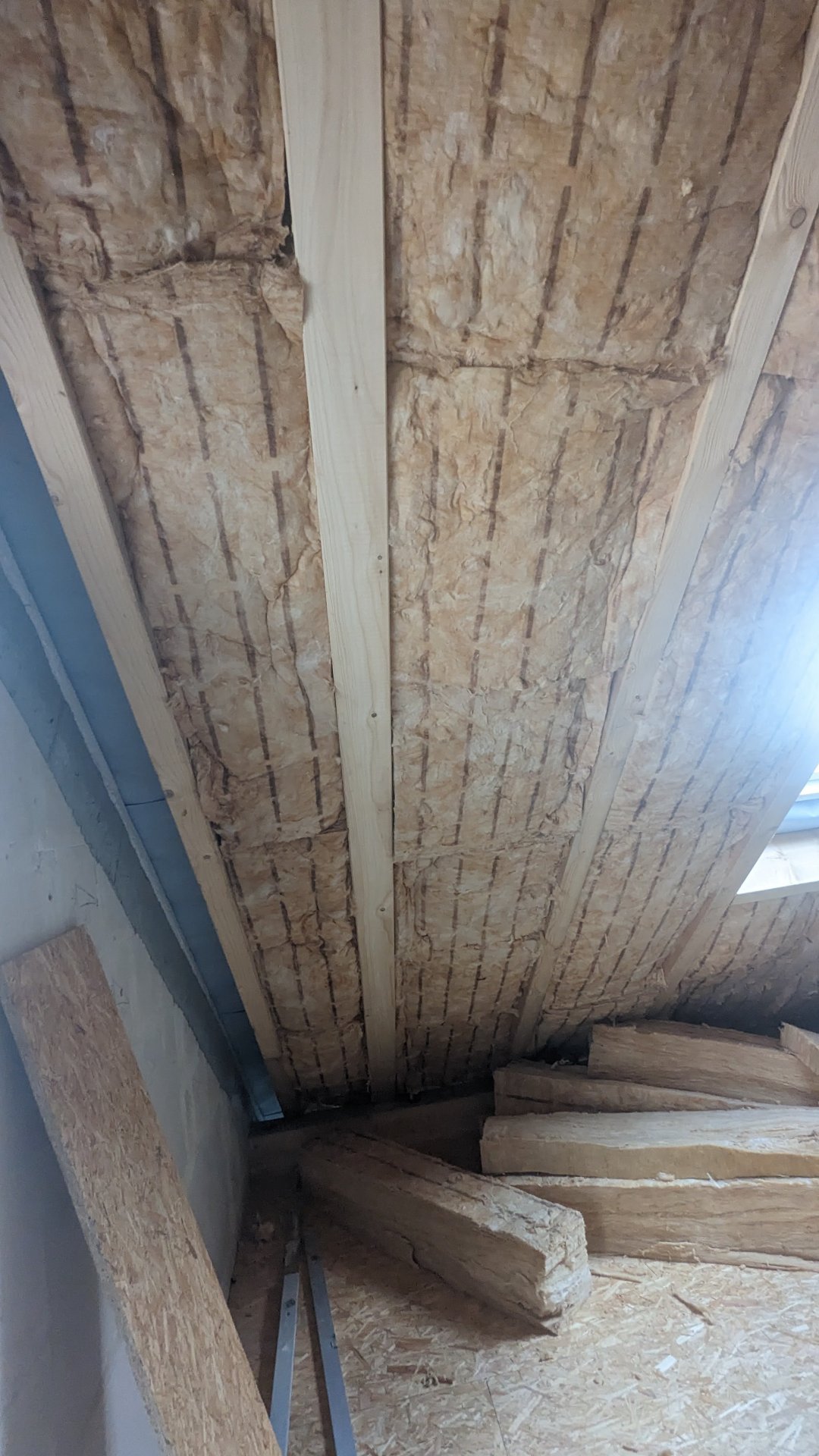

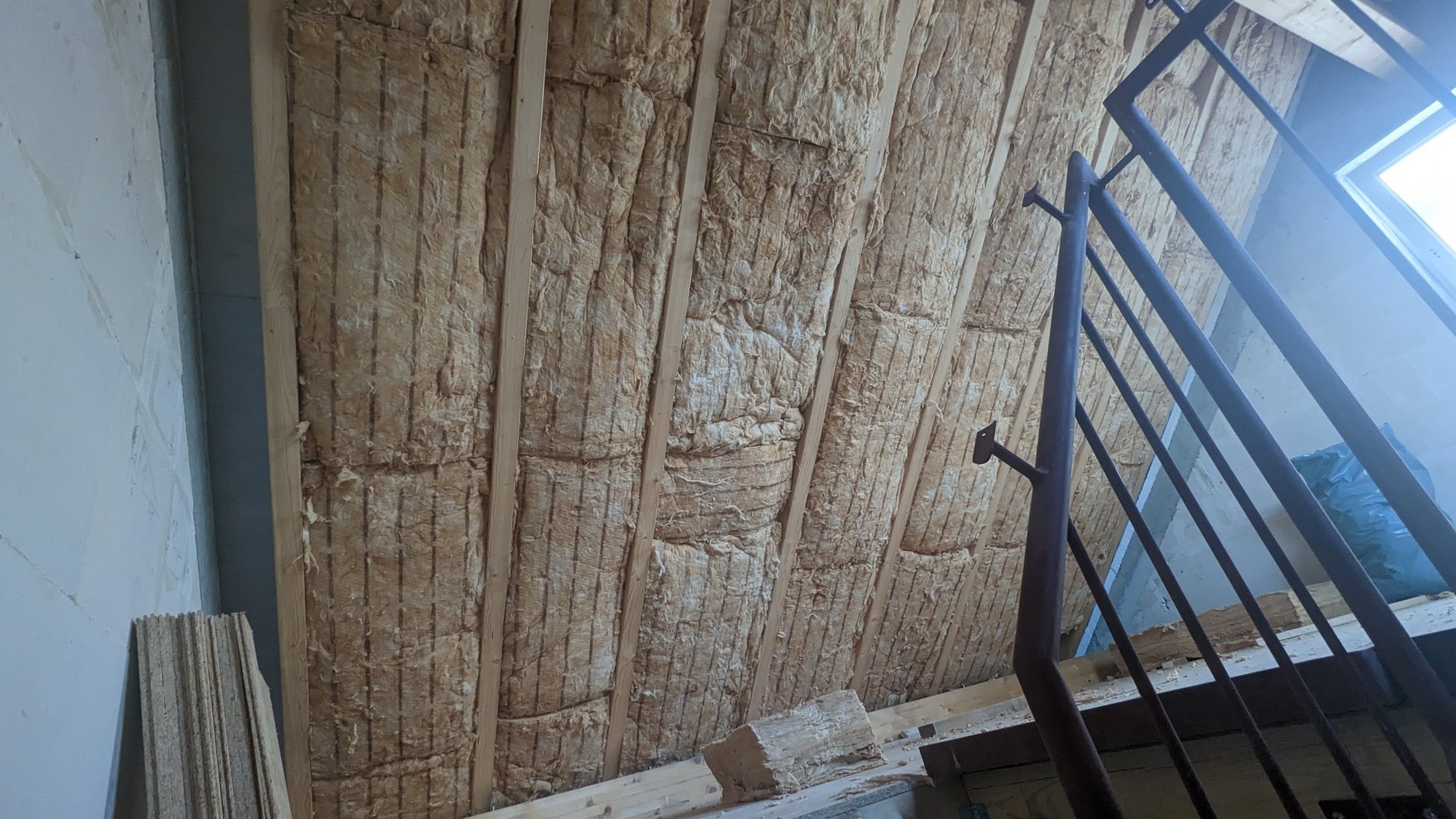

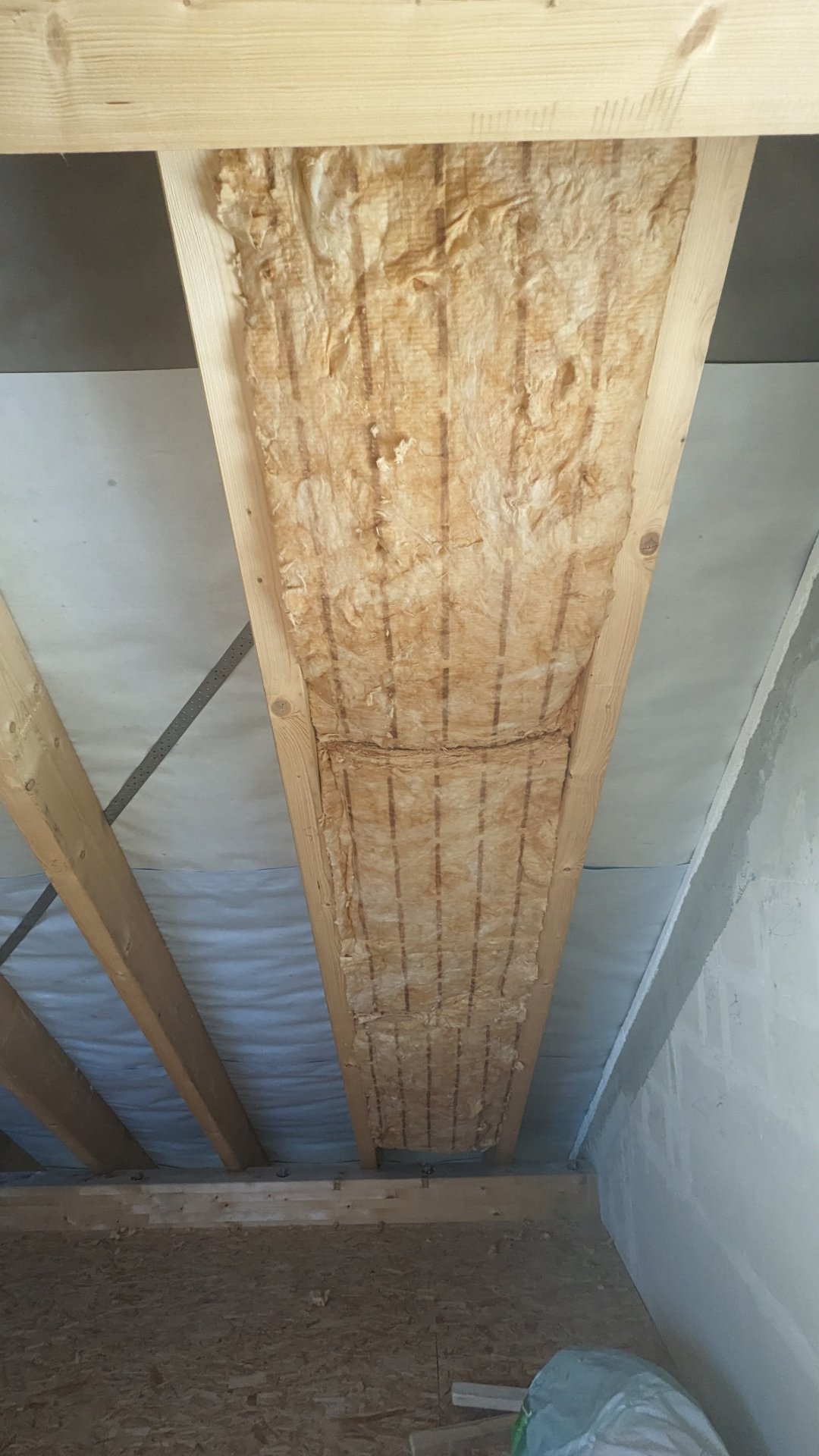

    HI ich hab mal eine Frage
    Mein Handwerker meinte, das ist so ok und in Ordnung, wenn man die Zwischensparrendämmung so einbaut (siehe bilder)
    Ich kenne das anders und zwar man schneidet nach den Linien und nicht längs damit man keine kleinen Stücke hat. sieht ja sehr zerstückelt aus.(#Kältebrücken)und Rieselschutz ist ja auch falsch drin.
    Sondern man schneidet wie die Linien sind.
    Was sagt ihr dazu? Ist das ok oder eher problematisch aiuch bezgl Kältebrücken

    So würde ich es machen
  3. Alex88
    6.106
    3.259
    ich auch...
    Pfusch in aller höchster Güte
    alles raus und noch mal neu
    so wenig Stöße wie möglich, Dämmung sollte auch nicht gedrückt werden, auf Bild 2 im Randbereich ist die
    Dämmung falsch eingebaut

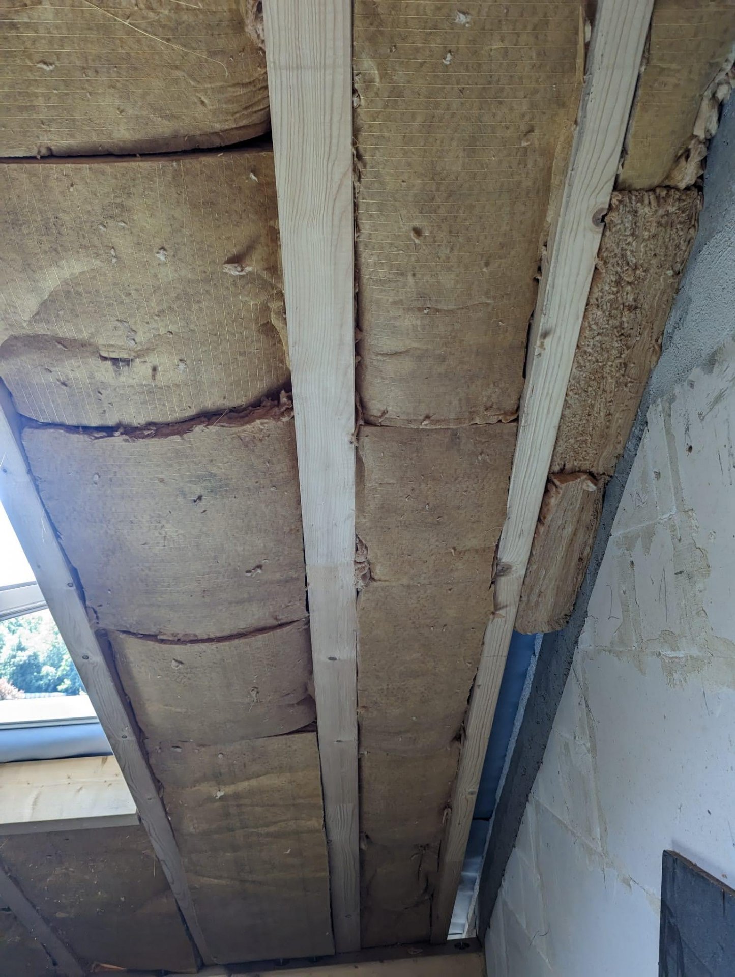

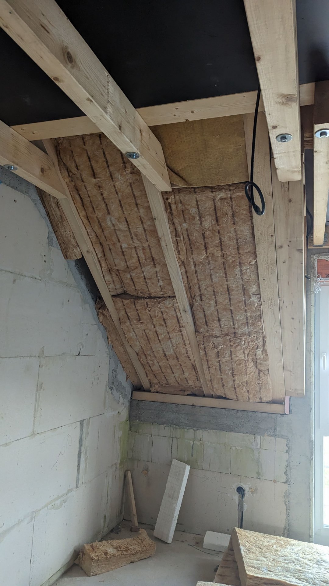

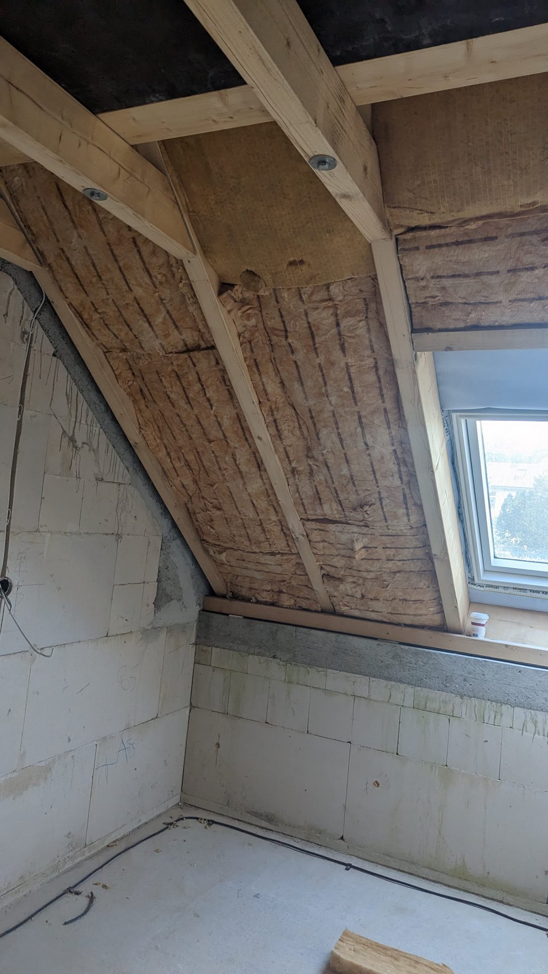

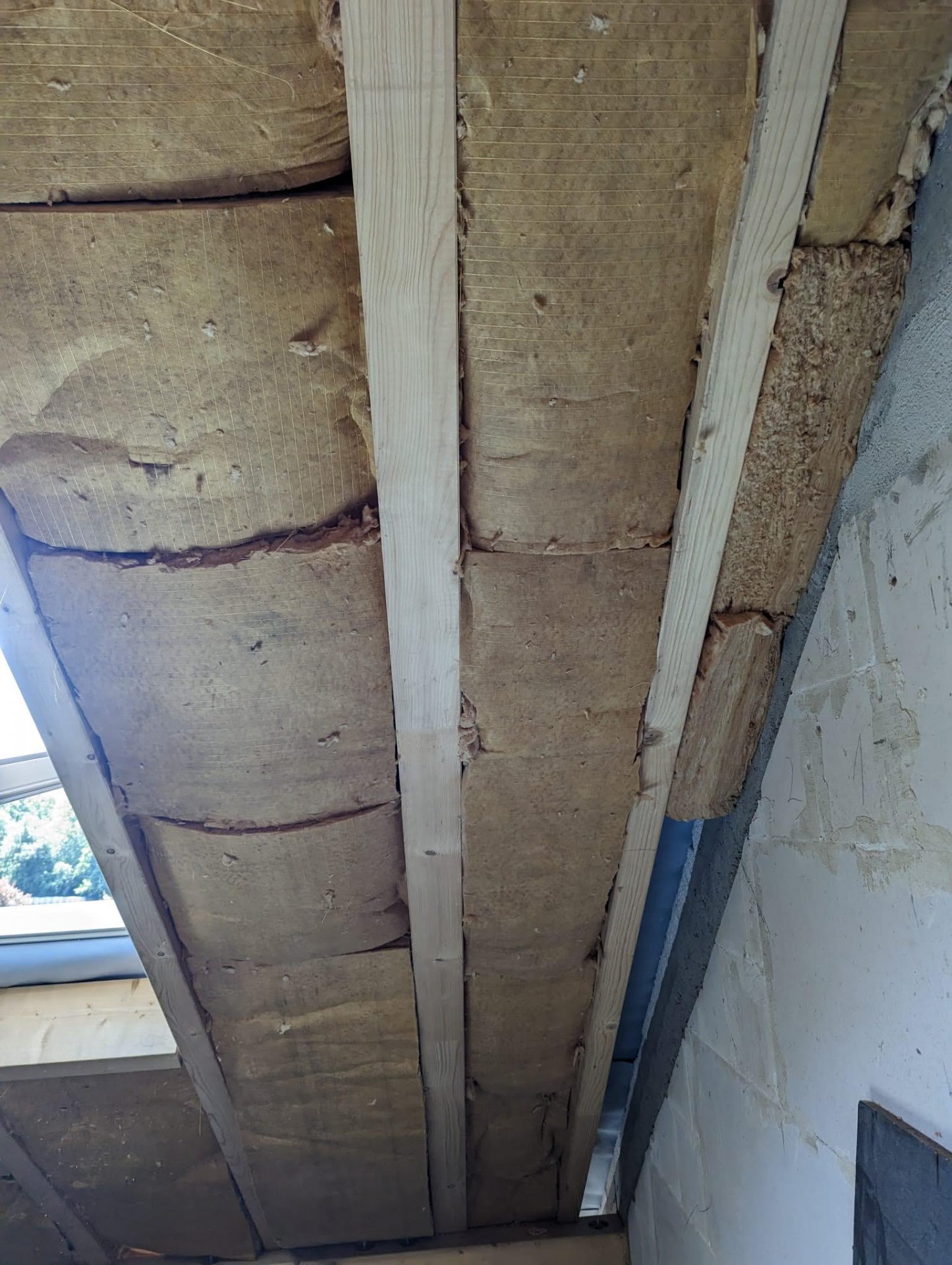

    Ja das hab ich mir auch gedacht,
    Mich wundert es der Handwerker sagt er macht es immer so und das ist in Ordnung....
    Fühle mich schon ein wenig verarscht.
    Auch das die mit stumpfen Messer und Cuttermesser die Dämmung schneiden hat mir schon zu denken gegeben...

    frag doch mal was er beruflich macht, Trockenbauer ist der jedenfalls nicht

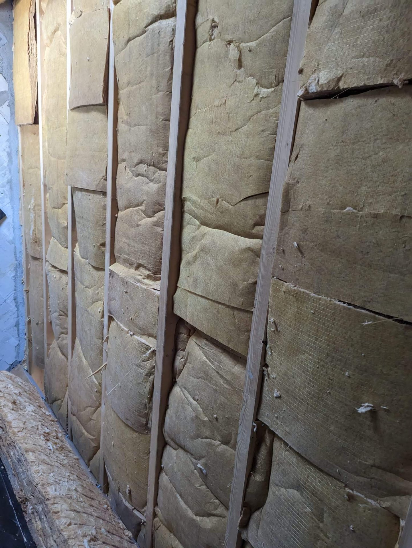

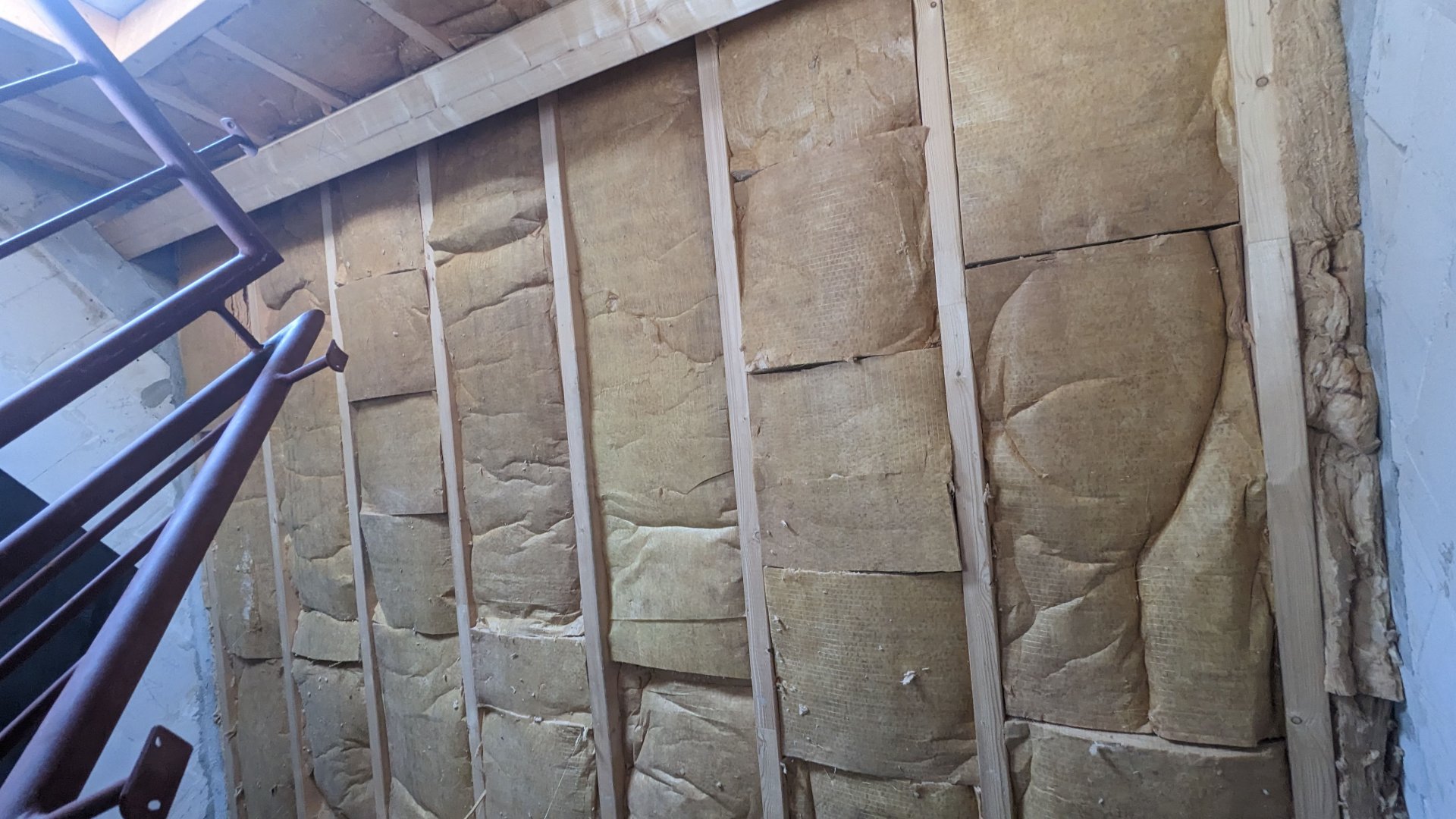

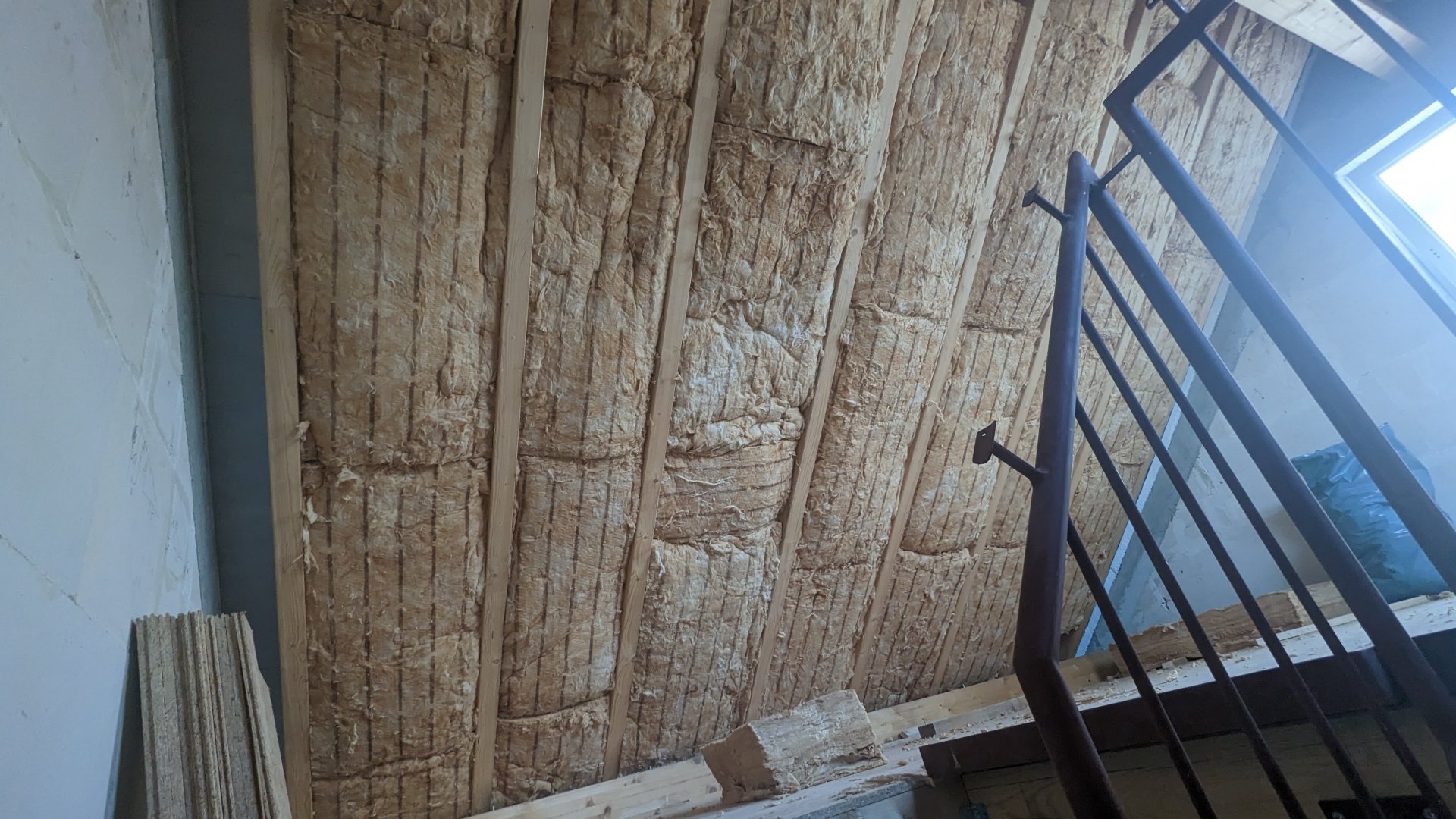

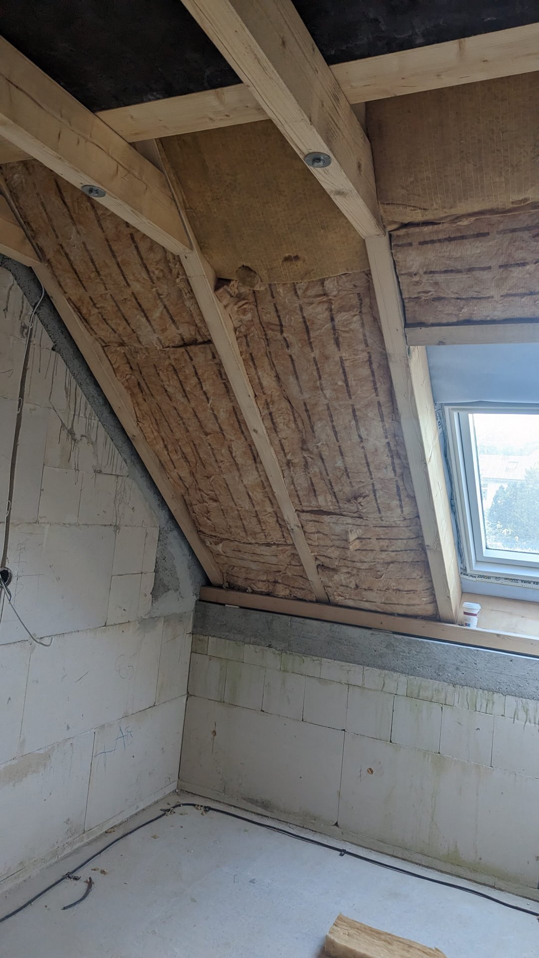

    Also so sahen die anderen Räume aus.
    Es ist besser aber ist es ok?
    Was sagt ihr?
