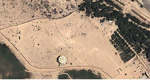

    Ich hänge noch ein Foto vom Grundstück an, so kann man sich ein vielleicht besseres Bild machen.

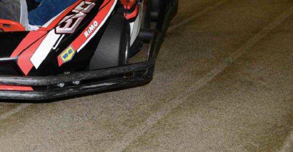

    Was ist mit Rauhigkeitswerten. Das gibt's doch sicher auch bei Beton oder? Hat jemand eine gute Quelle wo man sich informieren kann? Der Piste soll keinesfalls zu rau werden, da dies sich sehr auf den Reifenverbrauch auswirkt.

    Das "normale" Oberflächenfinish ist das Abziehen mit dem Jutetuch oder der Besenstrich. Je nach Art des Besens erhält man hier andere, d.h. stärkere und schwächere, Texturen. Ein Englischer Besen z.B., der aus Stahlborsten besteht, macht relativ tiefe Texturen, ein Kunststoffbesen eher geringere. Wichtig ist auch die Richtung (längs oder quer), mit der man abzieht. Weiterhin ist der Zeitpunkt entscheidend (d.h. wie stark hat der Beton schon angezogen, wann man mit der Nachbearbeitung beginnt).
    Sollte man alles im Vorfeld an einem Musterfeld probieren ...

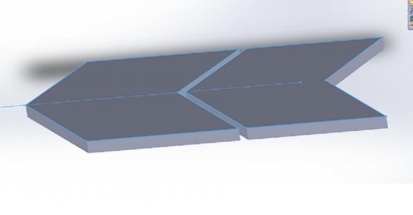

    Bei Betonplatten mit Fugen solltest Du bedenken, dass Kart-Räder einen relativ kleinen Außendurchmesser haben (vergl. mit PKW-, Transporter- oder LKW-Reifen) und deshalb tiefer in die Fugen "einsinken". Auch das Verhältnis Durchmesser zu Breite der Reifen ist anders als bei Kfz. Bei einem Kart sind es eher Walzen als Räder.
    Das heißt, wenn die Achsen der Räder parallel zu den Fugen liegen, "knallen" die Räder bei jeder Überfahrt gegen die Fugenflanken. Verlaufen die Fugen in einem Winkel, so dass das Rad gleichzeitig auf beiden Betonplatten aufliegen kann, sind die Kräfte auf die Fugenflanken deutlich geringer und es fährt sich auch angenehmer.
    Der Aufwand, die Fugen nicht 90° zur Streckenrichtung herzustellen ist sicherlich etwas höher, fördert aber die Lebensdauer der Fugen.
    Vergleichbar wäre das Befahren einer Pflasterfläche mit einem Skateboard unter 90° und 45° zur Verlegerichtung.

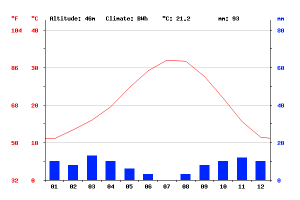

    Wie gering sind denn die niedrigsten Temperaturen im Winter, wenn es im Sommer 55°C sind? Hier in unseren Breiten wären es von ca. -20 bis +35°C, macht ein Delta T von 55K. Dann dürften es bei dir bis 0°C sein um die gleiche Temperaturdifferenz zu erreichen. Sind es im Winter ca. 20°C hast Du wahrscheinlich in etwa die gleichen Dehnwege in den Betonplatten wie hier, wenn man die intensivere Sonneneinstrahlung in Nordafrika berücksichtigt und damit die höhere Aufwärmung der Bauteile.
    Um die Rauhigkeit zu beurteilen, könntest Dur ja mal verschiedene Kartbahnen besuchen und dann einen Vergleich zu Straßenbeton ziehen oder auch mit Beton auf den Gehwegen von neuen oder instandgesetzten Brücken. Dieser wird i.d.R. mit dem o.g. Besenstrich hergestellt.

    Das Bild macht nicht den Eindrauck, als sei dort im tiefsten Winter mit Bedingungen zu rechnen, die eine Nachbehandlung überflüssig machen. Ggf tagsüber Schutz gegen Hitze und nachts Schutz gegen Bodenfrost
    Da es sich um wüstenähnliche Gebiete zu handeln scheint, ist mit einem Delta Theta von 80 K und mehr zu rechnen. Das gibt heftige thermische Spannungen.
    Bei den Feldfugen ist in jedem Fall eine Lösung für den Schutz vor vertikalen (Höhen)Versätzen vorzusehen, sonst wären statt Karts eher Dune-Buggys angebracht.
    Ich an Deiner Stelle würde prüfen, ob eine offene Überdachung der Strecke mit dem Sonneneinfallswinkel angepassten Dachüberständen und entsprechendem Prallschutz der Tragkonstruktion nicht die bessere, einfachere und noch dazu kundenfreundlichere Lösung wäre.

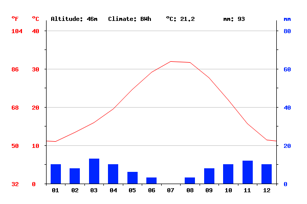

    Hier einmal ein Temperaturdiagramm der Stadt:
    Also ich war ehrlich gesagt erst einmal in Winter dort und es ist halt so: Sobald die Sonne untergeht, wird es sehr kalt, sobald die Sonne aufgeht, bleibt die Luft kalt aber in der Sonne kann es trotzdem warm werden, teilweise ist es mitten im Winter tagsüber in der Sonne so warm wie bei uns im Mai. Wüste halt... kurz vor der Sahara um genau zu sein. Das meinte ich mit Temperaturschwankungen. Und Frost gibt es jeden morgen im Winter. Obwohl die Luft natürlich immer trocken ist, IMMER.

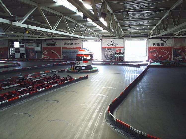

    Die Bahn im Bild hat einen Industrieboden, der geglättet und Eingestreut ist, und dann Kugelgestrahlt wurde. Dürfte die beste Lösung sein, ist teuer und benötigt eine Halle.
    Die Fugen bei einer Straße schräg zu stellen, macht die Verdübelung unwirksam (oder die Fuge an sich). Geht also nicht.

    Die Feldform ist rel. egal. Das Problem des Höhenversatzes muss gelöst werden. Stell Dir mal vor, in der Kurve brezelt eine unmittelbar an der Haftgrenze über eine höhenversetzte Fuge :yikes.
