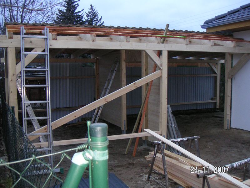

    Wir haben uns ein Carport mit integriertem Geräteschuppen bauen lassen. Das Grundgerüst besteht aus Holz, die Seitenwände und das Dach aus Trapezblech. Die Trapezbleche (aus Polen) vom Dach wurden einfach auf die Verlattung geschraubt.
    Nun tropft beim Wetterumschwung (Regen und Frost) Wasser von der Unterseite des Trapezbleches. Nun könnte ich mir vorstellen, dass nach längerer Zeit das Holz anfängt zu faulen. Außerdem wird im Geräteschuppen das Werkzeug und Motorrad auch nicht besser durch die auftretende Feuchtigkeit.
    Nun meine Frage: Hätte auf die Dachsparren nicht erst einmal eine Folie gezogen werden müssen um das Tropfwasser abzuhalten?
    Das Carport steht kurz vor der Übergabe und ist noch nicht komplett bezahlt, wie soll ich mich nun Verhalten?

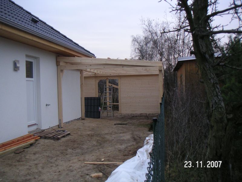

    Hier noch 2 Fotos:

    um die holzverschalung der traufe am wohngebäude/anschluß
    carportdach, darüber würde ich mir gedanken machen...

    die holzverschalung der traufe am wohngebäude ist nun durch das dach
    des carports immer wieder nässe durch spritzwasser (regen) und schnee ausgesetzt.

    Nach meiner (und anderer) Meinung ist hier gepfuscht worden.
    -Bleche sind mit Trennjäger geschnitten worden
    -Schnittflächen nicht mit Farbe behandelt (eventuell Rost)
    -Kratzer auf dem Blech
    -Löcher im Blech (wo mal geschraubt werden sollte)
    -Schrauben gucken teilweise nach unten heraus (Verlattung nicht getroffen)
    -Tropfkante für Fenster nicht richtig (Wasser läuft dahinter)
    -Bleche an der Fensterseite nicht durchgängig von oben nach unten, sondern geflickt
    -Querbalken rings um (wo Blech verschraubt ist) genagelt und nicht mit Winkel gearbeitet
    -Dachlattung nicht in einem Abstand angebracht (verschiedene Abstände)
    usw.
    Was soll ich da machen?

    Hättste das ...
    ... gleich aufgezählt, hättste auch schon die Antwort.
    Nämlich: Abreissen lassen und neu :konfusius .

    Was waren da für Murkser am Werk. Schließe mich Volker Kugel an. Laß die Dachkunstruktion mit Holz verschalen und mach eine Flachdachabdichtung drauf. Dann hat auch die Tropfgeschichte ein Ende.

    Hier noch ein paar Fotos um ein genaueres Bild von den ausgeführten Arbeiten zu bekommen.
