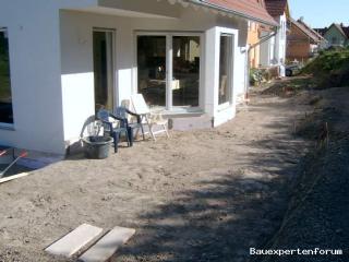

    Liebe Baukollegen,
    ich bin gerade dabei den Bau unserer Terasse vorzubereiten. Auf der Terassenseite läuft um das Haus in der Höhe unterhalb der bodentiefen Fenster / Türen noch eine Ummantelung aus Styropor (oder Ähnlichem). Ich nehme an, dies ist für den Feuchtigkeitsschutz.
    Wie plane ich jetzt die maximale Einbauhöhe der Terassenplatten ???
    Können die Terassenplatten
    a) auf gleicher Höhe mit dem Feuchtigkeitsschutz eingebaut werden, oder
    b) muss der Feuchtigkeitsschutz darüber hinausschauen (wie viele cm ?),oder c) kann der Feuchtigkeitsschutz unterhalb (wieviele cm?) der eingebauten Platten liegen ?
    Falls der Feuchtigkeitsschutz (Styropor) über die Platten hinausschaut, wie löst man dann das optische Problem ???
    Vielen Dank im voraus für Eure Beiträge.

    Kannste vielleicht mal ein Foto einstellen?
    Optimistisch gedacht, würde ich annehmen, dass das Styropor-Zeuch die Perimeter(=erdberührte/feuchteunempfindliche)-Dämmung ist. Diese würde bei mir bis auf 30 cm über dem später Gelände- bzw. Terrassenhorizont (Oberkante - fortan: OK) hochgeführt.
    Kannste aber sicher sein, dass das bei Dir nicht so ist.;)
    Der Höhenunterschied zwischen Deiner OK Terrasse und Deiner OK Abdichtung bodentiefe Fenster ( :eek: so sowas vorhanden -> Abdichtung) soll 15 cm sein, es geht aber auch mit entsprechender Rinnen-/Gefälleausbildung weniger, im schlechtesten Fall 2-0 cm, sonst könnte man ja keine behinderten(=Rollstuhl)-gerechten Terrassenausgänge bauen.
    Sind Deine Fenster wirklich boden-(= OK Fussboden raumseits)tief, oder Terrassentüren mit einer entsprechenden Schwelle (=Fensterrahmen unten)?
    Perimeterdämmung kann man entsprechend eindichten (google: z.B. "Flexyl" o. glw.) und auch mit einem Sperrputz versehen.

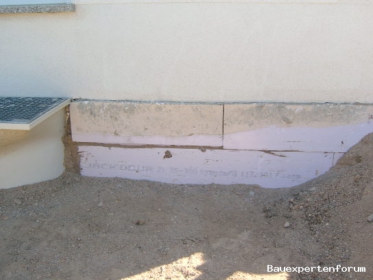

    Photos
    Hier die Photos : bei dem verwendeten Material handelt es sich um Jackodur 21 35-300. Hilft dies weiter ?

    Ja die helfen!
    Die Bauwerksabdichtung nach DIN 18195 muß jetzt schon hinter dem WDVS vorhanden sein! Das WDVS braucht jetzt noch einen Feuchteschutz und einen Anfüllschutz das ist alles.:konfusius

    Wenn ich ...
    ... das sehe , kriege ich sooooo nen Hals.
    Ich tippe mal auf Bauträgerobjekt, bei dem in der Baubeschreibung steht:
    "Terrassen und Außenanlagen = Eigenleistung."
    Ehe ich mich weiter aufrege - Frage an Icecube: "stimmt das?"

    Ja, es handelt sich um ein BT-Objekt. Wie gehe ich nun am Besten vor ?
    Was ist ein Feuchteschutz ? So etwas wie ein Bitumenanstrich zum Abdichten des Mauerwerks ?
    Was ist ein Anfüllschutz ?
    Viele Grüße und besten Dank für Eure Unterstützung !

    auf den Sockelputz
    z.B. flexible Dichtschlämme, dann Noppenbahn o.Ä. Der WDVS Systemanbieter hat Details dazu

    Mein Hals wird immer dicker ...
    ... es ist eine Unverschämtheit, was manche BTs da abliefern und auf die Unkenntnis ihrer Kunden vertrauen.
    Auch wenn der BT - aus welchen Gründen auch immer - die "Gestaltung" der Außenanlagen dem Kunden überlässt, muss zumindest der Gebäudeabschluss - hier der Sockelbereich - so geplant und ausgeführt sein, dass diese Arbeiten auch problemlos fachgerecht ausgeführt werden können.
    Ich würde hier an Icecubes Stelle eine Mängelanzeige schreiben.
