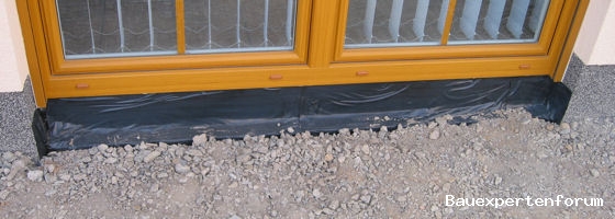

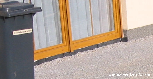

    da ich derzeit ein paar unangenehme Erlebnisse in meinem 1,5 Jahre alten Neubau habe, würde ich mir gern von euch ein paar Ratschläge holen. Ich hole vielleicht ein wenig aus. Das Haus is mit Bodenplatte aus WU-Beton ohne Keller ausgeführt, der Boden auf dem Grundstück ist stark Lehmhaltig, läßt also Wasser nicht wirklich abfliessen. Da ich von meiner Baufirma keinen Hinweis erhielt, dass ich eine Drainage legen sollte (muss ich?) und ich auch keinen Keller habe, ist also keine Drainage vorhanden.
    Das Pflaster und und meine Terasse habe ich letztes Jahr von eine Gartenbaufirma legen lassen, direkt auf Türschwellen bzw. Fensterschwellenhöhe. Damit liegt nun das Pflaster ca. 17 cm über der Oberkante Rohbodenplatte.
    Jetzt musste ich vor 4 Wochen feststellen, dass plötzlich alle Wände feuchte Flecken bekamen (Innen- und Aussenwände). :yikes
    Meine Baufirma kam und suchte nach der Ursache, fand aber nicht wirklich etwas. Sie sagten mir dann, dass es unter dem Terassenfenster hereingelaufen sei. Bisher kümmern sie sich auch um die Behebung des Schadens, aber Anfang der Woche bekam ich einen Brief, das Abdichtungsmassnahmen oberhalb der Rückstauebene (was ist das?) nicht gegen drückendes Wasser (in meinem Fall wohl eher stauendes Sickerwasser, oder?) ausführbar sind und ich soll Maßnahmen treffen, dass kein aufgestautes Oberflächenwasser oberhalb der Bodenplatte anfällt. Hört sich für mich so an, als wolle man sich rausreden, wenn zukünftig wieder was auftritt (da man sich ja nicht sicher ist, dass der Fehler gefunden wurde).
    Ich habe einmal ein paar Bilder angehängt, um die bauliche Situation zu zeigen. Meine Vermutung ist, dass hier wohl nicht ordnungsgemäß abgedichtet wurde, außerdem denke ich, dass die Abdichtung auch stauendes Sickerwasser über der Oberkante der Bodenplatte aushalten müsste, wenn die Abdichtung ordnungsgemäß ausgeführt worden wäre, oder liege ich falsch?
    Ich habe hier auch oft gelesen, dass eine Rinne vor die Fenster gesetzt werden müsste, ist das richtig? Müsste ich diesbezüglich meine Pflasterfirma anzählen?
    In der Hoffnung, etwas mehr Licht ins Dunkel zu bringen...
    ciao Borni

    Sicher..
    zu Deiner Überraschung gibts von mir erst mal ein Lob für die Baufirma, dass sie sich der Sache angenommen hat.
    Der "Übeltäter" ist Dein Landschaftsbauer. Im günstigsten Fall hat er bloß gepennt und nicht fehlende Fachkenntnisse vorzuweisen.
    Ist keine Überdachung vorhanden, muss vor die Elemente (bodentiefe Fenster) eine Entwässerungsrinne oder aber ein Höhenunterschied von mind. 15 cm eingehalten werden. Im Prinzip sind die Fensteranschlüsse "nur" schlagregendicht ausgeführen, was fachlich auch richtig ist.

    Ist die Schwarze Folie erst jetzt von der Baufirma angebracht worden ?
    weil sie nicht auf jedem bild ist
    Wenn die Innenwände schon feucht werden gehe ich mal davon aus das der Estrich komplett abgesoffen ist.

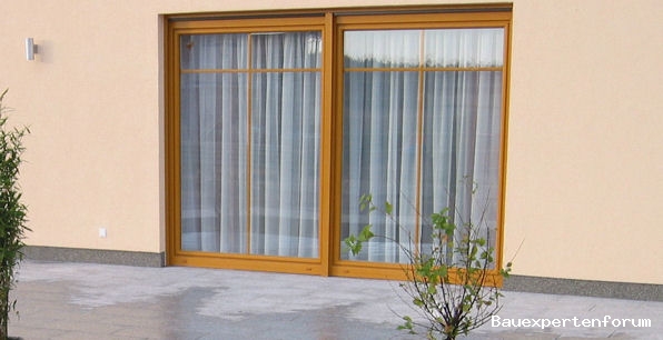

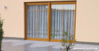

    Auch mit Entwässerungsrinne vor den Fenstern muß die Anschlußhöhe min. 5cm betragen! Die Rinne muß auch frei entwässern können!
    Wie sieht die Abdichtungssituation hinter dem Sockelputz aus?
    Wieso ist das Pflaster auf dem Bild im tiefer gelegenen Bereich so feucht?
    Wie ist unterhalb des Estriches abgedichtet worden und wie ist der Aufbau der Bodenplatte genau?

    ja, die Folie wurde erst nach dem ertsen Winter von der Baufirma angebracht, da mir auf Bildern aufgefallen war, dass an den Fenstern überhaupt nicht war. Ging aber in dem Winter gut, wahrscheinlich weil das Pflaster noch nicht lag. Und ja, mein Estrich ist voll abgesoffen, habe schon seit 3 Wochen die Bautrockner stehen, und Luft wird unter den Estrich gepresst.

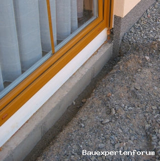

    Hinter dem Sockelputz ist auf der Wand eine Zementschlämme, ich werde heute Nachmittag noch einmal ein Bild einstellen. Wie unter dem Estrich abgedichtet wurde, kann ich nicht sicher sagen, aber wenn überhaupt, liegt auf dem Estrich eine Folie, dann das Dämmaterial + Fussbodenheizung, darüber der Estrich.
    Was meinst Du mit feuchtem Pflaster, das Bild wo die Terasse mit den Bäumen zu sehen ist? Das ist kurz nach einem Regen aufgenommen.

    Richtig
    hätte nicht sein dürfen der Anschluß! 5 cm mit Entwässerung unmittelbar vor dem Element.
    Das Pflasterbild ist leider weg :yikes
    Und Bilder von der Schlämme gibt es ???

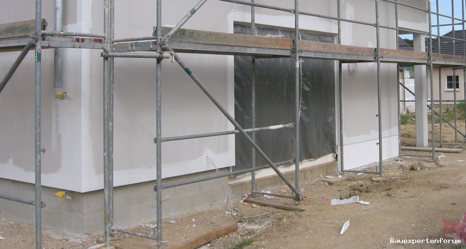

    So, jetzt noch mal ein Bild zur äußeren Wandabdichtung.
    Zum Aufbau des Bodens: Die Bodenplatte ist wohl aus WU-Beton, den Bildern nach scheint dann auf die Rohbauplatte eine Folie gelegt worde zu sein, darauf dann die Wärmedämmung, Fussbodenheizung und der Estrich.
    Von aussen scheint eine Zementschlämme verwendet zu sein.
    Ist die Ok, oder kann man damit gar nicht gegen stauendes Sickerwasser / drückendes Wasser abdichten? Zur Erinnerung, das Wasser kann im Mineralgemisch bis ca. 15 cm über der Oberkante der Rohbaubodenplatte stehen.
    Hätte mein Bauunternehmen bei der Auslegung der Abdichtung die Bodenverhältnisse berücksichtigen müssen, also die DIN 18195 anwenden, oder ist das sozusagen mein Bier, ob ich das weiß was zu tun ist?

    @ Robby
    d.h. also, mein gesamtes Pflaster müsste eigentlich 5 cm tiefer liegen? :yikes Wie bringe ich dass nur meiner Gartenbaufirma bei...
    Zum Bild: bin irgendwie leider an die Begrenzung der hochladbaren Bilder gestoßen, habe es also erst mal rausgenommen, um das Bild vom Sockel einzufügen.

    Dichtschlämme ist nicht anerkannte Regel der Technik. Wie dick ist diese aufgebracht? Was ist das gelbe links an der Ecke ??? Ahhhh ein Rinnenhalter! jetzt hab ichs! wieso geht der durch die Abdichtung? und das auf Höhe wo es dicht sein muß?
    wieso hat das WDVS keinen Anfüllschutz?

    5 cm
    mir Entwässerung! sonst 15!
    Gab es einen Planer der die Sockelhöhen angegeben hat?

    lieg ich richtig, wenn ich erst mal annehme, dass die Abdichtung durchaus ausreichend und korrekt sein könnte, da ja der "Hausbauer" davon ausgehen durfte, dass es bei Einhaltung der Höhen vor den Elementen dort keine stauendes Sickerwasser geben wird? Dafür würde ja sprechen, dass eineinhalb Jahre nix passiert ist.
    @ borni: Ob Du wie was dem Gartenbauer beibringen must, hängt davon ab, was der Auftragsinhalt war.
    erste Möglichkeit: "Mach mal Pflaster" - dann hätte er planen und die Höhen einhalten müssen - Kosten, einschl. Schadensbeseitigung bei ihm
    zweite Möglichkeit: "Mach mal Plaster, so dass es in der Höhe zu liegen kommt" - dann musste wohl mit dem Finger auf Dich zeigen - ob und in wie weit Du ihn bei den Kosten mit ins Boot holen kannst, mag ich nicht beurteilen. Ausschließen kann man es sicher nicht, wenn er keine Bedenken gegen die Ausführung erhoben hat, insbesondere weil er ja bei Dir wissen musste, dass Du keine Ahnung von den Regeln hast.
    Was mich etwas wundert: Hätte da nicht auch ein minimales Gefälle hingemusst, damits nicht steht? Vielleicht kann sich ja mal unser Gärtner hier äußern.

    Ich habe gerade bei "leichten" Steinen ein Problem mit mineralischen Dichtschlämmen, wegen evtl entstehender Risse! gerade im Bereich der Sperrbahn des Mauerwerkes machen andere Abdichtungen einfach mehr mit! und das auch dauerhaft! Eine Bewegung von 3-4 mm bringt manch andere Abdichtungen noch nicht zum "ERLIEGEN" bei DS ist das garantiert!

    nur 5cm tiefer, borni? Da fehlen eher 10 cm - gemessen wird ab Oberkante Blendrahmen (Außenrum-Rahmen) bzw. Schwelle.

    Was ist ein Anfüllschutz? Müsste vor die schwarze Folie nicht noch zumindestens ein Schutz, um sie durch das Mineralgemisch nicht zu beschädigen?
    Wie dick die Schlämme ist, kann ich leider nicht sagen...

    RIchtig
    steht wie in einem Swimmingpool. Deshalb ist das Pflaster auf dem Pflasterbild auch an der "Tieferen" Seite noch eindeutig feuchter (Meine Vermutung!).
    und bei den Bodenverhältnissen muß hat auch dementsprechend abgedichtet werden.
    Auf die fehlende Schwelle hätte der Pflasterer hinweisen müßen und den Anfüllschutz hätte er nicht vergessen dürfen.
