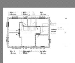

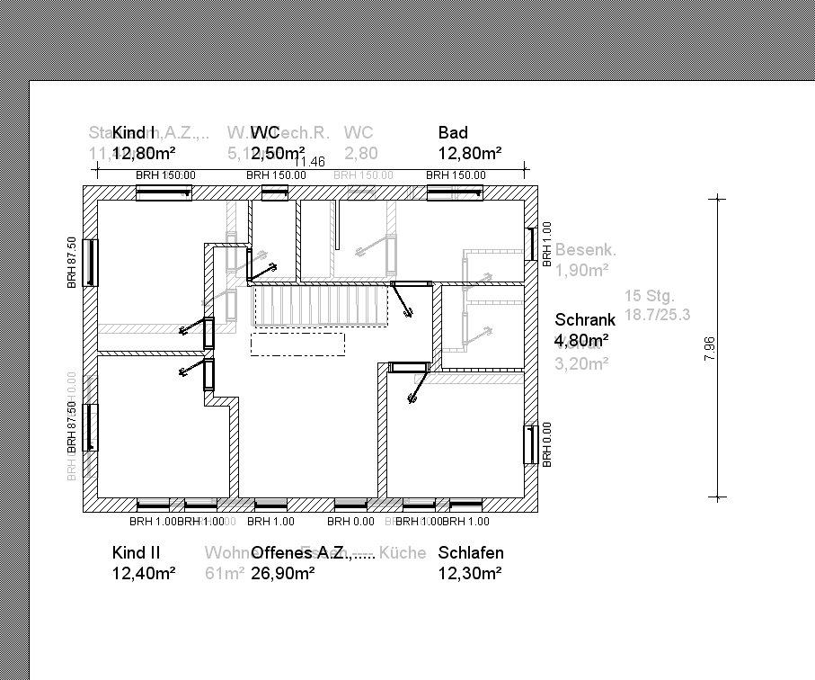

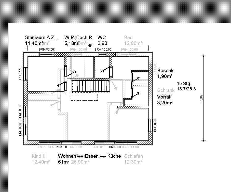

    Hallo,was sagt ihr dazu?
    Würde gerne eure Meinungen hören.
    Es handelt sich um einen ca.170m² Neubau ohne Keller.
    Pultdach.
    Für jede Reaktion Dankbar. ;-)
    M.f.g.
    Robert
    Erdgeschoss
    Obergeschoss

    Äh, die Eingangstür im EG ist "oben rechts"?
    Wo ist Norden?
    Gibts ne Aussenansicht? Ich kann mir die Fenster nicht vorstellen.
    Ein offenes AZ halt ich für nicht zu sinnvoll, vor allem, wenn Nebenan die KiZi sind, wegen dem Rein und Raus und u.U. Musik usw. pp.

    Ich wunder mich wie man in den Schrank reinkommt im Obergeschoss....
    Wo Süden ist wär auch interesant
    und am meisten könnte ich mir vorstellen wenn nicht im Hintergrund das jeweils andere Stockwerk ist. das iritiert mich irgendwie
    Mfg Mathae

    Okay,sorry NORDEN ist oben.
    Die als 3 Eingänge gemeinten Türen im Osten & Westen sollen Fenster sein.
    Natürlich kommt man durch eine Tür in den Schrank. ;-)
    Eingangstür ist oben (Norden) rechts.

    Warum plant man Türen, die sich zum Raum hin öffnen und nicht zur Wandseite (z.B. Kinderzimmer, Schlafzimmer) ? Wenn man den Raum betreten will, muss man jedesmal um die Tür drumrumlaufen. Außerdem knallt die Tür garantiert gegen die Möbelstücke die dahinter stehen.
    Sollte die Planung so Absicht sein, würden mich die Gründe interessieren.

    da sind so viele 'ecken'. Man läuft fast überall Slalom. Wie kommt man zwischen dem 'Luftraum' und der Schlafzimmerecke durch? Das obere Bad ist wie schmal? 190cm? Mal ein paar Möbel setzen (v.a. Betten/Schränke/Schreibtische in den Kinderzimmern/Schlafzimmer).
    Untere Toilette: Platz? Stauraum EG: Zugang?
    Meine Annahmen: oben ist Norden, Küche kommt unten rechts.
    Mein Vorschlag: Küche in den Stauraum, Technik wird Vorrat, rechts daneben Eingangsbreich, rechts oben in der Ecke WC, drunter anschließend Garderobe und Technik. Oder so.

    Immerhin macht er sich Gedanken darüber. Und aus Fehlern lernt man bekanntlich. Bin der Meinung das man jemanden auch Anders darauf aufmerksam machen kann. Da braucht man sich nicht drüber lustig machen und von oben herab mit Sprüchen um sich werfen.
    @Robert
    Ich finde deinen Grundriss auch etwas zu verschachtelt mit zuvielen unnützen Ecken.
    Ich würde versuchen, die Räume die nicht soviel Tageslicht benötigen an die Nordseite zu legen.
    So z.B. die Besenkammer und vielleicht noch die Speise.
    Praktischer wäre es, wenn die Speise direkt von der Küche aus begehbar wäre.
    Zimmertüren werden im Normalfall immer gegen die Wand aufgeschlagen. Sonst müßte man (wie bereits erwähnt wurde) jedesmal um die Tür rumlaufen wenn man das Zimmer betritt.
    Vorteilhaft ist es z.B. in den Kinderzimmern, wenn du Schranknischen gleich mit einplanst (Schrank wird mit 60cm Tiefe gerechnet, Wandabstand Tür dann min. 65cm wobei besser 75 / ebenso die Fenster). Legst du diese z.B. versetzt an die Trennwand der beiden Ki-Zi dann funktioniert das ganz gut.
    Von einem seperaten WC im DG würde ich absehen. Im EG gibt es schon eines, das fürs OG würd ich ins Bad integrieren.
    WC´s lassen sich auch geschickt in Nischen packen.
    Den Eingangsbereich würde ich wenn möglich von der Nordseite entfernen. Problem ist hier z.B. die fehlende Sonne im Winter. Vereiste Zugänge die von allein kaum auftauen kann man von vornherein fast verhindern.
    Bei den Fenstern würde ich eher auf breite Doppelflügler umsteigen als zwei nebeneinander.
    Finde zuviele kleine Fenster bringen nur unnötig Unruhe in die Optik eines Gebäudes.
    Treppe würde ich (wenn noch Platz ist) ebenfalls an die Nordseite verfrachten. Halbgewendelt mit einem Fensterschlitz über beide Geschosse bis untern Kniestock nimmt sie nicht soviel Platz weg und Tageslicht ist dann auch vorhanden (wenns auch nur Nordseite ist -> reicht meiner Meinung nach). Zusätzlich kann über das Treppenauge noch ein Dachfenster platziert werden, falls das Licht nicht ausreichen sollte (was ich allerdings nicht glaube).

    Die Türen werden sicher noch so gemacht das man sie zur
    Wand öffnet.
    Das Bad ist ca.2,20m breit.
    An die West Seite kommt die Doppelgarage.Die ich nicht eingezeichnet habe.
    Schranknischen im Kinderz. find ich auch sehr gut,im Kind I hab ich so eine vorgesehen.
