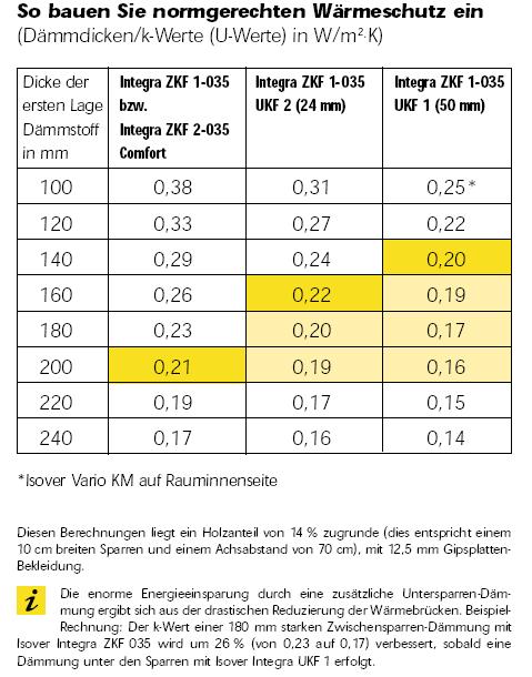

    Wo das steht: Datenblatt zu UKF1/2:
    Erst bei 100/50 mm muss die Dampfbremse (hier Vario KM) nach innen.

    Aber wenn ich es wie folgt mache:
    - 200 mm ZKF 1-035
    - Dampfbremse Isover Vario km bzw Vario KM Duplex UV
    - 50 mm UKF Isover ZKF 1-035
    kann ja eigentlich nichts schief gehen...
    Siehe Bild:
    ODER?! Ansonsten könnte ich mich ja an Isover wenden, da es ja so bei denen im Datenblatt steht.

    Stefan, so seh' ich das auch.
