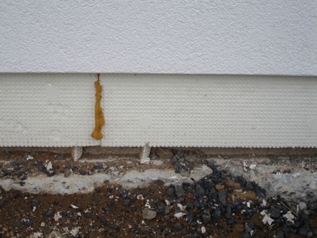

    Hi,
    ich habe eine Bodenplatte an der noch um das ganze Haus Erde dran soll.
    Der Haushersteller hat an der Bodenplatte mit Bauschaum(?) Styroporplatten (sind schon recht fest...) befestigt um wohl noch eine bessee Wärmeisolierung der Bondenplatte zu erreichen.
    Jetzt kann ich ja nicht einfach die Erde dranschieben, muss ich da nicht noch etwas machen bzw. auf diese Styroporplatten eine Waserschutzschicht anbringen?
    Wenn ja, was kann ich da nehmen damit diese nicht Probleme mit den Styroporplatten macht?
    Bin für jeden Tipp dankbar... bitte aber etwas genauer da ich nicht vom Fach bin:lock
    Danke!

    Wann wurden die Platten angebracht, vor dem Betonieren oder später?
    Wie ist die Abdichtung der Bodenplatte geplant? (Bei Dämmplatten die NACH
    dem betonieren dran kommen wird üblicherweise VOR Anbringen der Dämmplatten abgedichtet.)
    Ist das Haus ohne Keller?
    Was ist unter der Bodenplatte? Streifenfundamente? Frostschürze? Nix?

    die Platten wurden nach dem Betonieren angebracht an den stellen wo halt die Holzverschallung vor dem Betonieren dran war. Es gibt keinen Keller und die Platten wurden ohne vorarbeit auf die noch obere sichtbare Fläche der Bodenplatte geklebt. Zur Plannung kann ich nichts sagen es ist ja schon soweit alles erledigt und es steht ja alles. Es wurde halt noch die Platten angebrachtan dem noch sichtbaren Beton der Bodenplatte. Es gab ein Strifenfundament...sorry Frostschürze sagt mir jetzt nix.

  9. #9 Konrad76, 17.03.2008
    Konrad76
    Konrad76
    13.03.2008
    10
    Angestellter IT
    Niddatal
    Hi Jonny,
    vielen Danka auch für das hochladen!
    So:
    Dies ist mein Sockel mit den angebrachten Styroporplatten. Vorab wurde nix auf den Beton gegeben.
    Ich will aber genau auf diese Platten Erde dranschieben.
    Muss ich da ber nicht vorab noch etwas Abdichten, mit Bitumen.. oder so... ?
    Sorry, bin nicht so der Experte...Hat jemand da Tipps?
    MfG
    Konrad Lindner
  10. #10 Bauwahn, 17.03.2008
    Bauwahn
    Bauwahn
    05.02.2007
    4.821
    Ulm
    Das gefällt mir gar nicht. Das wirst Du von aussen kaum so dicht bekommen, dass nicht hinter den Platten das Wasser aufsteigen kann.

    wo endet die Bodenplatte von der Höhe?
    wie ist die Bodenplatte abgedichtet?
    wie sind Fenster (Bodentief) und Türen abgedichtet?
    welche Abdichtung ist unter dem Mauerwerk und auf welcher Höhe?

    ja die Baufirma sagt, ich muss da nix machen, aber so richtig glauben will ich das nicht? Ist das Fertighaus von Libella (Kampa) Typ Oslo.
    Hier die Infos die ich gefunden habe in der Baubeschreibung.
    Es gibt Bodentiefe Fenster.Aber zu deren Abdichtung zur Bodenplatte habe ich nichts gefunden.
    - Genau die Sichtbare Fläche der Styroporplatten entspricht der höhe der Bodenplatte (Sockelhöhe 25cm)
    Bondeplatte:
    – Außen umlaufende frostfreie Gründung B/H = 30/90 cm
    – Streifenfundamente unter tragenden Innenwänden B/H = 50/30 cm
    – PE-Folie unter der Sohle
    – Fundamentplatte, B 25, D = 15 cm im Mittel, bewehrt mit einer Lage Q 131, Sockelhöhe H = 25 cm
    – Umlaufende Perimeterdämmung, D = 6 cm, H = 50 cm, WLG 040
    ESTRICH IM UNTERGESCHOSS
    – Sperrfolie gegen aufsteigende Feuchtigkeit im untersten Geschoss
    – Wärmedämmung
    – Trittschalldämmung
    – Estrich
    Gesamtaufbau ca. 150 mm ohne Oberbelag

    Die Bodenplatte ist somit kein WU Bauteil und entsprechend DIN 18195 abzudichten und das auf der Bodenplatte und hinter dem WDVS im Sockelbereich bis Planmässig 30 cm über GOK! In diese Abdichtung ist das bodentiefe Fenster mit einzubinden wenn es innerhalb dieses bereiches liegt. Das WDVS benötigt zudem noch einen Feuchteschutz und einen Anfüllschutz.

    WU Bauteil bedeutet es wäre (ist es aber nicht) eine Wasserundurchlässige Betonkonstruktion gemäß den geltenden Regelwerken (z.B. WU-Richtlinie, DIN 1045 und andere), hier würde die Dichtigkeit gegen Wasser/Feuchtigkeit alleine durch das Bauteil dargestellt. Es wäre nur noch eine Abdichtung gegen Diffusion notwendig.
    GOK = Geländeoberkante Bis hier muß die Sockelabdichtung planmäßig vorgesehen werden und darf nach erfolgter Geländeanpassung 15 cm nicht unterschreiten.
    Der Feuchteschutz wird im Sockelbereich auf dem Putz vorgesehen und idR mit der Abdichtung hinter dem WDVS verbunden/herangeführt.

    So vielleicht:
    [​IMG][/url][/IMG]
    Wobei der Sockelputz mindestens noch wasserabweisend ausgerüstet sein muss und wenn der Putz noch direkten Kontakt mit dem Erdreich hat, muss er nochmal separat abgedichtet werden.
