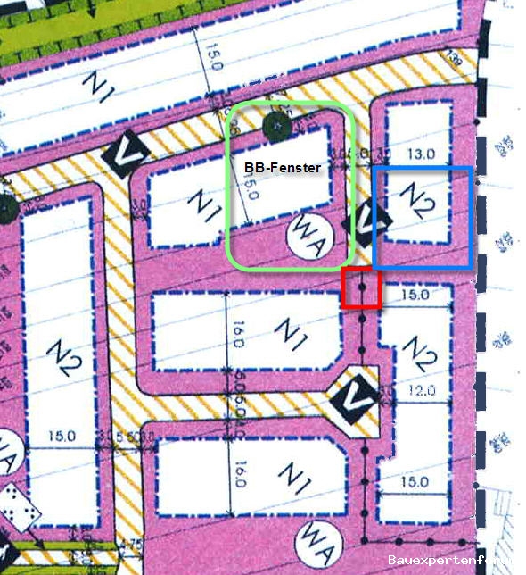

    wir wollen ein Grundstueck kaufen. Jetzt habe ich leider im Bebauungsplan feststellen muessen, dass das Bebauungsfenster nicht dem entspricht, wie wir das Grundstueck gerne bebauen wuerden.

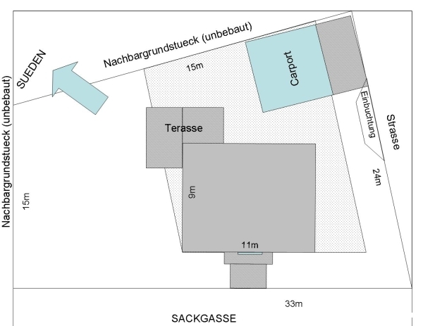

    So haetten wir es gerne (Himmelsausrichtung ist auf dieser Grafik nicht ganz korrekt, siehe unten):
    Das Bebauungsfenster liegt aber leider weiter rechts (siehe schraffierte Flaeche). Macht eine Ausrichtung wie diese hier Sinn?
    Mit dem Carport nimmt man leider die Abendsonne vom Grundstueck:
    Hier nochmal der Bebauungsplan (gruenes Rechteck ist das Grundstueck):
    Auffaellig ist, dass man es wohl im Allgemeinen doch nicht so genau nimmt mit dem Plan:
    So steht in Wirklichkeit bspw. eine Garage auf der Flaeche, die rot gekennzeichnet ist. Dort befindet sich aber auch kein Bebauungsfenster.
    Ausserdem steht auf dem blau umrandeten Grundstueck ein komplettes Doppelhaus, obwohl dort eigentlich nur DHH zulaessig sind.
    Zudem steht im BP, dass die Dacheindeckung rot sein solle, jedoch haben dort fast alle Grundstuecke eine graue/schwarze Eindeckung.
    Meine Frage:
    Wie kann ich vor dem Grundstueckskauf herausfinden, was fuer eine Bebaung moeglich sein wird? Geht das nur ueber einen Bauantrag? Das ist aber bloed, denn evtl. macht man ja einen Grundstueckskauf von den Bebauungsmoeglichkeiten abhaengig...

    Was verbindliches wirst du nur über eine Bauvoranfrage (kostenpflichtig) erhalten, dafür brauchts aber schon ne weitergehende Grundplanung. Bei allen anderen Anfragen kann die Antwort heute anders ausfallen als morgen.
    Was gibt der B-Plan denn alles her? Da gibts ja ne Menge Infos drin: Neben den Zeichen im Plan, die ihre Bedeutung haben gibts auch textuelle Festsetzungen.
    Es würde helfen, wenn du a) nicht für jede einzelne Frage zu diesem Grundstück einen neuen Thread eröffnen würdest, und b) deine Zeichnung und den B-Plan genordet einstellen würdest.

    es gibt die Möglichkeit, eine Bauvoranfrage zu machen.
    Desweiteren kann man bei dem späteren Bauantrag auch einen Befreiungsantrag machen (der aber nicht unbedingt genehmigt wird). Das kostet aber Geld, da du für jeden qm, der nicht dem B-Plan entspricht, einen Betrag X € an die Gemeinde zu zahlen hast.
    Desweiteren kann es sein, dass du bei "großen" Abweichungen nicht mehr im Freistellungsverfahren bist, sondern in einem "normalen" Genehmigungsverfahren.
    Bei dieser Sache hilft dir aber dein Architekt/Planer gerne, die erledigen dann auch die Gespräche mit der Gemeinde/Bauamt/Landrat/UBA usw..

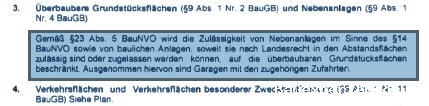

    Wenn zu Garagen nichts spezielles vermerkt ist, gelten wohl nur die Regeln der entsprechenden Landesbauordnung.

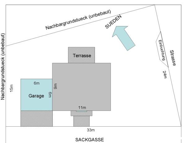

    Ok, Garagen koennen wohl auch ausserhalb der Bebauungsfensters erstellt werden:
    Von daher passt das schon. Dann muss das Haus halt nur etwas weiter rechts stehen. Aber die Laendsausrichtung and der Sackgasse ist schon erlaubt, oder?
