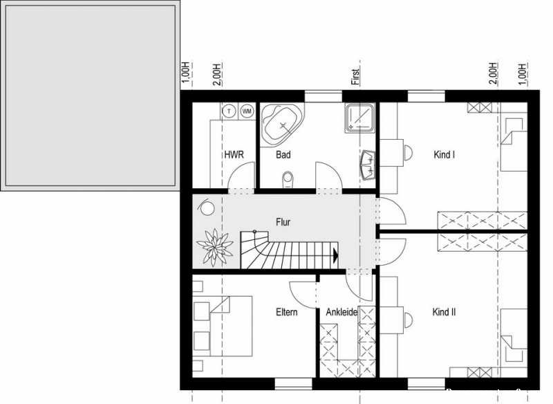

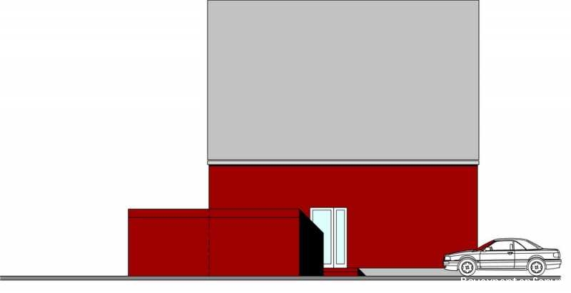

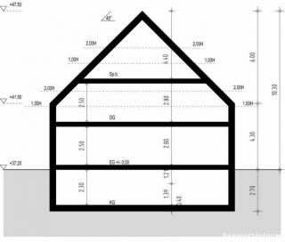

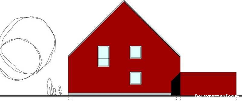

    ich lese hier schon eine Weile mit. Gefühlt kenne ich das Forum fast auswendig, jetzt möchte ich gerne unser Projekt vorstellen.
    Wir wollen dieses Jahr so schnell wir möglich mit dem Bau beginnen.
    Wir bauen massiv mit Architekt (alle LP) und Einzelvergabe.

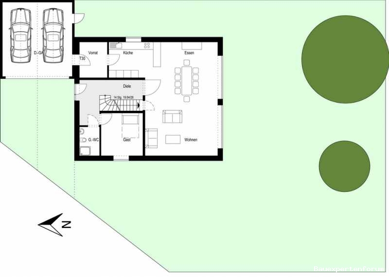

    Wir hatten schon mehrere Treffen mit dem Architekten und auch mehrere Grundrissvarianten. Dieser hier hat uns bis jetzt am besten gefallen, wenn wir auch noch nicht 100% zufrieden sind (was uns noch stört: Kellerzugang im Wohnzimmer, kein Fenster im Gäste-WC, dafür ein Lichtschacht im Heizungsraum...)
    Die Pläne hat unser Architekt gezeichnet, ich hab sie nur ausgeschnitten und den N-Pfeil eingebaut.
    Der Garten rechts liegt im Süden.
    Unten auf dem Plan (Westen) führt die Straße vorbei, rechts (im Süden) ist auch eine Straße. Norden und Westen sind andere Grundstücke.

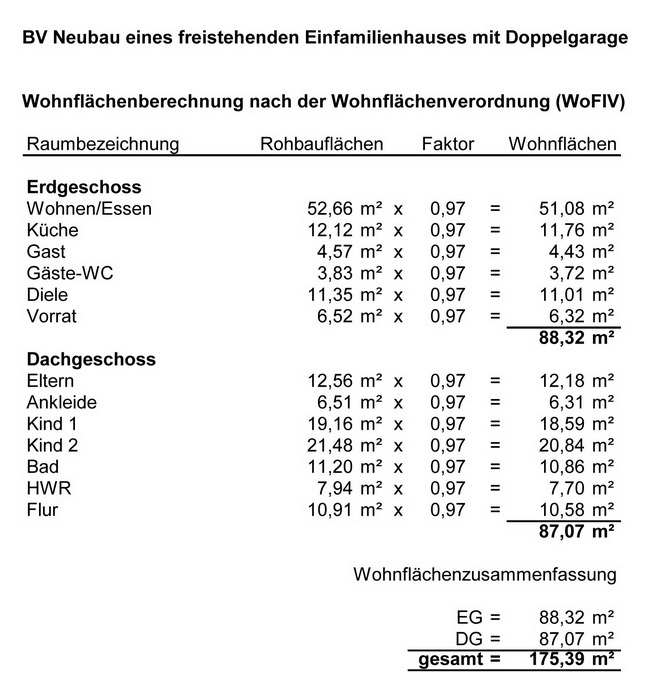

    Komischerweise haben die Pläne keine Maße, deswegen hab ich die Wohnflächenberechnung noch angehangen.
    Die Haus-Außenmaße sind 12*10 Meter.

    EG
    -Großes, helles Wohnzimmer mit offener Küche
    -Wenn möglich kleine Speisekammer / Stauraum
    -Wenn möglich direkter Zugang zur Garage vom Haus
    -Arbeits- bzw. Gästezimmer im EG
    -GästeWC mit Dusche
    -Ausreichend Platz für Garderobe

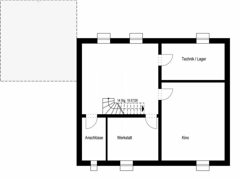

    KG
    -Kinoraum (der wichtigste Raum im Haus ;) )
    -Platz für ein paar Fitnessgeräte
    -Viel Stauraum!
    -Hobbyraum

    Edgeschoss und Grundstück :
    Obergeschoss:
    Keller:

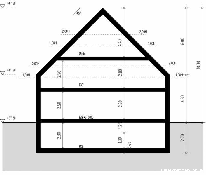

    Schnitt:

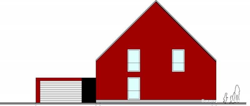

    Ansichten:
    [​IMG][​IMG][​IMG]

    auf die schnelle:
    die ankleide wird nicht funktionieren, wer soll sich dort ankleiden?
  3. Kermit
    Kermit
    15.11.2010
    37
    Dipl-Ing Technische Informatik
    Willich
    Das stimmt, ist ein wenig schmal. Ist auch eher als begehbarer Kleiderschrank gedacht.
    Könnten wir noch 50cm bis 1m breiter machen, ich denke ein wenig Richtung Schlafzimmer und ein wenig in Richtung der Kinderzimmer. Damit würden Flur und Bad natürlich auch größer.

    Ähemm, dann geht's bei Euch durch den Kleiderschrank ins Schlafzimmer? :wow Umgekehrt fände ich erheblich attraktiver! Zum Rest komme ich vielleicht später nochmal ...

    das soll ein begehbarer kleiderschrank für 2 personen sein?
    nicht wirklich, oder?

    diese schmutzecke hinter der treppe im OG, mit
    obligatorischen palme und sessel (wo man sich
    sowieso, wegen kopfhöhe niemals hinsetzt),
    wäre für mich auch noch der HWR- raum.

    irgendwie ein toter platz, ohne nutzung.
    es hakt an der treppe, denke ich.

    ungefähr dort, wo nun deine 2.0m linie eingezeichntet ist,
    werden dann deine schränkchen plaziert sein.
    um diese hinter der treppe öffnen zu können, müsstet ihr sehr kleinwüchsig sein.

    die Quadratmeter-Angabe vom Gästezimmer stimmt aber nicht oder? 4,43m2?
    Ansonsten: mir gefällts.

    Zur Treppe: Ich möchte gerne eine normale Treppe, die unters Dach, also in den Speicher, führt. Aus diesem Grund muss die Treppe in das Haus eingerückt werden und kann nicht bündig an der Wand sein, da man sich sonst den Kopf stößt, wenn man in den Speicher möchte. Somit entsteht der Raum hinter der Treppe. Eigentlich war angedacht dort den Bügeltisch aufzustellen.

    Ich hab mal geändert, was mich stört...:D

    Treppe verlegen
    Also ich würde die Treppe als Podesttreppe dahin verlegen, wo jetzt die Ankleide ist. Die Kinderzimmer dann beide Richtung Garten mit etwas mehr Fenster als jetzt. Elternschlafzimmer da wo jetzt KiZi2 und Bad und HWR dahin wo jetzt Elternschlafzimmer ist.
    Was soll eigentlich neben WM und T noch in den HWR? Wenn es nur das beide ist, macht es vielleicht Sinn, dies in das Badezimmer zu integrieren.

    - gerade Treppe
    Das hakelt oben etwas mit unserer Idee, auch eine Treppe unters Dach zu haben. Ich sehe keinen Aufgang unters Dach. Oder habe ich dich falsch verstanden?
    - größere Garderobe, Gäste-WC quer statt längs, dafür Arbeitszimmer kleiner.
    Worin sieht du den Vorteil?
    Ich denke: "Macht das Sinn? Dadurch entsteht mehr Flurbereich?"
    - Ankleide größer
    Macht auf jeden Fall Sinn :-)
    - Hauswirtschaftsraum: Tür mittig, mehr Ablage.
    Tolle Idee!
    - Andere Einrichtung des Badezimmers.
    Interessante Aufteilung. Bin gespannt, was mein Mann sagt. Mir gefällts :-)

    - Die Kinderzimmer gehen beide Richtung Garten, meinst du die Kinderzimmer rechts und links der Treppe? :-)
    - Bei deiner Idee würde das Elternschlafzimmer sehr groß werden. Das wollen wir gar nicht. Lieber mehr Raum für die Kinder.
    - Bad und HWR auf der Fläche des jetzigen Schlafzimmers kommt mir wiederrum etwas knapp vor.
    - Die Idee Trockner und Waschmaschine in das Bad zu integrieren, können wir mal durchdenken :-)

    Schönerer Empfang, nach meinem Empfinden.
    Außerdem waren die Türaufschläge/-anschläge in Eurem Entwurf bei Gästebad/Arbeiten-Gast(?) ganz fürchterlich. Überleg mal, wo da noch Lichtschalter hin sollen, die Zargen stoßen aneinander...und überhaupt, war ein bisserl "igitt".
    So, hier auch die Treppe in den Speicher...
