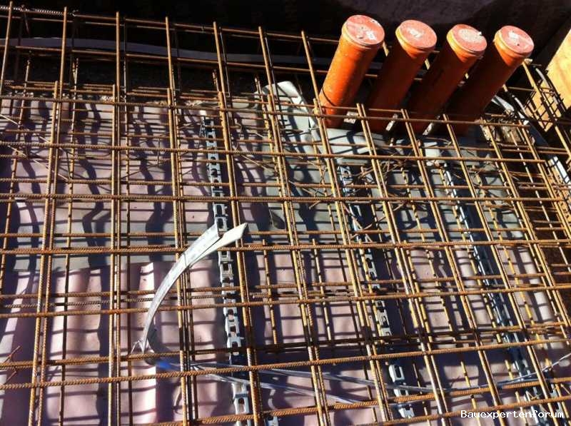

    abgesehen davon, das die "Experten" die Abstandshalter, auf der Folie, mit den Zacken nach unten verlegt haben, so dass sich diese schön in und durch die Folie drücken:mauer kommt mir der Fundamenterder etwas komisch vor.
    1. Habe ich noch nie gesehen, dass 2 Anschlussfahnen aus der Bodenplatte kommen.
    2. Sind diese nur ca. 60 cm lang.
    Ist das trotzdem i.O.

    Hallo Baufuchs,
    kenne ich, aber dort steht leider nicht, ob es egal ist wenn 2 Anschlussfahnen aus der Bodenplatte kommen und leider auch nicht warum diese mind. 150 cm lang sein sollten.
    Möchte nur wissen, ob das auch i.O. oder ob man was bemängeln sollte.
    Auch steht dort, das die Anschlussfahnen isoliert sein sollen, habe ich auch noch nirgends gesehen.
    Gruß Max

    Sauberkeitsschicht auf Beton drunter?
    Entweder Beton oder XPS drunter, das wäre z.B. eine Sache die du bemängeln könntest...

    Verstehe ich leider nicht...
    Aufbau ist wie folgt:
    -RCL, verdichtet (glaube 30 cm stark)
    -Folie, darauf Sauberkeitsschicht aus 5cm Beton
    -12cm Dämmung (4000CS)
    -Folie
    -Bewehrung
    -25cm Beton
    Was hat das mit dem Fundamenterder zu tun?
    Gruß Max

    Hallo Maxtor,
    es wird in der DIN nicht ausdrücklich erwähnt, wenn aber beide Enden gemeinsam auf die HES geführt werden, sehe ich da keine Probleme, im Gegenteil.
    Auch die Forderung nach 1,5m Anschlußlänge im HAR kann ich nicht nachvollziehen.
    Die ausreichenden 60cm bei dir bedeuten während der Bauphase eine geringere mechanische Beanspruchung und damit Schutz der Zinkschicht.
    Dazu wäre es allerdings auch nötig, den Austrittsbereich aus der Betonsohle extra zu schützen.
    Zusätzlich sollte die Anschlußfahne in der Mauer aus der Sohle austreten.
    Trotz allem wird bei dir sehr wahrscheinlich ein Ringerder nötig, dieser aus V4A und mit Verbindung an deinen Fundamenterder!
    Nach VDE wäre außerdem der Fundamenterder mit der Bewehrung zu verbinden. Und ich meine keinen Rödeldraht...

    Es wird verlangt das Die Anschlußfahne min. 1,5m ausragt und in edelstahl sein soll, aber in 99 % der fälle wird die fahne auf höhe potenzialausgleichschiene gekürzt und der sitzt meistens 20 cm über Fertigfußboden. Also von daher kein problem. Außerdem ist das verlängern der fahnen mit klemmverbindungen sache von 2 min.

    Ringerder aus V4A wird nötig wenn die Bodenplatte auf Dämmung liegt und/Oder? aus WU-Beton ist...

    Bodenplatte liegt auf 120mm Dämmung und ist aus WU!
    Ist der Fundamenterder jetzt wirkungslos?:mauer
    Architekt, Bauunternehmer und Statiker finden das alles ok.
    Ein Elektriker hat sich den Fundamenterden angeschaut und auch für i.O. gehalten, allerdings kennt er den Aufbau mit der Dämmung etc. nicht.
    Wie kann ich beweisen, das der falsche Erder verbaut wurde?

    Ein Erder in der Bopla ist nicht mehr normgerecht und auch weit weniger wirksam (Erdfühligkeit) wenn die Bopla unten gedämmt ist und/oder es eine WU-Konstruktion ist. Das wurde hier schon mehrfach diskutiert, benutz mal die Suchfunktion.
    Die Abstandshalter sind übrigens richtig eingebaut. Die "Füsschen" müssen nach unten, wie soll sonst der Beton unter die Bewehrung fliessen? Außerdem würden die Matten bei umgedrehter Montage mal auf den Vertiefungen liegen, mal auf den Erhöhungen, das gäbe eine schöne Welle.

    Die Flachstahl in der bodenplatte ist nicht wirkungslos. Sie dient als potenzialausgleich. Die Ringerder aus VA muß außerhalb der gebäude in ausreichender tiefe 2x mit der Erdungsband in der bodenplatte verbunden werden.

    der "Erder" in der Bopla ist kein Erder , er kann zur Potentialsteuerung eingesetzt werden, dann muss er aber mit der Bewehrung etwa alle 2m verbunden werden (und nicht durch rödeln). Eine solche Potentialsteuerung ist aber in einem EFH keine Pflicht. Wer eine solche Potentialsteuerung haben will kann sich zusätzlicheinbauen, den V4A Erder braucht es aber in jedem Fall.

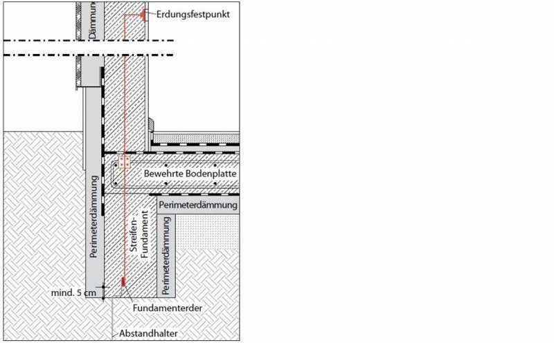

    Ich flipp bald aus:bounce::bounce:
    So wie auf dem Bild ist unser Aufbau auch, aber der Erder liegt nur in der Bodenplatte (WU)und nicht im Fundament.

    ja, das ist nicht richtig. Aber lass es so, das wird bei 95% aller Neubauten falsch bzw. unzureichend gemacht, bisher ist noch keiner dran gestorben-es gibt schlimmere Mängel auf dem Bau. Die Einschätzung stellt nur meine persönliche Meinung da, streng genommen müsste ein V4A Erder ums Haus gelegt werden.

    schöne Architektenzeichnung ... "nur" nicht Deine Baustelle (!)
    ne Fahne würde ich auch nie durch die Bodenplatte führen
    3mal knicken weil des Teil ja immer im Weg steht dazu noch
    etwas Baufeuchte und ab iss des Teil ... solche Bopladurchführungen
    macht der Profi mittels Rundstahlerder in PVC und nem Hauff
    Erdungsbandanschlußstück ... eigentlich wie in der Architekten-
