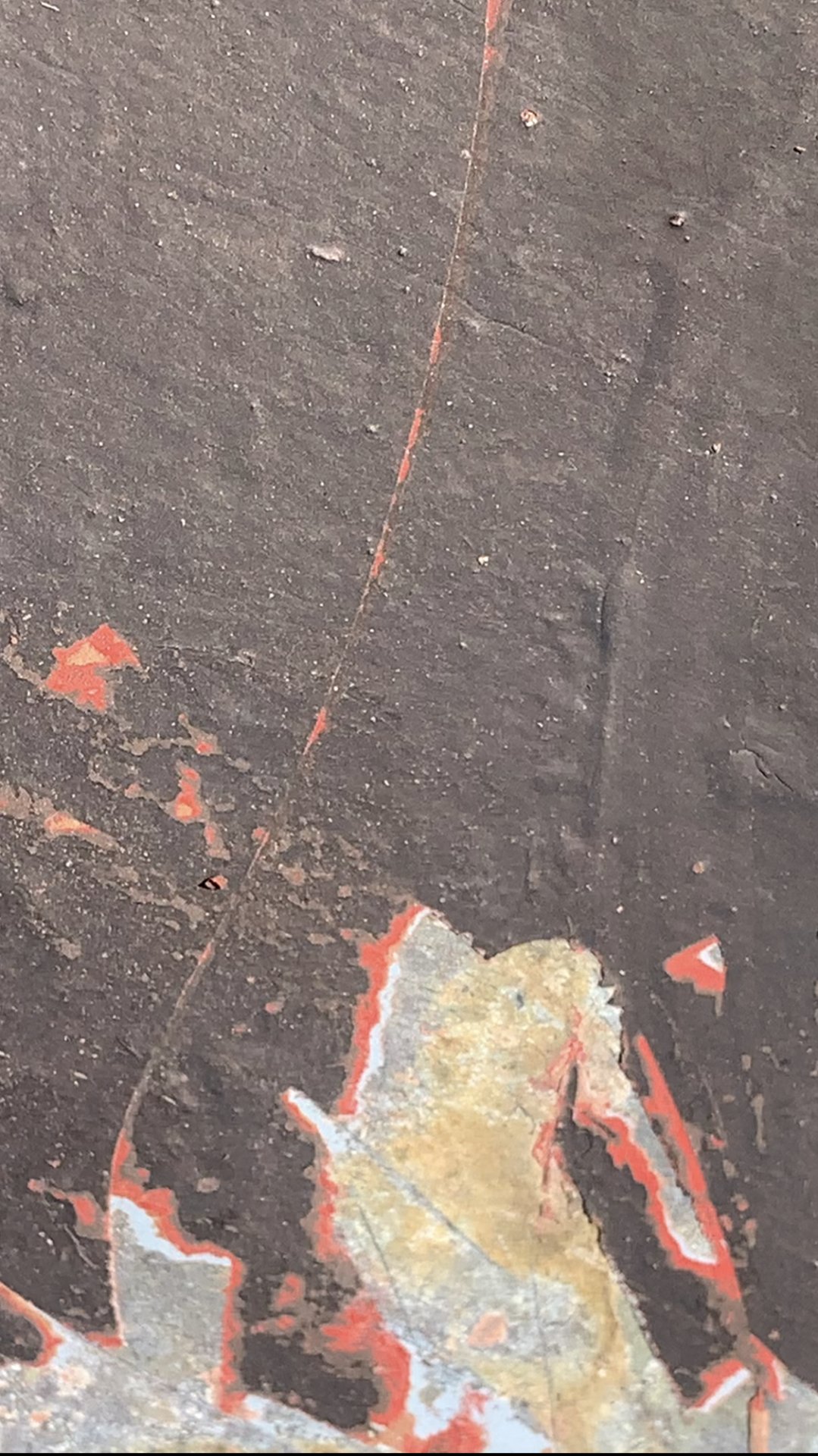

  11. #11 Arielle01, 25.04.2022
    Arielle01
    Arielle01
    25.04.2022
    Hier eine Stelle wo wir mit einem Schaber mal den aufgerissenen Lack weggekratzt haben
  12. #12 simon84, 25.04.2022
    20.888
    5.622
    Sieht mir ja eher nach ein oder zwei Grundierungen und einer Art flüssigfolie bzw dickschicht obendrauf (ähnlich wie unterbodenschutz) aus
    das „Blech“ scheint ja noch gut zu sein
    wollt ihr nur ausbessern oder komplett neu ?

    Warum blättert die alte Farbe ab. Wenn der Untergrund Zink ist, und eine entsprechende Grundierung nicht vorliegt, blättert später auch noch der Rest ab.
    Dann würde nur alles runter helfen.. Das wird nicht ganz billig.
    Also erst mal die Ursache erkunden!

    Wenn die jetzige Blecheindeckung bleiben soll, darf keinesfalls die Zinkschicht beschädigt werden. Abschleifen der Beschichtung geht nicht ohne die Zinkschicht zu zerstören.
    An Stellen ohne Beschichtung wird durch sauren Regen das Zink in 10 bis 30 Jahren verschwunden sein.
    Also würde ich, wenn überhaupt, nur „kosmetische“ Farbausbesserungen machen und erst wenn die Schäden zu Undichtigkeiten führen könnten, die Dachhaut erneuern. Das wird langfristig die billigste und solideste Lösung.

    Es könnte folgenden Aufbau haben.
    Blech verzinkt
    Bleimennige / Rostschutzfarbe auf Eisenoxidbasis
    Bitumenbeschichtung (z.B. ähnlich https://www.amazon.de/Dachlack-Isolieranstrich-MEM-Bitumenanstrich-Kaltanstrich/dp/B00P80EXEG)
    Wenn Bitumenbeschichtung darf auf keinen Fall mit Farbe weitergearbeitet werden.
    Eventuelle Lösung in Eigenarbeit wäre:
    Entfernung ablätternder Bereiche mit Dreiecks-Schaber
    Abschleifen des bestehenden Rostes mit grobem Schleifvlies
    Auftrag von Lennezink
    Auftag von Bitumen-Dachlack auf die befallene Stelle und 30 cm darüberhinaus
    Dies sollte sich trotzdem unbedingt vor Ort ein Fachbetrieb ansehen,
